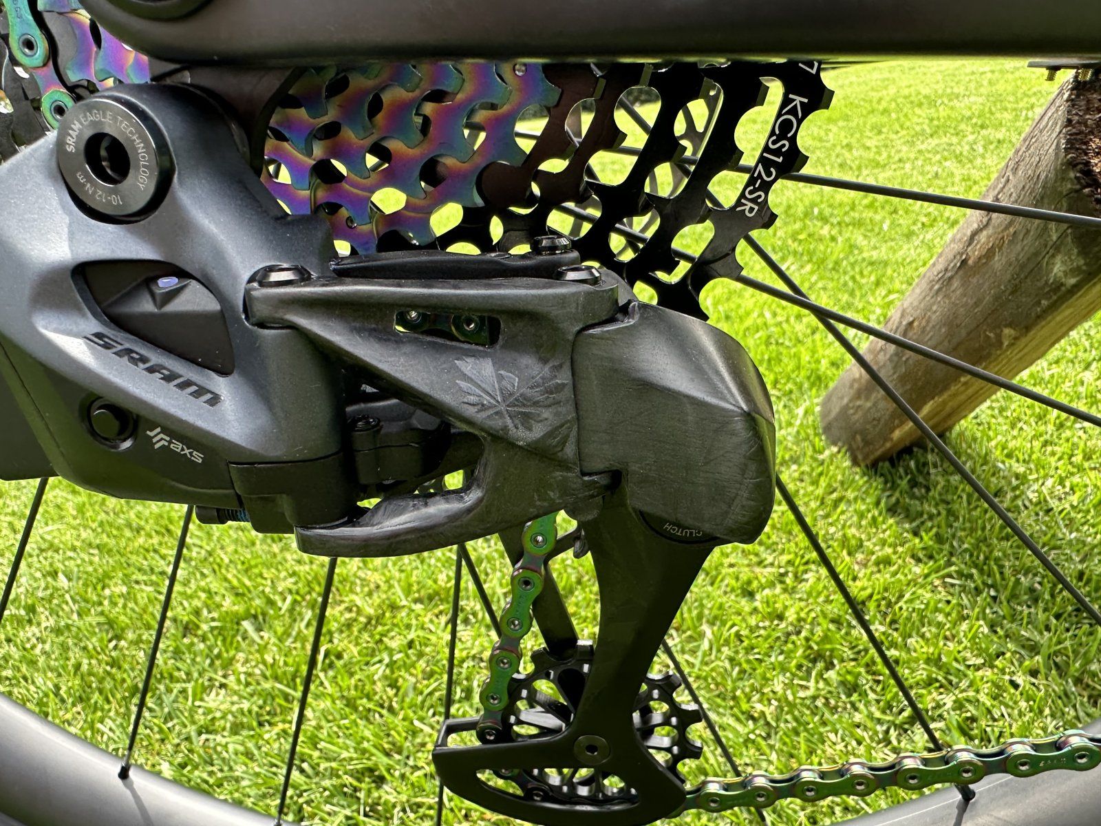

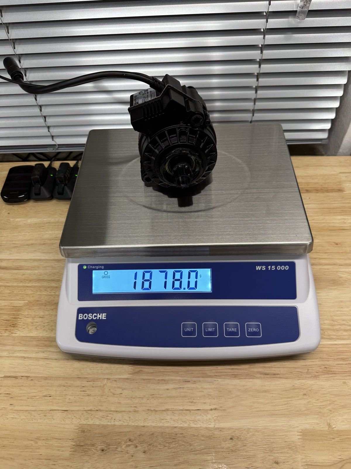

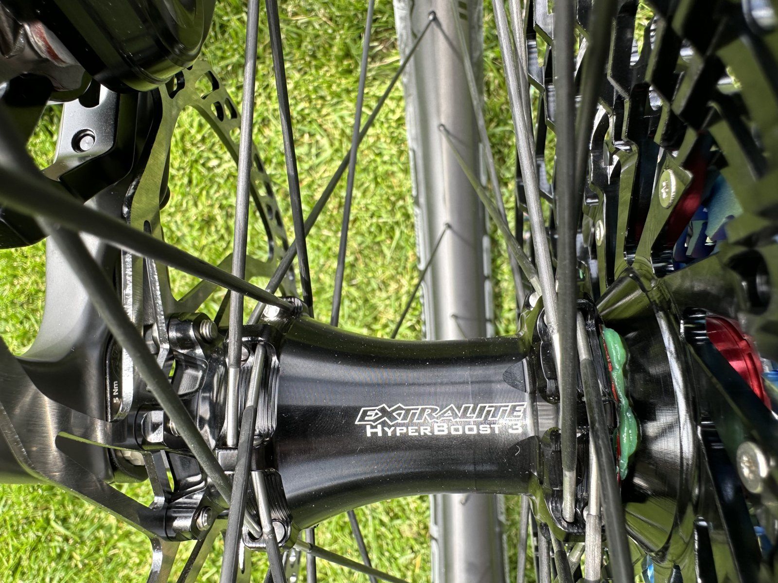

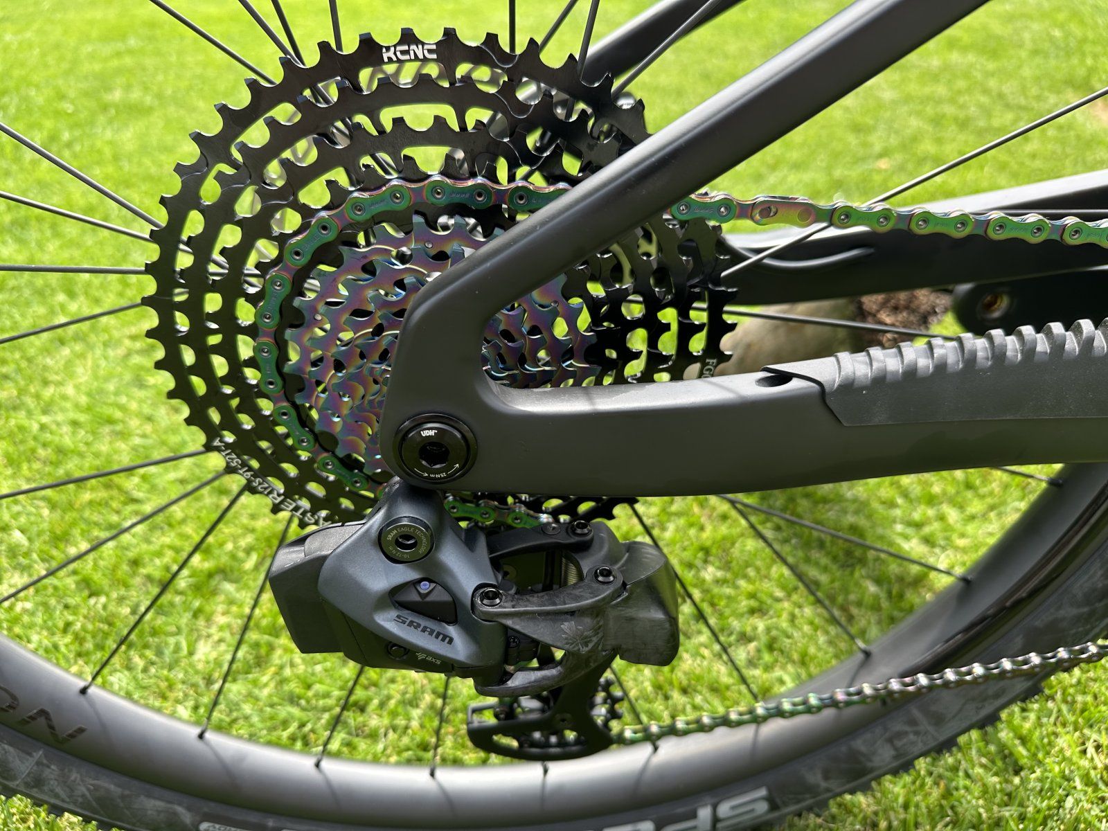

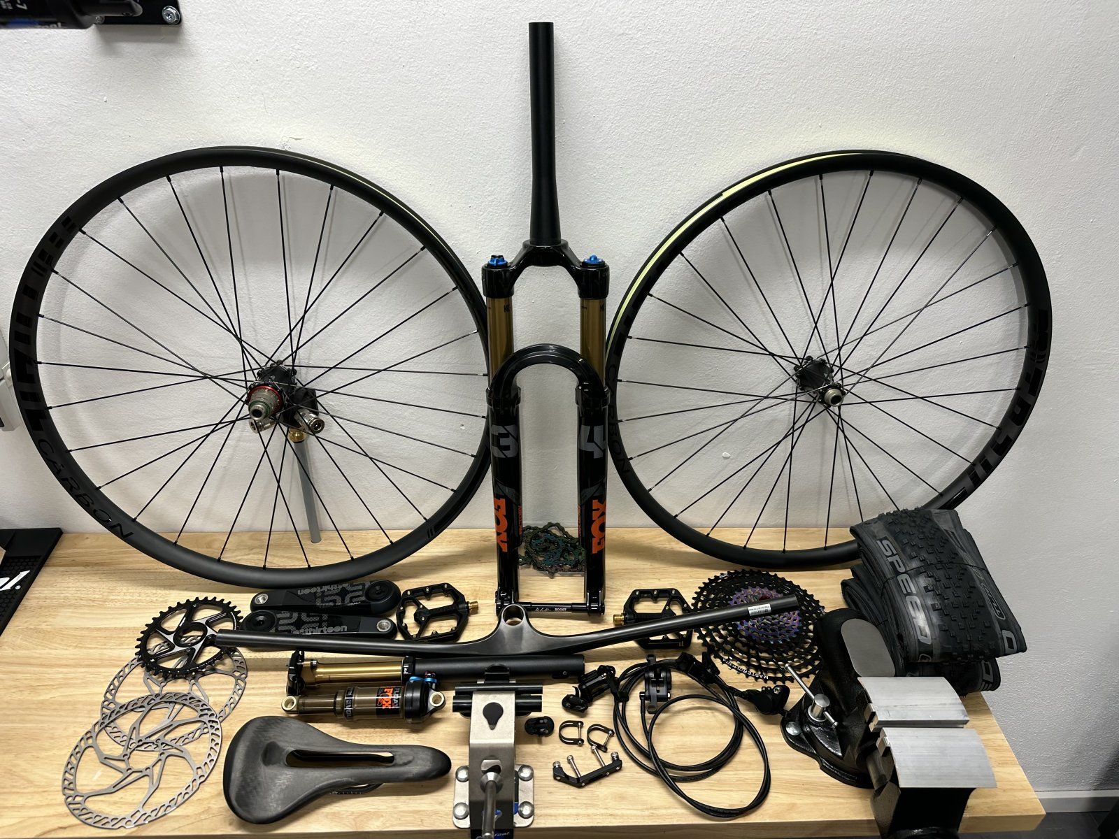

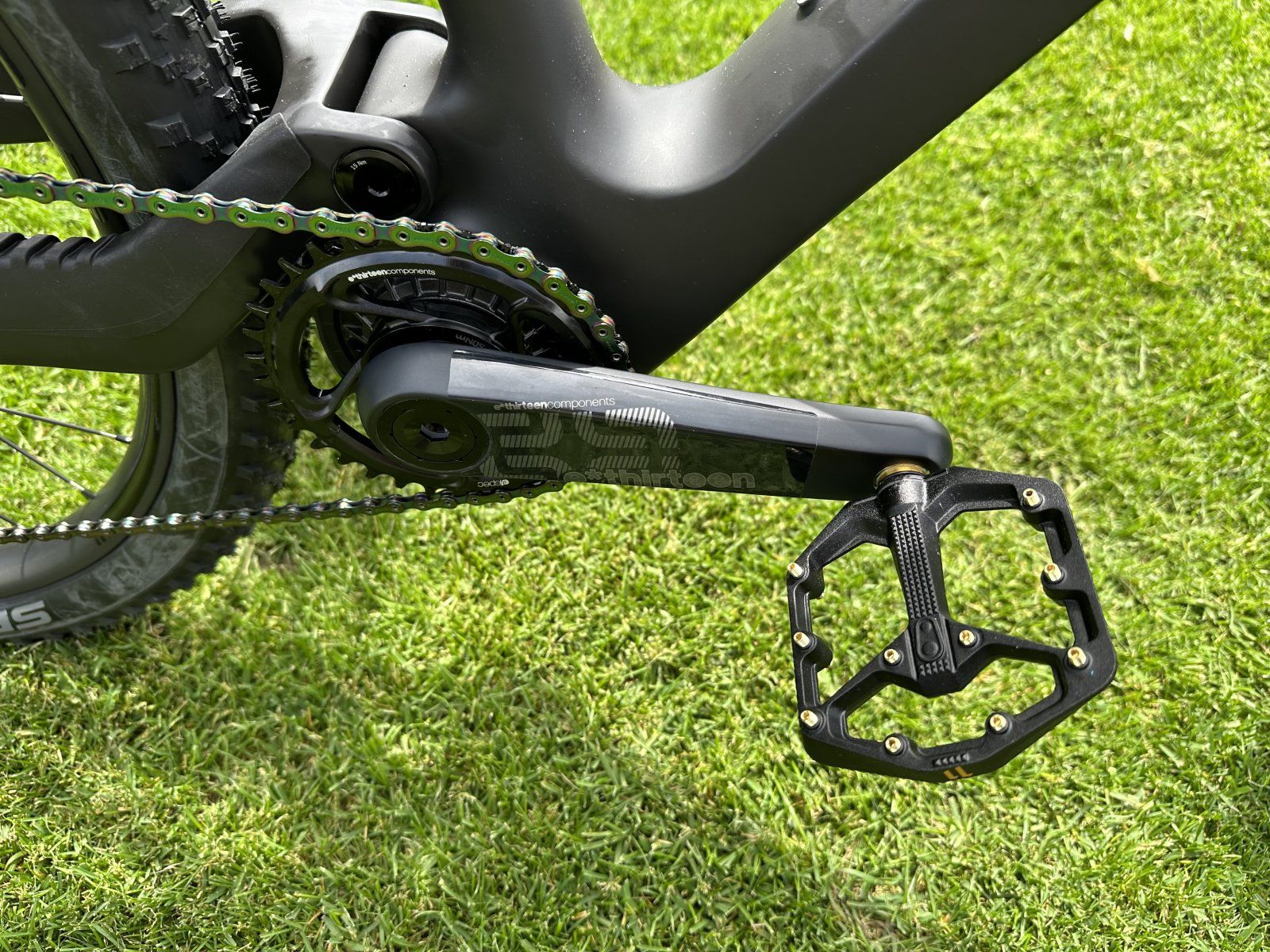

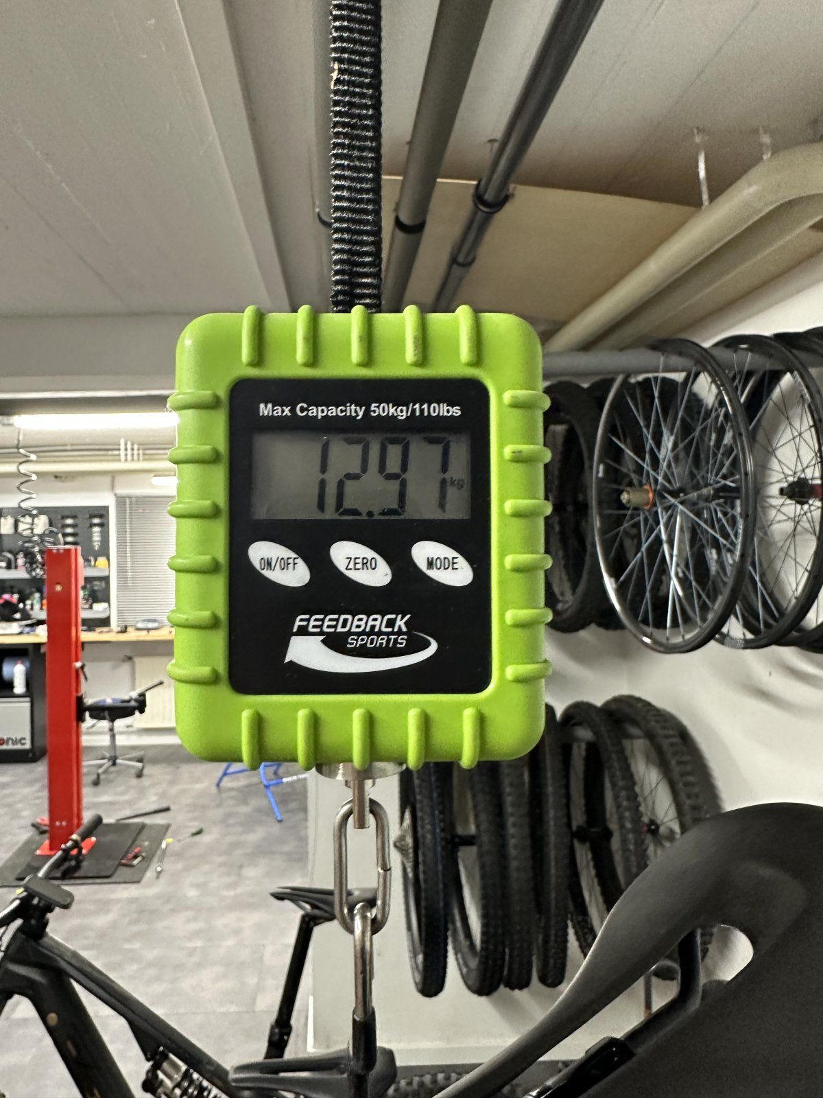

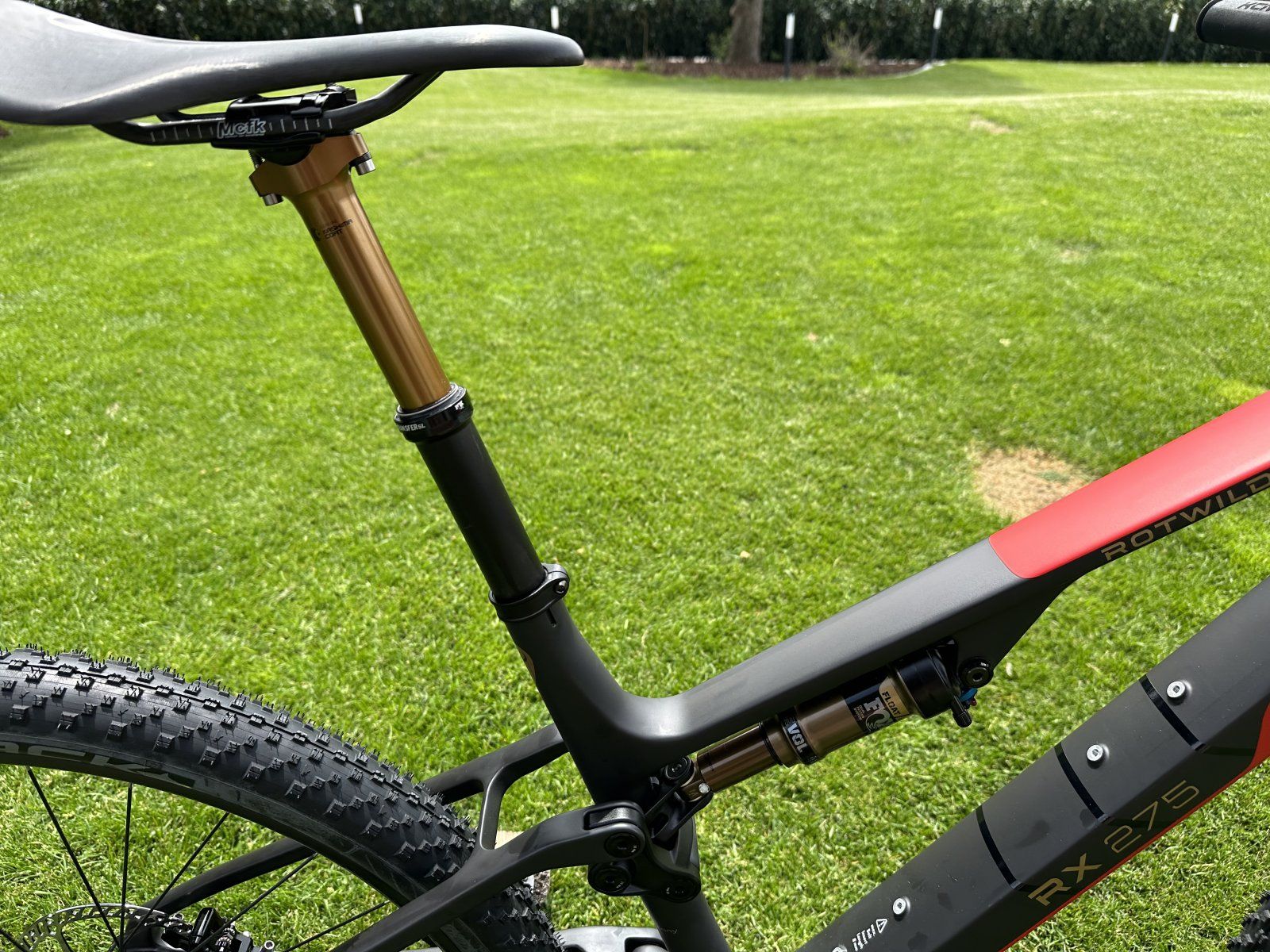

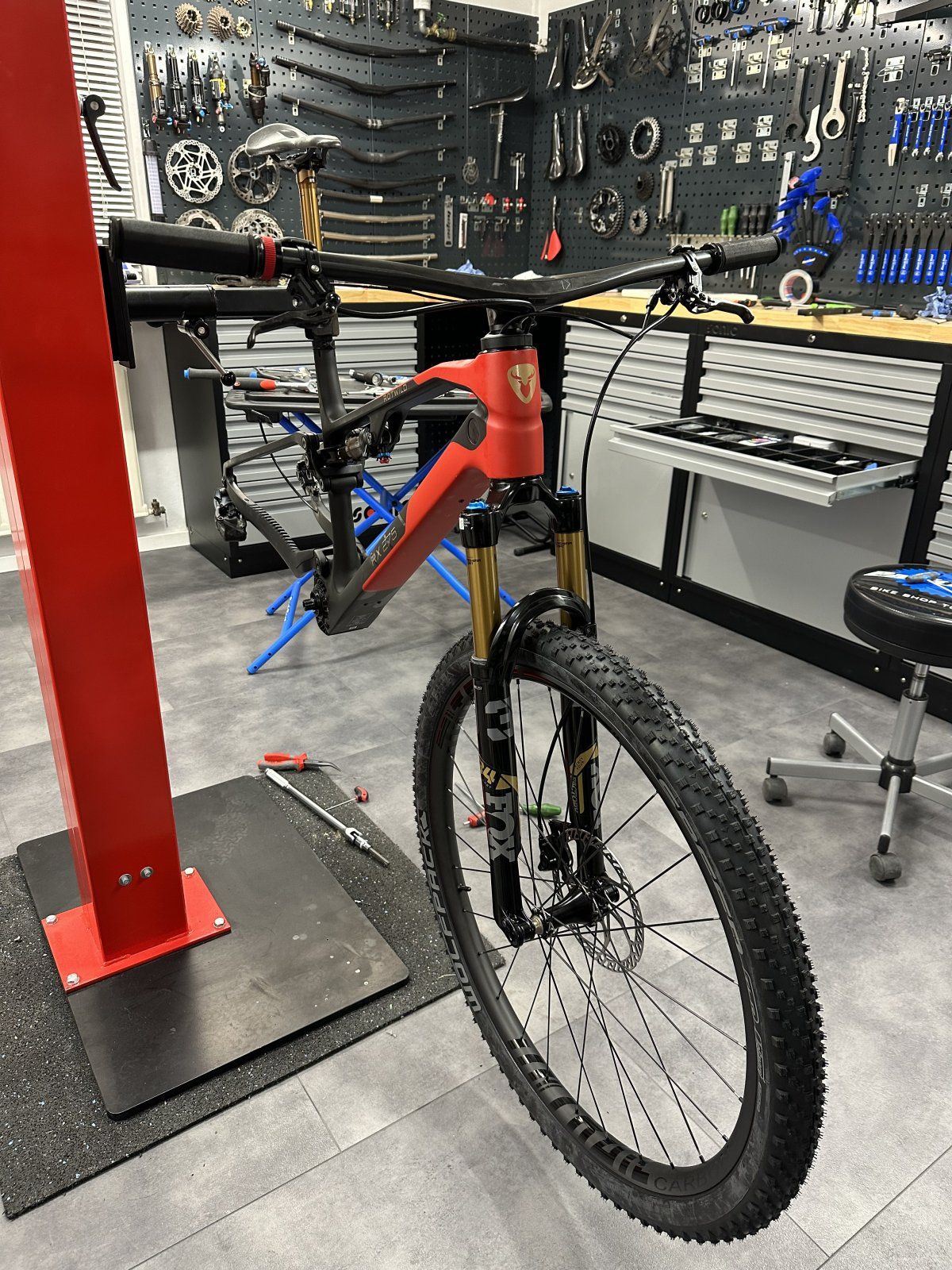

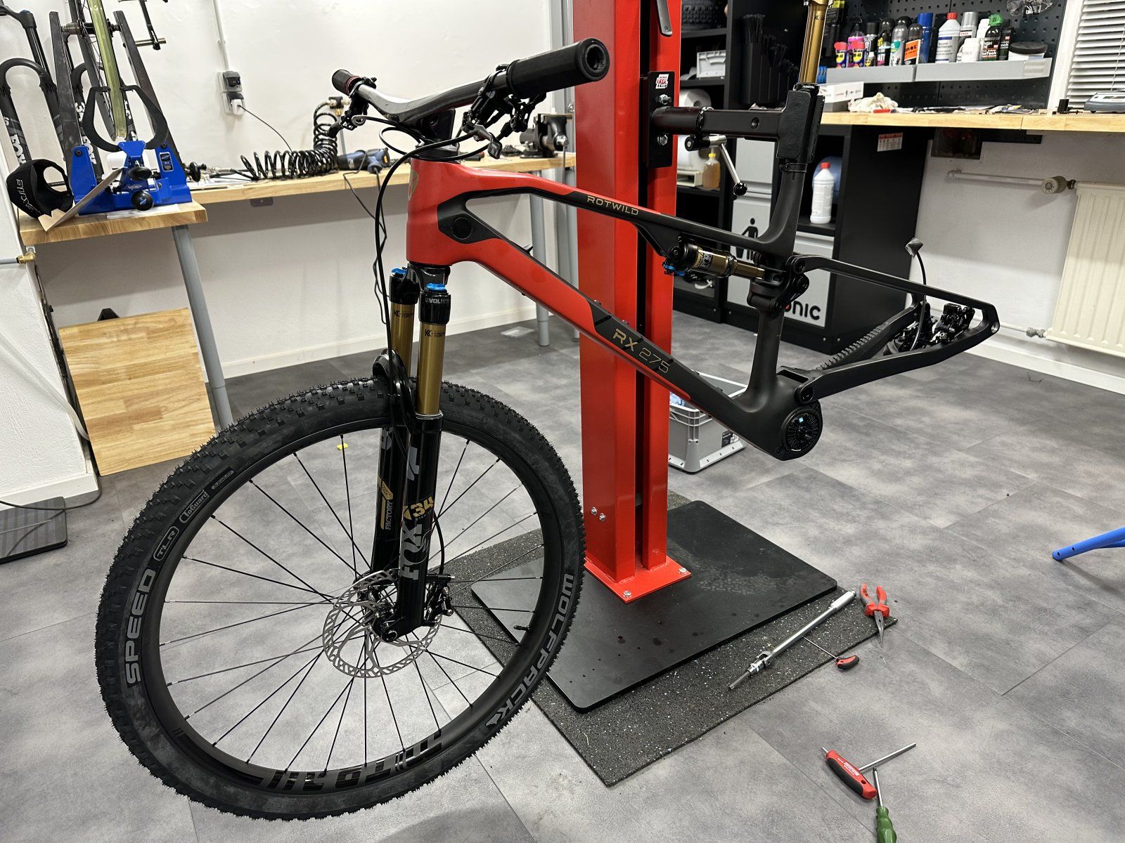

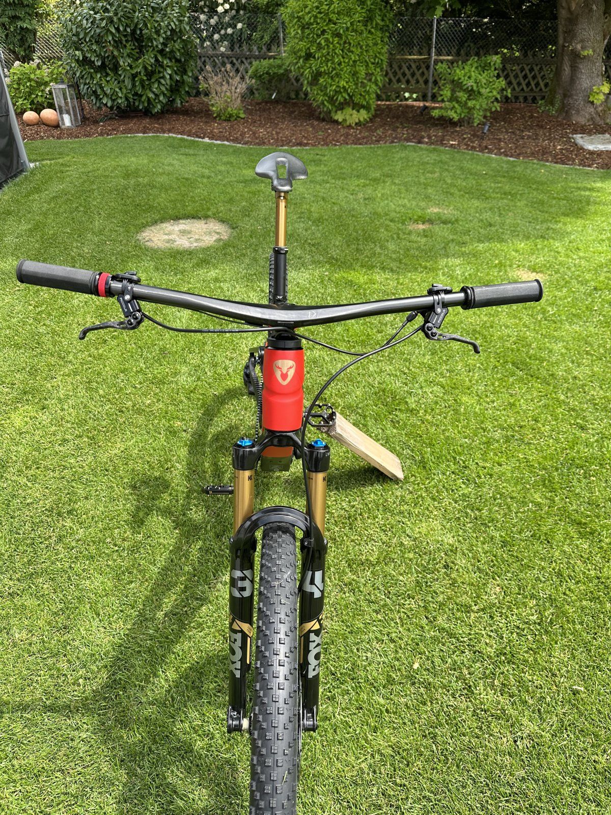

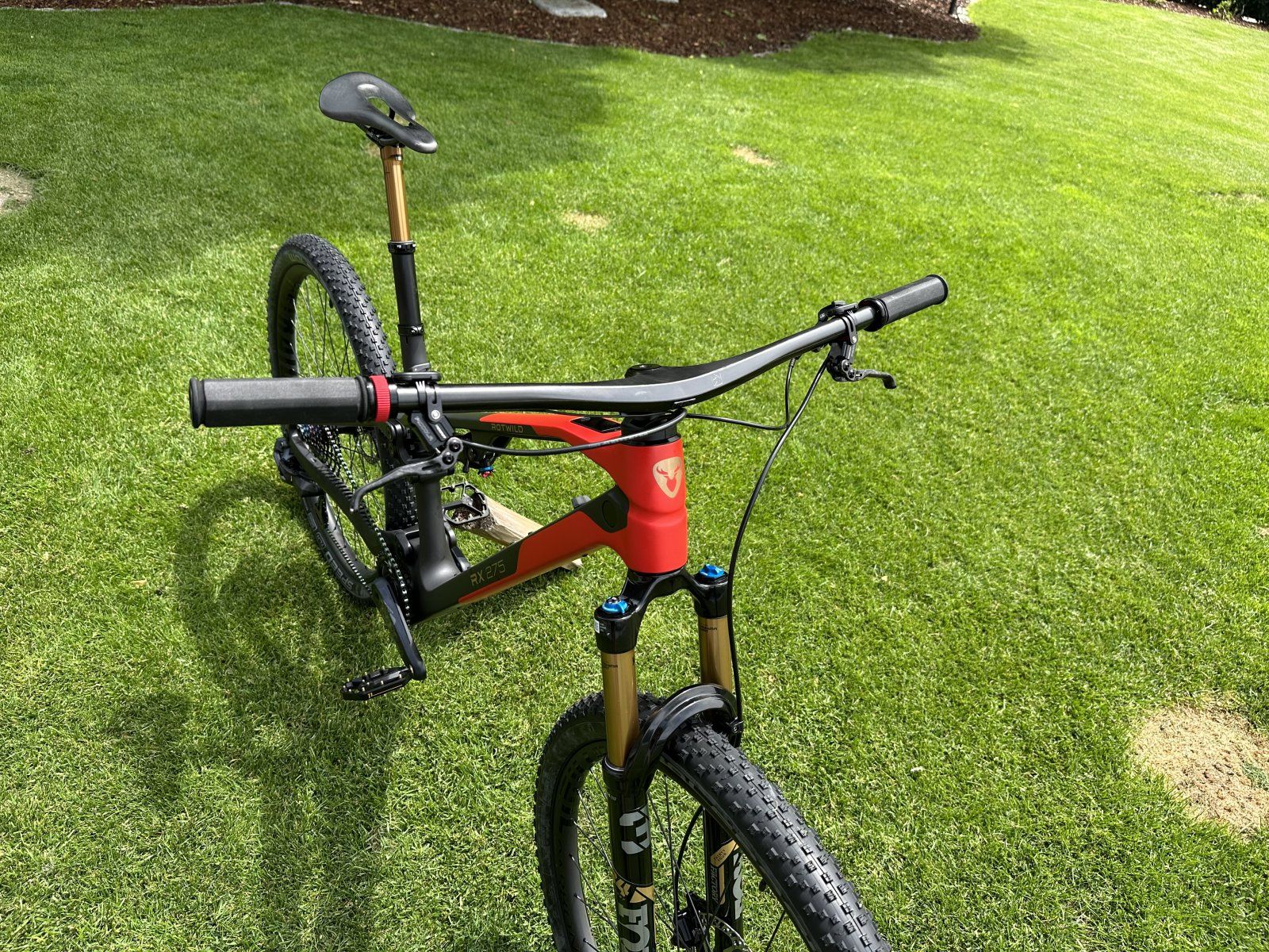

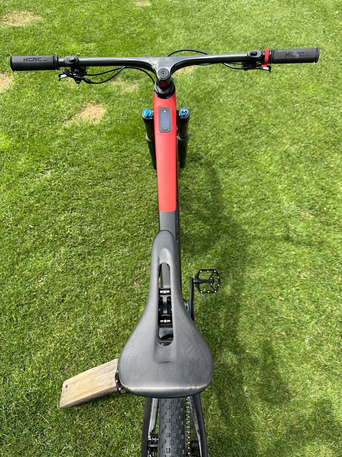

nachdem mit Fazua und TQ jetzt leichte Motoren auf dem Markt sind, kommt ma auch beim E-Bike langsam auf vernünftige Gewichte - ich bau mir grad auf Basis Rotwild RE 275 nein leichtes Bike auf - Ziel ist 13 - 13,5 kg

Die jetzigen 15,5 kg im Serienzustand sind aber eh ziemlich hoch. Vor allem da ich mal gehört habe, dass den Händlern bei ihrer Vororder mündlich deutlich unter 15 kg genannt wurden.
Da wird wohl sehr tief in die Trickkiste gegriffen werden, um die 3,3 kg Mehrgewicht zu kompensieren. AM Budget und Wissen fehlt's bei Hawkpower jedenfalls nicht. Das Ergebnis dürfte interessant werden, auch für Leute wie mich, die mit Elektro nicht soviel anfangen können.

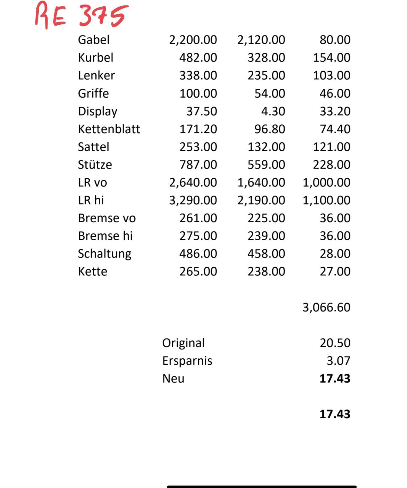

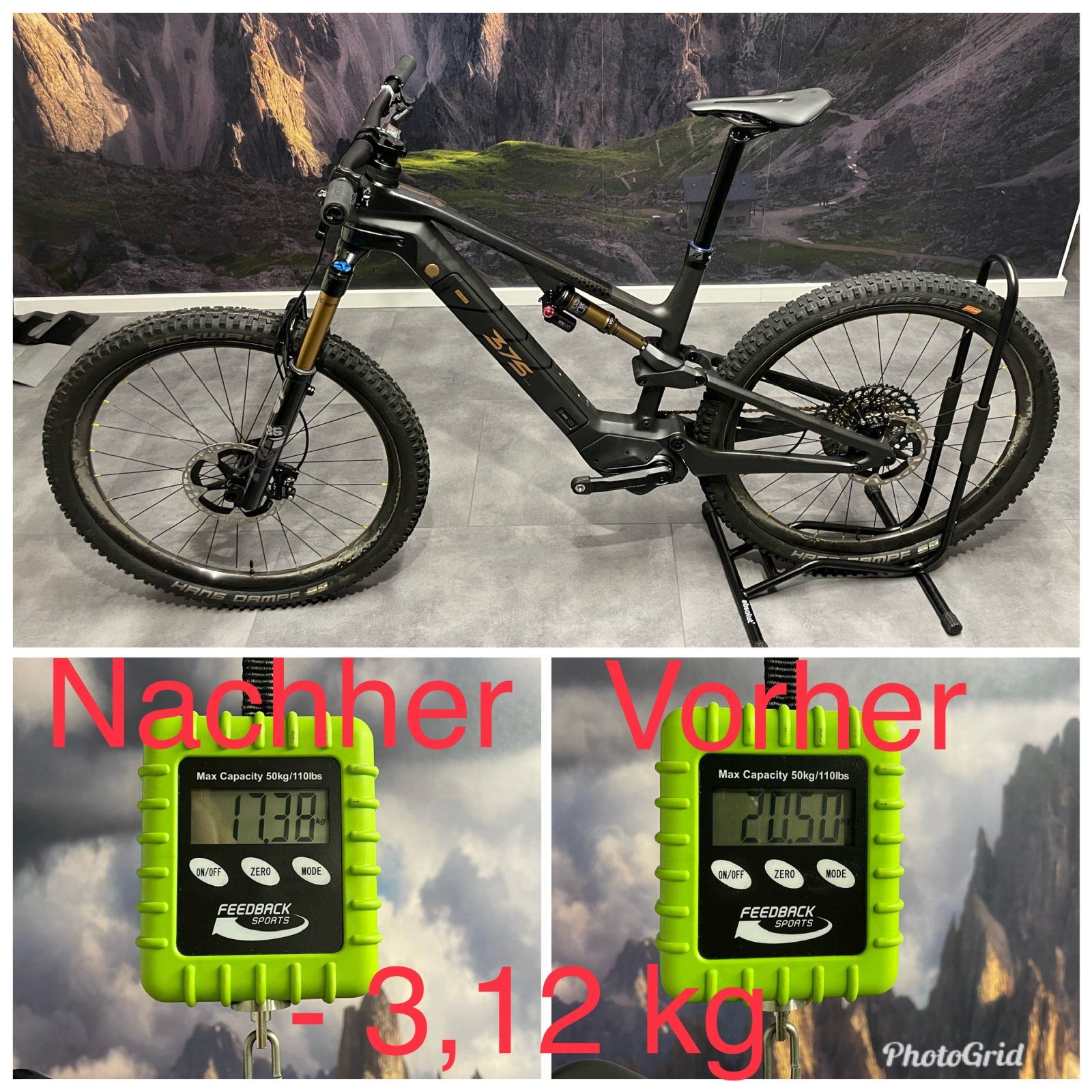

ich habe letztes Jahr mein Rotwild Enduro RE 375 um 3,12 Kilo erleichtert

leichte Touren beziehungsweise CC, da ich für die groben Sachen ein entsprechend schweres Bike mit 170 mm Federweg habe, soll das 275 mehr so ein Gravel Ersatz werden - aber trotzdem habe ich darauf geachtet, dass alle Teile vom Hersteller für Fahrergewicht 90 Kilo freigegeben sind

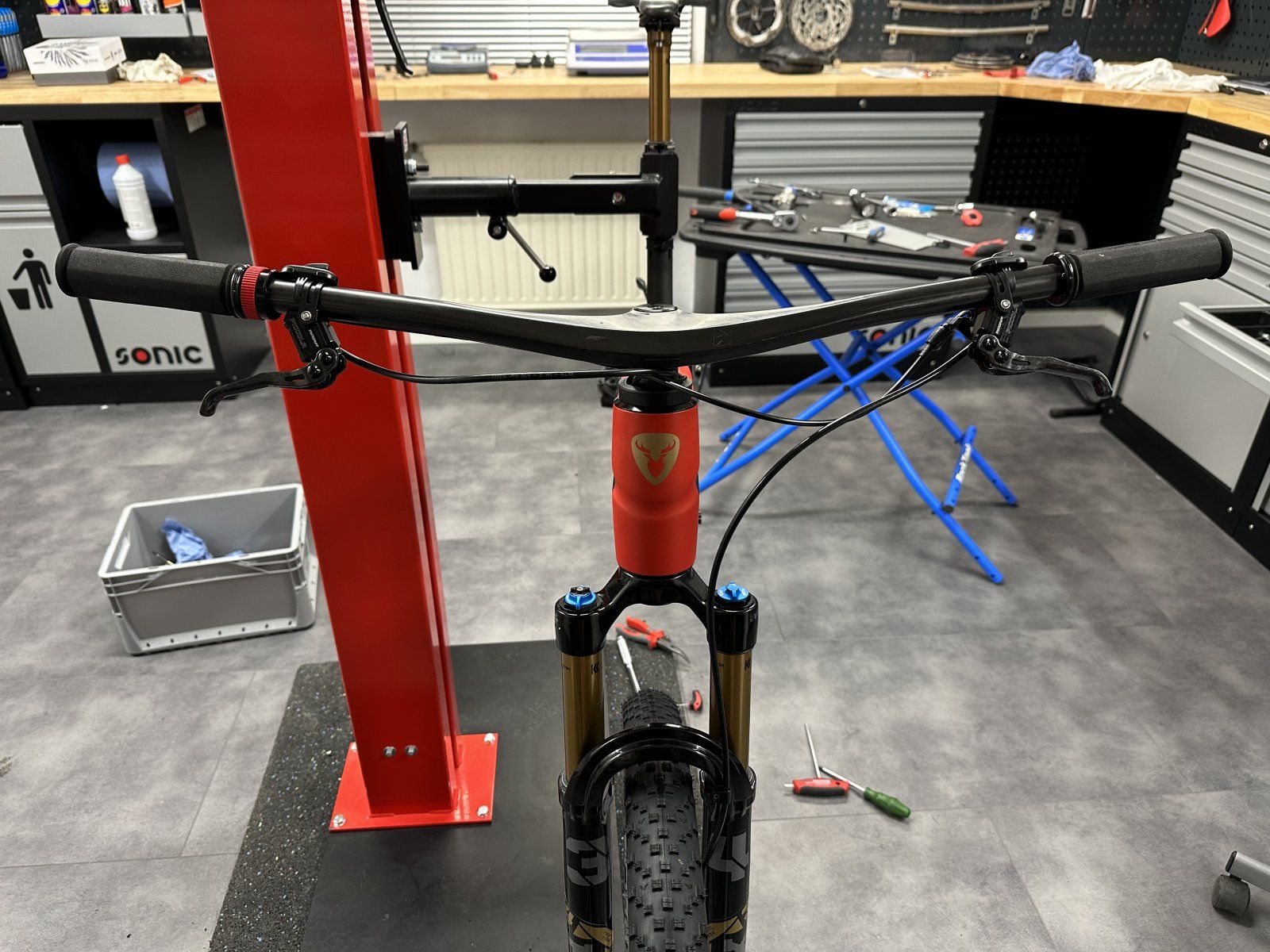

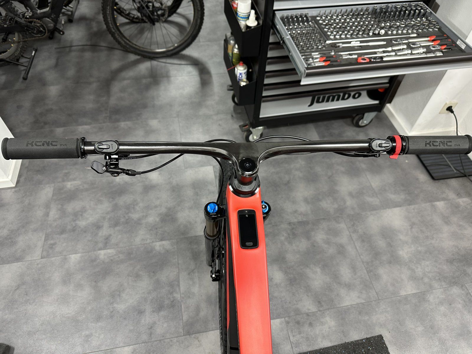

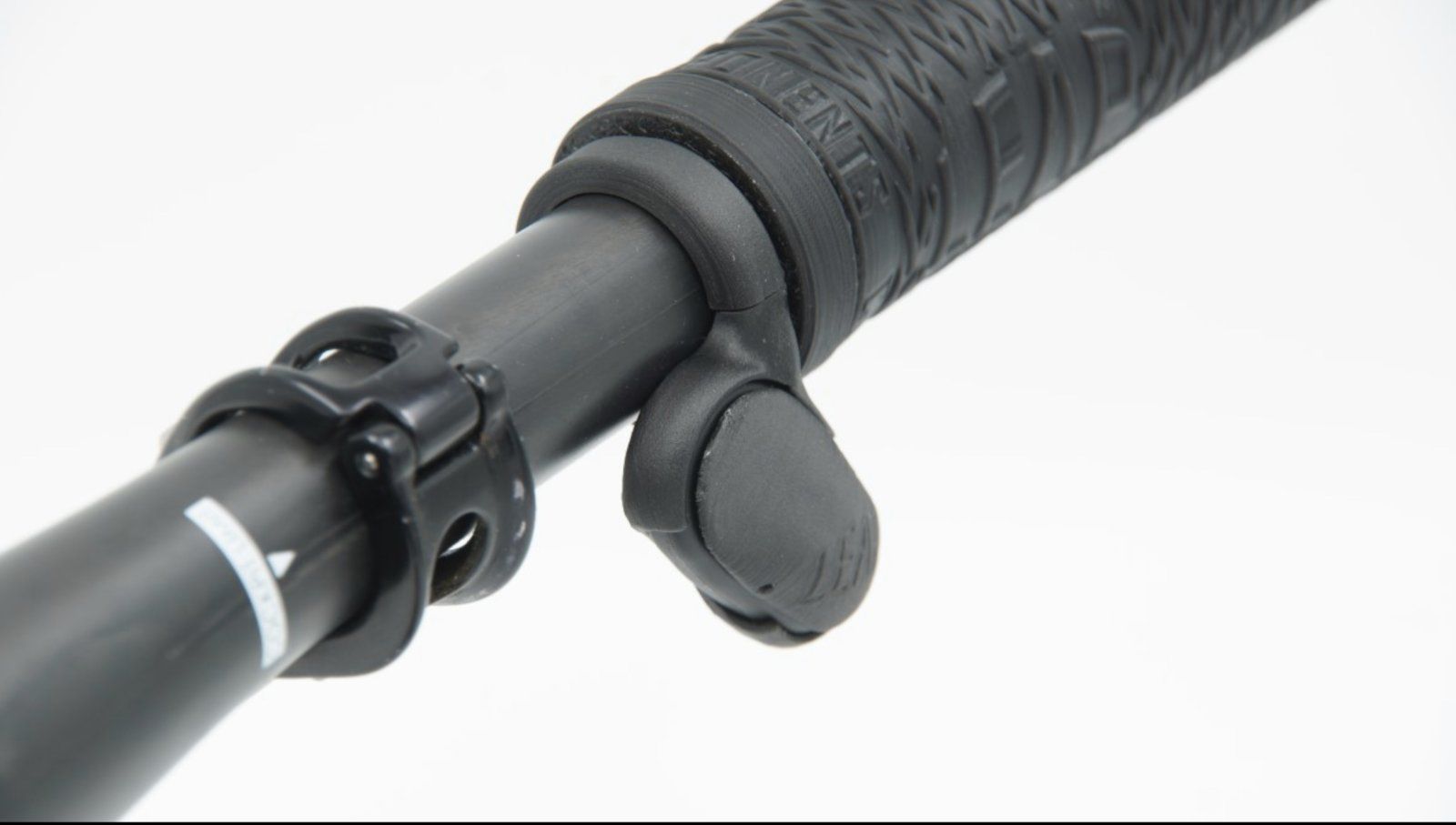

Bei Lenkerkombi und Griffe könntest noch etliche Gramm holen.
Wirst dir aber schon was dabei gedacht haben.
Aber Blipshalter gibts mittlerweile weit was vernünftigeres , und auch der Tastknopf ist viel schöner lösbar.
Ich hab diesen Kit schon liegen wenn Interesse n Foto. ABER leider keine Blips da nirgends lieferbar😨

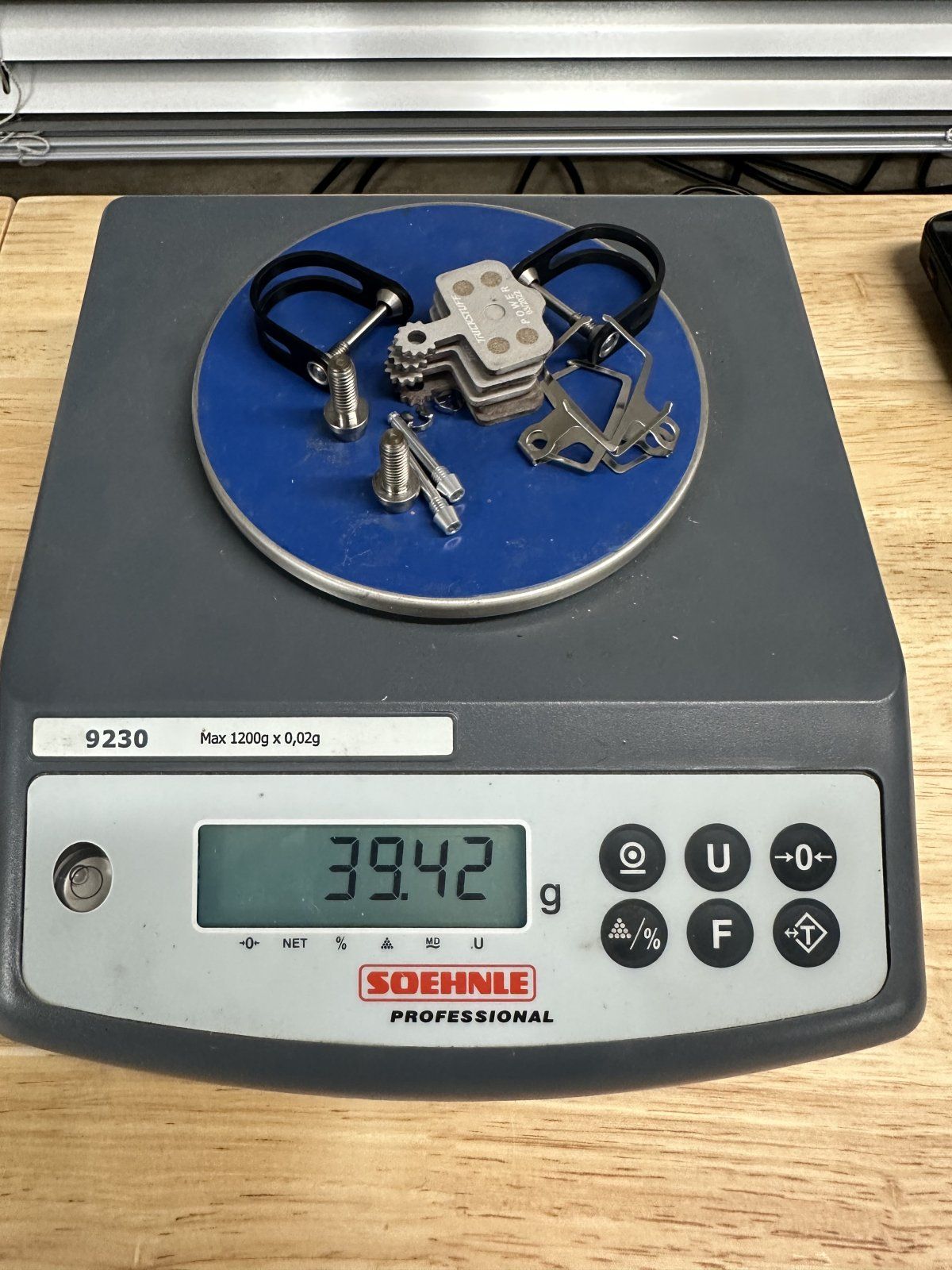

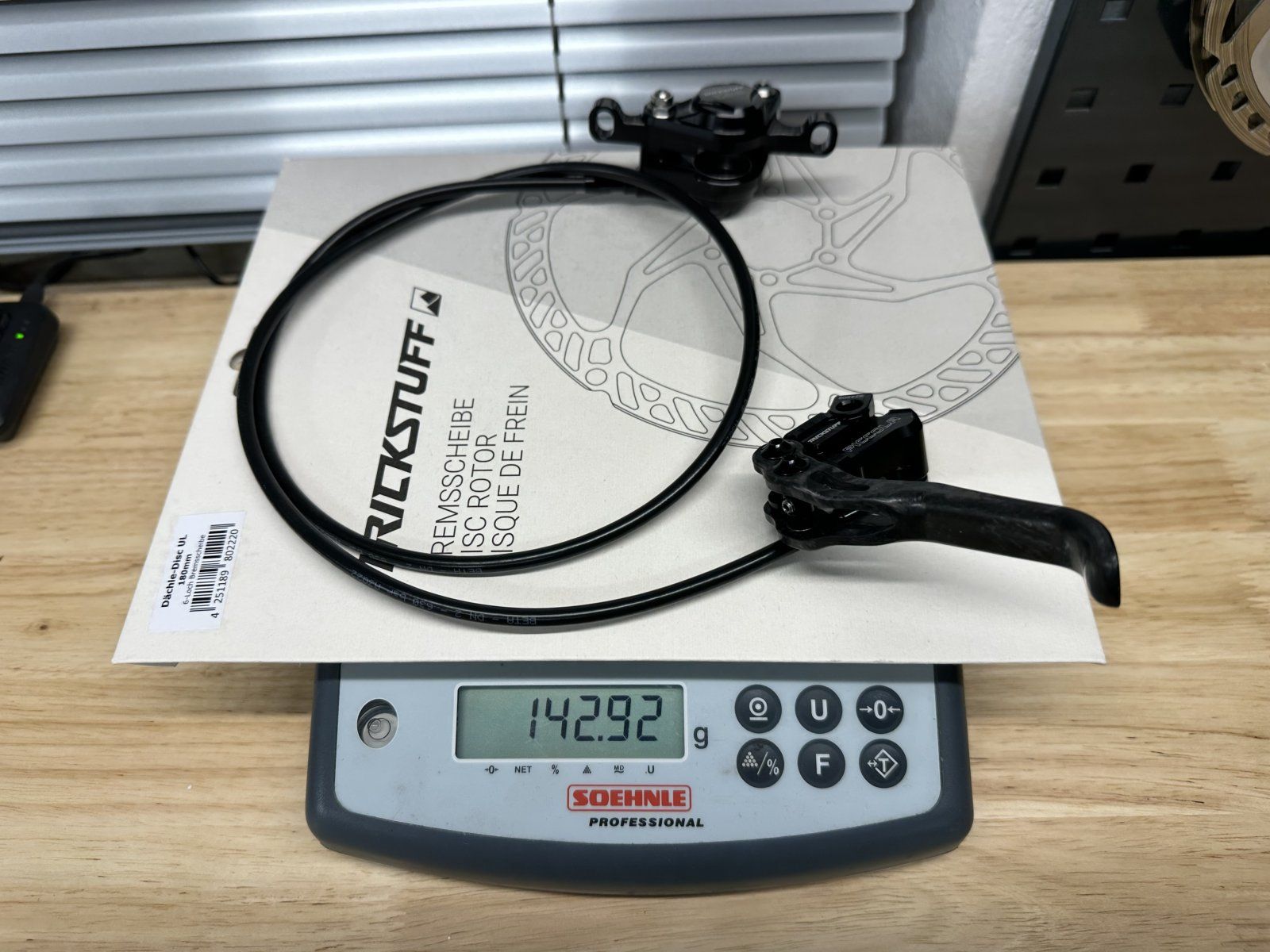

Und warum ist deine Piccola so leicht ?
Auch mit Hoppschellen wiegt meine vordere gerade mal 157 gr gekürzt..😳
ja die Blips Halter hab ich schon bestellt - was meinst du mit dem Tastknopf ?
ich habe die Bremse ohne Befestigung und ohne Belege gebogen. Die sind separat aufgeführt. Vielleicht ist es deshalb der Unterschied

Danke für deine Erklärungen zu Piccola.
Genau diese Blips Halter meinte ich.
