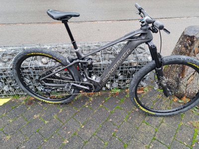

Hier ein Bild von meinem Leicht E Bike.
Gestartet bin ich mit einem Mondraker Crafty XR.
Den Rahmen abgeschliffen, teils Aluteile poliert.
Gabel und Dämpfer geändert.
Laufradsatz Eigenbau.
Bremse Sram Level Ultimate. Bremsscheiben Galfer 203X2mm
Motor Bosch CX 85 N/m Akku 750 W/h.

Netter Aufbau, aber was ich nie verstehen werde ist, warum man ein potentes Rad, durch solche Reifen beschneidet.
klar war/ist der Fokus auf Gewicht, aber das wäre in etwa so, als würde ich mit Birkenstock auf den Klettersteig gehen.
dann doch lieber 700-1000g mehr (bei Motorunterstützung eh völlig egal) und dafür Spaß in allen Belangen haben
Das mit den Reifen stimmt, der Rest ist voll Enduro tauglich. Wollte einfach unter 20 Kg :-). Und da das Rad nur ausgestellt wird genügen die reifen im Moment. Die Idee ist mit dem 500 W/h Akku zu arbeiten und eine Halterung für den range Extender zu bauen, damit auch der ladeport verschwinden könnte und ich über den Stecker vom RE den internen Akku lade.
