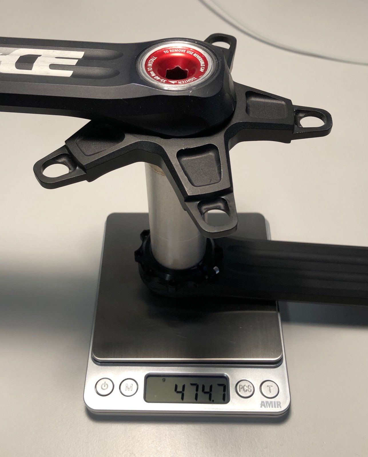

Ich weiß nicht, was FSA bei der Gewichtsangabe geritten hat, aber meine 46/30er in 175mm wiegt noch mal glatt 70g weniger und das ist, wie ich inzwischen recherchiert habe, kein Einzelfall. Damit relativiert sich der Preis von knapp 280€ (starbike.com).
Von der Performance her bin ich auch mehr als zufrieden.
Selbst gewogen incl. der Kurbelbefestigungsschrauben.
