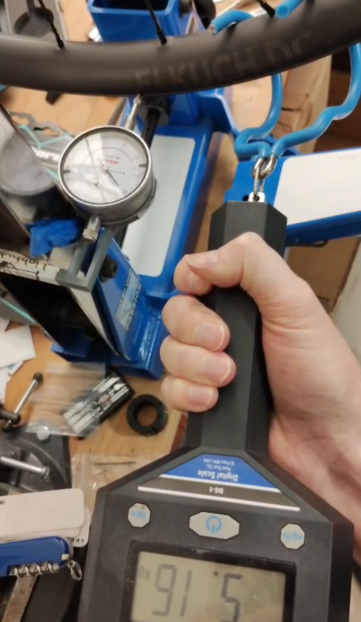

Ich habe einen Test gemacht, die Laufräder mit einer Porte 240g Felge verglichen, dieselben Speichen dieselbe Naben, dieselbe Speichenspannung (100kg) Gegen die drive side gezogen. Die Nabe mit einer Stahlgewindeachse fest eingeklemmt. Vor und nach dem Test sichergestellt dass die Messuhr beim Ziehen auf 5kg danach wieder auf 0 zurückschnellt, und die Felge beim Drehen knapp schleift. (berührt)
Testergebnisse: Bei 5.16 KG
Porte 240g SL seitwärts Flex: 2.3mm
ELKUCH 228g DC SL: seitwärts Flex: 1.9mm
Gefühlt ist die 228g Felge deutlich steifer. Spricht für den Komfort der Porte Felge, spricht für die Steifigkeit der doch sehr leichten DC SL Felge. Um mehr Flex zu bekommen kann man auf BERD-Speichen oder SL Stahlspeichen ausweichen. Ich habe alles auf Video dokumentiert wo die Messuhr nachvollziehbar zu sehen ist und dem Ausschlagen der Uhr von 0-2.3mm und zurück. (2,3 Umdrehungen) Habe ich die Werte gerundet? Ja ich will nicht vormachen dass der Test auf mehr als 0.1mm genau ist. Bei 10KG nimmt die Genauigkeit ab, da ich es von Hand ziehe, darum belasse ich es bei 5kg.

Bei 5kg = 50N lateral sind das ca. 50/2 = 25N/mm laterale Steifigkeit, oder denke ich gerade falsch?
Messe meine Laufräder auch in einem simplen Prüfstand um komme da (bei dem was ich fahren will) nicht über 1mm, ebenso bei einem 5kg Gewicht.
