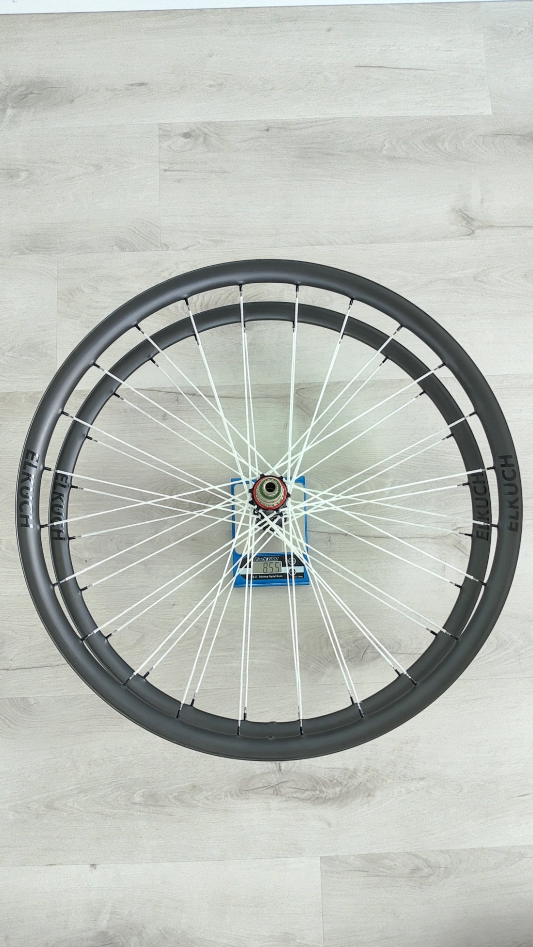

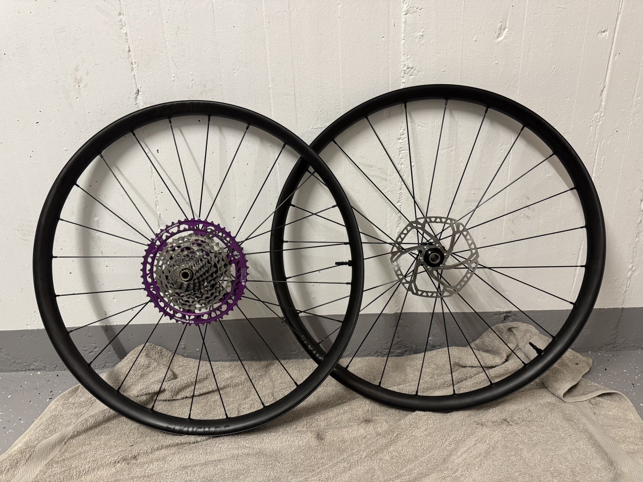

Ich fahre mittlerweile solche hier, 140kg Gewichtslimit mit 24 Speichen, Gewicht von dem Setup liegt bei 835-855g. Die Felgen haben keine Nippellzugriffslöcher, und die Löcher sind aus Carbon geformt wie bei Duke. Felge wiegt knapp über 240g und ist sehr steif dank T1100 und T1000 Carbon. Echt toll wie sich die Technologie verbessert hat. Mit Carbonspeichen ist 825g möglich, die Berd Speichen sind vom Komfort her unschlagbar auf Langstrecken, immer noch mein Favourit.
