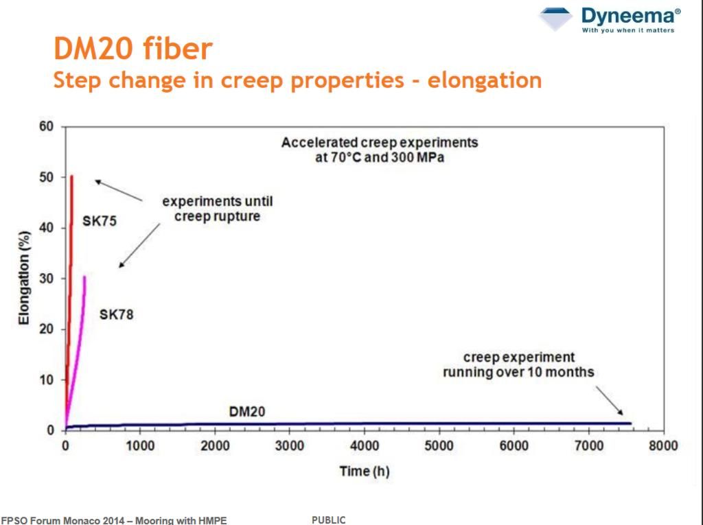

Sorry, aber ganz offen: mir klingt das alles nach sehr viel Werbung. Komfortabel, fest, stabil, nie mehr nachspannen, ich habe die ganzen Zitate jetzt nicht zusammenkopiert.
Als Antwort auf Fragen dann Auszüge aus der Webpage von Berd, die ganz allgemein sind. Besonders gut fand ich:
Also statisch etwas weniger steif als Stahlspeichen (gleich welcher Art?) aber wenn man schnell fährt wird es steiferalles klar, und wenn man dran glaubt fährt es von allein bergauf oder gleich bis zum Mond.
Zu dem angespronchenen "nie mehr nachspannen nach der initialen Dehnung", ganz anders als bei den Stahlspeichen, sagt Wikipedia:
"Under tensile load, UHMWPE will deform continually as long as the stress is present—an effect called creep."
https://en.m.wikipedia.org/wiki/Ultra-high-molecular-weight_polyethylene
Scheint also doch nicht so wenig wie bei Stahl zu sein...
Meine Schlussfolgerung: zum Glück gibt es für Leichtbauprojekte Carbonspeichen
Nicht alle Dyneema-Fasern scheinen im Hinblick auf das Kriechverhalten identisch zu sein.
