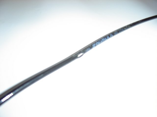

Servus,
habe am Wochenende am Gardasee festgestellt, dass der Druckpunkt meiner hinteren Formula Oro (BJ 05) plötzlich immer weiter zum Lenker wanderte. Kein Problem, auf dem Festivalgelände war ja der Formula-Stand mit Spezialisten. Die entlüfteten die Bremse, scheinbar war wieder Alles in Ordnung.

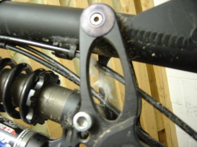

Zu Hause angekommen dann der Schreck auf den ersten Metern: gar kein Druckpunkt mehr. Nachgesehen, noch mehr Schreck bekommen. Grund: siehe angehängte Bilder. Die Leitung ist auf einer Länge von ca. 4cm aufgeplatzt wie eine Fleischwurst in der Mikrowelle. Zuerst dachte ich, ich hätte mir einen Wattebausch eingefangen, das war aber die "Dämmwolle" aus der Leitung, die da rausquoll.
Laut dem Techniker von Cosmic ein nicht unbekanntes Problem, das auftritt, wenn beim Kürzen der Leitung das Fitting nicht richtig eingepresst wird, sich dadurch der Druck an der Leitung vorbei in den Mantel der Leitung verlagert.
Habe dann mit dem (sehr fähigen und erfahrenen) Mechi von ...bike telefoniert, der mir die Leitung damals (vor ca. 4 Monaten) kürzte. Seine Aussage:"Die Problematik kenne ich, hatten wir schon bei 3 Kunden. Schau´ Dir mal die Vorderbremse an. Die habe ich nicht angefasst. Wenn die das Problem auch hat, isses keine falsche Montage, sondern Murks ab Werk". Und was soll ich Euch sagen, auch die vordere Leitung hat eine aufgeplatzte Blase, durch die man die Innereien sieht, nur nicht so gross, ca 7mm.
Ich habe folglich jetzt keine Bremsen mehr am Bike, auch keine Alternative, da die Marta meines Hardtails auch eingeschickt werden muss (Kolbenklemmer). Und das bei dem momentanen Wetter und Urlaub...!
Gruss

@MB-Locke: Das Scheuern ist ausgeschlossen, sowohl vorne, als auch hinten. Da müsste sich hinten schon der Umlenkhebel verbogen haben, damit da was kollidiert. Selbst beim kompletten Einfedern berührt sich das nicht, war allerdings zugegebenermaßen auch mein erster Gedanke. Die Leitungsführung ist hinten sehr nahe am Umlenkhebel, siehe Bild. Da müsste es schon extrem verbiegen, um am Umlenkhebel zu scheuern.
Vorne ist´s ja dasselbe, weit weg von irgendwas, das scheuern könnte. An der Stelle, wo ich die Leitung vorne oben an der Gabelkrone mit Kabelbindern befestigt habe, sieht man nicht mal Scheuerstellen, sehr wohl aber an der Gabel. Die aufgeplatzte Blase vorne ist auf der Innenseite der Leitung recht weit unten.
Ausserdem war das Problem ja sowohl Cosmic, als auch ...bike bekannt. Bin noch auf der Suche nach der Rechnung. Sobald die auftaucht, schicke ich das Set komplett zu Cosmic. Die haben zwar auch z.Zt. keine Leitungen da, sind aber sicher die Ersten, die sowas bekommen.
@da_dude: Spässle g´macht, Witzle g´risse...:D
also das scheuern würde ich auch nich annehmen. Wenn dann hauts eher zu erst den Lack und dann den Rahmen weg. ja ist bei nem kumpel auch. bei dem ist da ne richtige Delle im Rahmen. bei mir hats auch den Lack schon abgeschliffen. Sonst würde ich mal sagen, dass das ne Frechheit ist von Formula. Das passiert doch sonst bei keiner Bremse. Stell dir vor, du fährst mit 60 auf ner Abfahrt. Dann kommt eine schlecht einsehbare kurve, auf der dann ein auto hochkommt. Du willst bremsen. Vor schreck haust du eh schon voll rein. Dann platzt das ding. Na dann mal gute Nacht.
Da ist nicht das Scheuern, Bremsflüssigkeit gelangt zwischen Außen und Innenhülle, und löst die Außenhülle auf.Ich habe den Fitting wie in der Anleitung beschriebe eingesetzt, und beim Einbau in den Bremshebel gemerkt, daß sich das viel zu leicht reinschieben lässt.Bei meiner Vorderrad-Bremse war dies aber wesentlich schwieriger.Also Dichtring vom Fitting angeschaut, und der kann nicht Dicht halten!!An einer Stelle vom Ring fehlte ein ganzes Stück Gummi!Aber ich habe trotzdem versucht, die Bremse einzubauen, was äußerst schwierig verlief, 3 mal lief mir DOT4 aus der Anschlußstelle, und einmal flog mir der ganze Schlauch entgegen.Nach dem 5.Versuch Bremse endlich dicht. Dachte ich!!Nach jeder Ausfahrt sah ich, daß es am Anschluß immer leicht feucht war. Gestern wollte ich der Sache auf den Grund gehen, und versuchte die Überwurfmutter am Anschlußgewinde zu lösen.Das ging so gut wie garnicht!!Der ganze Schlauch war schon leicht aufgedunsen, so das sich die Mutter kaum noch runterschrauben ließ.Aufgrund der Tatsache , daß ich deinen Beitrag hier gelesen habe , werde ich die Bremse heute erst mal zu meinem Händler schaffen!
