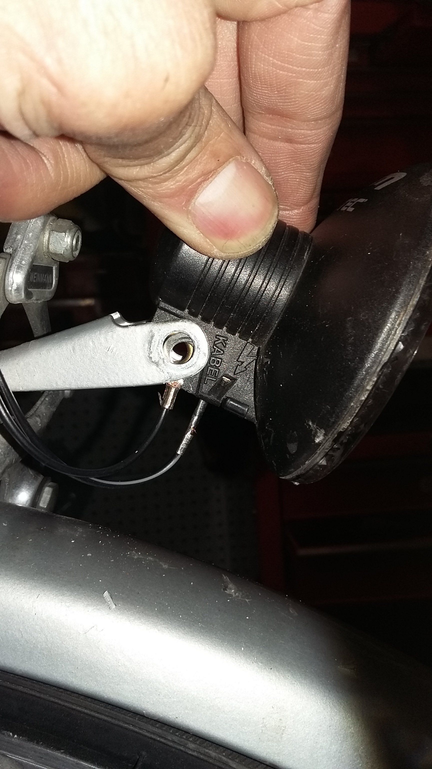

Wie im Bild 1 zu sehen, brennt das Licht ganz normale, wenn der Seitenläuferdynamo anläuft. Plus- und Minuskontakte sind zu sehen. Sobald ich die Lampe an die Halterung einbaue, brennt es nicht mehr. Wieso ?
Wie kann den Fehler beheben ?

Weil du dann wahrscheinlich einen Kurzschluss hast.
Du hast wahrscheinlich Plus und Minus vertauscht.
Wenn bei dem Dynamo zusätzlich noch eine Phase (-) auf Masse legt ist, hast du beim Vertauschen von + und - über die Masse dann einen Kurzschluss.
Solange die Lampe nicht montiert ist, ist das nicht relevant, da hier keine Masseverbindung zwischen Dynamo und Lampe besteht.

schwarz ist plus, schwarz weiß ist masse. du hast schwarz auf den massekontakt geklemmt.....
Korrektur : Strom kommt schon an, die Lampe brennt aber nicht in voller Stärke sondern glimmt vor sich hin, wobei das Rücklicht funktioniert
Hätte ich falsch angeschossen, dann dürfte die Glühbirne nicht glimmen oder ?

Wenn der Kurzschluß hochomig ist (und der "Weg des Stromes" durch viele Kontaktpunkte und gefette oder korrodierte Übergänge wird dies mit an Sicherheit grenzender Wahrscheinlichkeit sein) kann es durchaus sein daß die Glühlampe noch glimmen kann. Wenn das RL schon LED ist, kann die durchaus auch noch "normal" leuchten.
Jo, genau so ist es gewesen :daumen:
Was hat es auf sich, wenn beim Vertauschen der Kabeln die vordere Glühbirne glimmt ?
