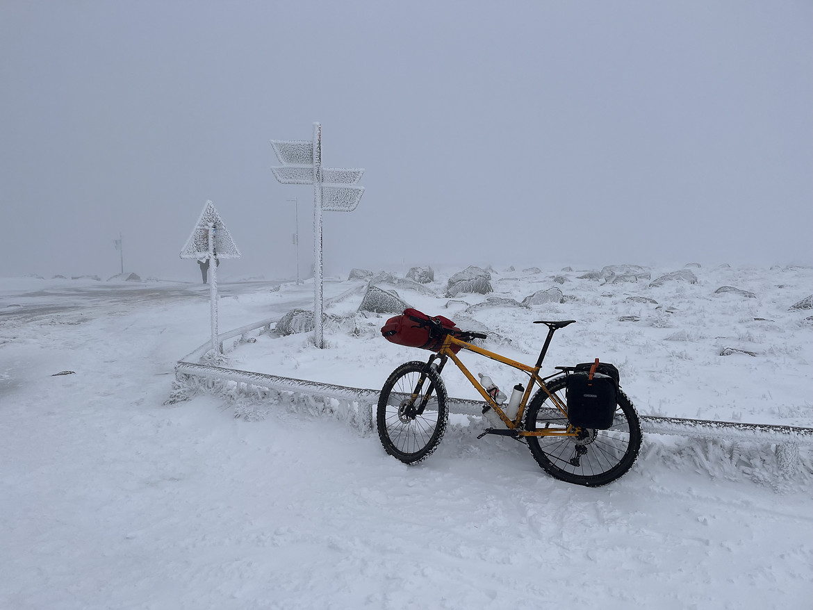

Ich bin am Mittwoch den Brocken hochgefahren. Das Setup hat gepasst, ich hatte ein Zelt bei, aber habe mich doch für eine Schutzhütte entschieden und mich ins "gemachte" Nest gelegt. Eine Rahmentasche wäre schön gewesen, vor allem für Zeltstangen, Kocher und Nahrung. Hat sehr viel Spaß gemacht!
