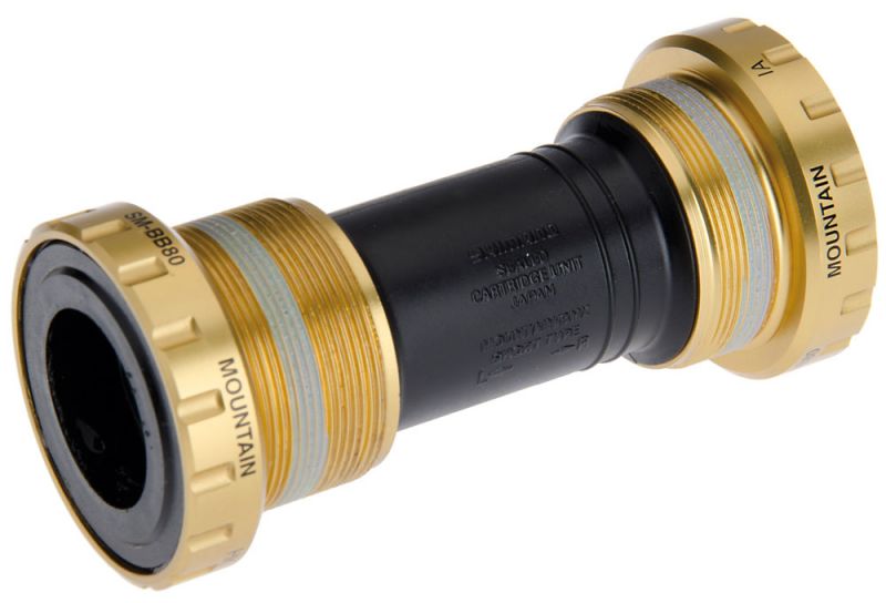

... letzte Idee, ein Hollowtech-Innenlager mit sehr sehr weit hinein reichenden Gewindegängen - damit würde ich wohl wieder Bereiche treffen, welche noch nicht "verrödelt" sind. Gibt es da Erfahrungswerte von jemandem? Vielleicht aus dem Bike-Shop, wenn man unterschiedliche Hersteller mal neben einander legt???? Wer hat die längsten Gewinde? Für mich würde dies eigentlich sogar bedeuten.... lange Gewinde = etwas mehr Gewicht / aber vorallem auch eine HÖHERE Stabilität! Oder?

Das Shimano Saint Innenlager hat rechts ein längeres Gewinde. Wenn im Rahmen weiter innen noch Gewinde vorhanden ist.
Saint Innenlager
Sonst wie prince67 schrieb in einem Laden, der Rennräder verkauft, das im Durchmesser etwas größere italienische Gewinde schneiden lassen, und ein ital. Lager einbauen. Beide Seiten haben dann Rechtsgewinde.
Saint Innenlager
Haben die wirklich mehr Gewindegänge drauf als andere? Dann würd ich es mit dem auch noch mal probieren.....
Passt leider auch nur für Gehäusebreite 68 mm, die Angabe 73 mm stimmt nicht.
Irgendwie finde ich die Angaben nicht schlüssig. Shimano MTB Lager brauchen 73mm Breite, notfalls durch Spacer. Rennrad immer 68-70mm. Wenn das YST Lager durch die breiteren Lagerschalen bei 68mm Gehäuse keine Spacer braucht, kann es nicht auch für Rennrad passen.

Rechts könnte man das Lager ja lassen und nur links auf ITA schneiden. Dafür gibt es aber nur Rennradinnenlager. Shimano_SAINT-Hollowtech-II-Innenlager-SM-BB80-B_I-SMBB80B_800x800.jpg
Saint, da scheint wirklich die linke Schale mehr Gewinde zu haben.
