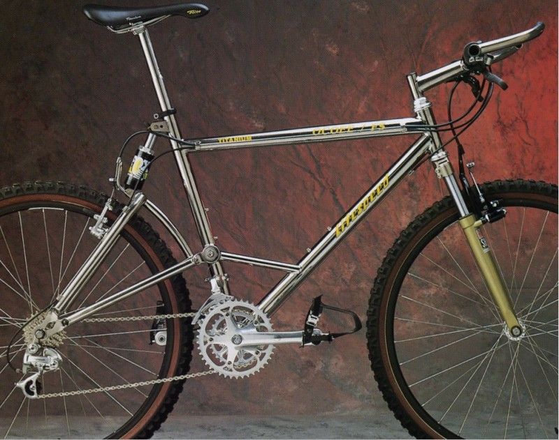

Sag mal Andre, wo ist denn da der hintere Bremszuggegenhalter? Auf dem Bild vom Felix steht so ein Bügel hinter dem Dämpfer raus, auf Deinen Fotos sehe ich den nicht. Ist der Bremszuggegenhalter abnehmbar oder ist der Hinterbau schon für V-Brake? ;)
VG, Armin!
VG, Armin!

Der Zuggegenhalter für die Cantileverbremse ist natürlich vorhanden und schöner als die "Wäscheklammer" wie sie auf den Katalogfotos zu sehen ist:daumen:
Das muß echt einer der ersten Versionen des Rahmens sein:rolleyes:

Äh, wenn ich nicht irre dann ändert sich bei deinem aber die Spannung des Bremsseils beim Einfedern des Hinterbaus. Bedeutet, beim Einfedern lässt die Wirkung der hinteren Bremse nach. Interessant. :D
Also wenn ich jetzt keinen Denkfehler habe, dürfte das nicht der Fall sein oder?o_O
Danke Andre!
So wie hier, sieht das für mich um einiges eleganter aus als auf dem Katalogfoto. Wenngleich die "Schelle" um den Dämpfer schon sehr grobschlächtig ausgeführt ist. Ebenso die obere Dämpferaufhängung: Die sieht noch sehr provisorisch aus. Komisch, der Rest vom Rahmen macht einen viel besseren Eindruck.

Falls du mit "grobschlächtig" auch die Schraube der Dämpferaufhängung meinst, die ist nur provisorisch drin, damit der Rahmen zusammenhält.
Das sind ja noch die ersten Bilder, die ich gemacht habe;)
Mittlerweile habe ich da jetzt eine richtige Dämpferschraube montiert.:daumen:
Ansonsten ist die Schelle schon eher zweckerfüllend:D
Gefällt mir aber gut!:daumen:

Das funktioniert schon so mit der Schelle. Ich hatte seinerzeit beim Action Tec ein echtes Problem. Auf dem Dämpferkorpus saß auch so eine Schelle, nur war der Dämpfer anders herum eingebaut. Da stellte sich beim Ein- und Ausfedern das von Falk beschriebene Problem ein. Nun könnte man ja denken ... hey, einfach den Dämpfer umdrehen. Nee, ging auch nicht, da er "angepasste bzw. zurechtgefeilte" Aufnahmen hatte. Prototyp ... Hip Hip Hooray! Letzendlich hat dann eine lineare IRD Widget das Problem gelöst
So sah es original aus:

Schon klar das der Gegenhalter am "Tauchrohr" des Dämpfers ist. Aber beim Einfedern des Hinterbaus sollte der ganze Dämpfer seine Neigung ändern.
image-jpeg.529811
Nochmal das Bild zur Veranschaulichung.
Wenn also der Hinterbau einfedert verkürzt sich der Dämpfer und verändert seinen Winkel (in Richtung senkrecht bzw. vertikal), d.h. der untere Drehpunkt des Dämpfers kommt näher zum Sitzrohr. Damit wird der Winkel zwischen Dämpfer und Schwinge geringer, der Dämpfer steht nicht mehr so wie im Bild fast als Verlängerung der "Sattelstreben" sondern hat einen deutlichen Winkel zu denen. Und damit wird der Abstand Mitte Dämpfer zu den Cantisockeln geringer. Somit lässt die Bremszugspannung beim Einfedern nach. Wird aber nicht so viel ausmachen, denke ich.
Wobei es wohl Grund genug war bei späteren Versionen den Gegenhalter am Schwingarm zu befestigen.
