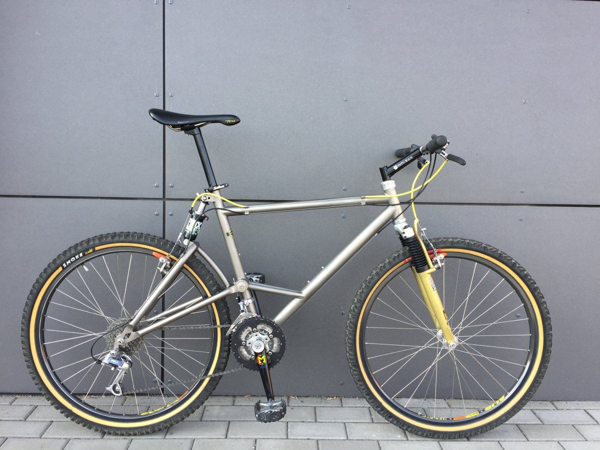

Es geht ein wenig weiter:o
Gabel habe ich dank Norman:daumen:
diese hier!;)
Ja!o_O
Auch hier haben die "Abstreifringe" gefehlt:(
Weiterhin mußte noch etwas Gewinde drauf geschnitten werden:rolleyes:
Die Abstreifringe habe ich zwar leider nicht aber ich hatte ja noch einen Satz Shockboots:daumen:
Das Gewinde hat mir netterweise Christopher ("Toffel") geschnitten.:bier:
Die fehlende Dämpferbuchse habe ich auch mittlerweile bekommen.;)
Ach ja, hier habe ich extra noch ein Bild vom richtigen Dämpferbolzen gemacht.;)
Hier noch der ganze Dämpfer:)
Und jetzt nun endlich mal ne Komplettansicht!:D
Die Teile sind hauptsächlich vom Boulder!
Wie zB. der zu sehende American Classic Trilock Steuersatz oder...
Die Mc Mahon Kurbeln
TEC MAG Bremsen
Bontrager Stem
Also bis auf eine andere Sattelstütze!:rolleyes: eigentlich alles beim alten!
American Classic:love:
LG
Andre

Noch ein paar Bilder gefällig?;)
Decals sind in Arbeit!;)
Lieben Gruß
Andre

Die Pedale sind viel zu grobschlächtig, die Kurbel auch auch a bisserle, aber sonst... :daumen:
Die untere Dämpferaufhängungsschraube mit der 3d-Scheibe sieht auch noch provisorisch aus?
LG, Armin.
Dir entgeht aber auch nix!:lol:
Ja! :rolleyes:
Das Problem ist hier, dass das dort eine 6mm Dämperschraube benötigt wirdo_O
Nicht wie üblich eine 8mm:rolleyes:
Bis jetzt konnte ich noch keine in 6mm auftreiben:(
Aber funktionieren tut die jetzt verbaute genauso gut. :daumen:
Sieht nur nicht so schön aus wie die obere.:rolleyes:
LG
Andre

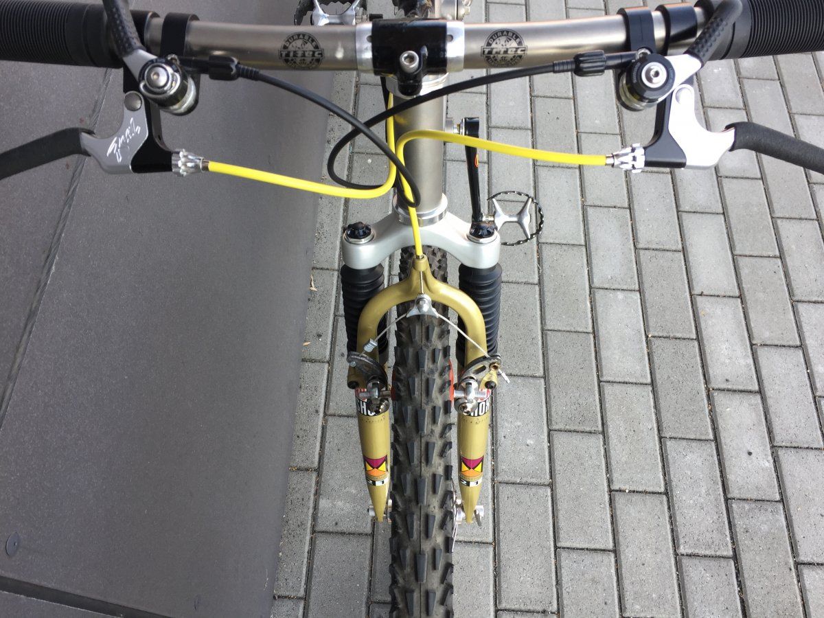

die gelben Züge verschandeln etwas die sonst schöne Rahmenform Andre.
Aber die wirste ja bestimmt noch wechseln.
Sonst finde ich das Rad klasse.:daumen:
Vielen Dank für deine Hilfe!:daumen:
Aber die Schraube ist ja nicht das eigentliche Problem;)
Die jetzt verbaute Edelstahlschraube passt ja!:o
Was ich aber gerne hätte, ist sowas in 6mm;)
Die sind bis jetzt immer nur in 8mm erhältlich!
Aber ich habe mich auch noch nicht so sehr auf die Suche begeben.;)
LG
Andre
Hi Markus!
Es kommen ja noch die Litespeed Decals:rolleyes:
Hier hat es doch auch gepasst:rolleyes:
Zum Vergleich;)
LG
Andre:)
