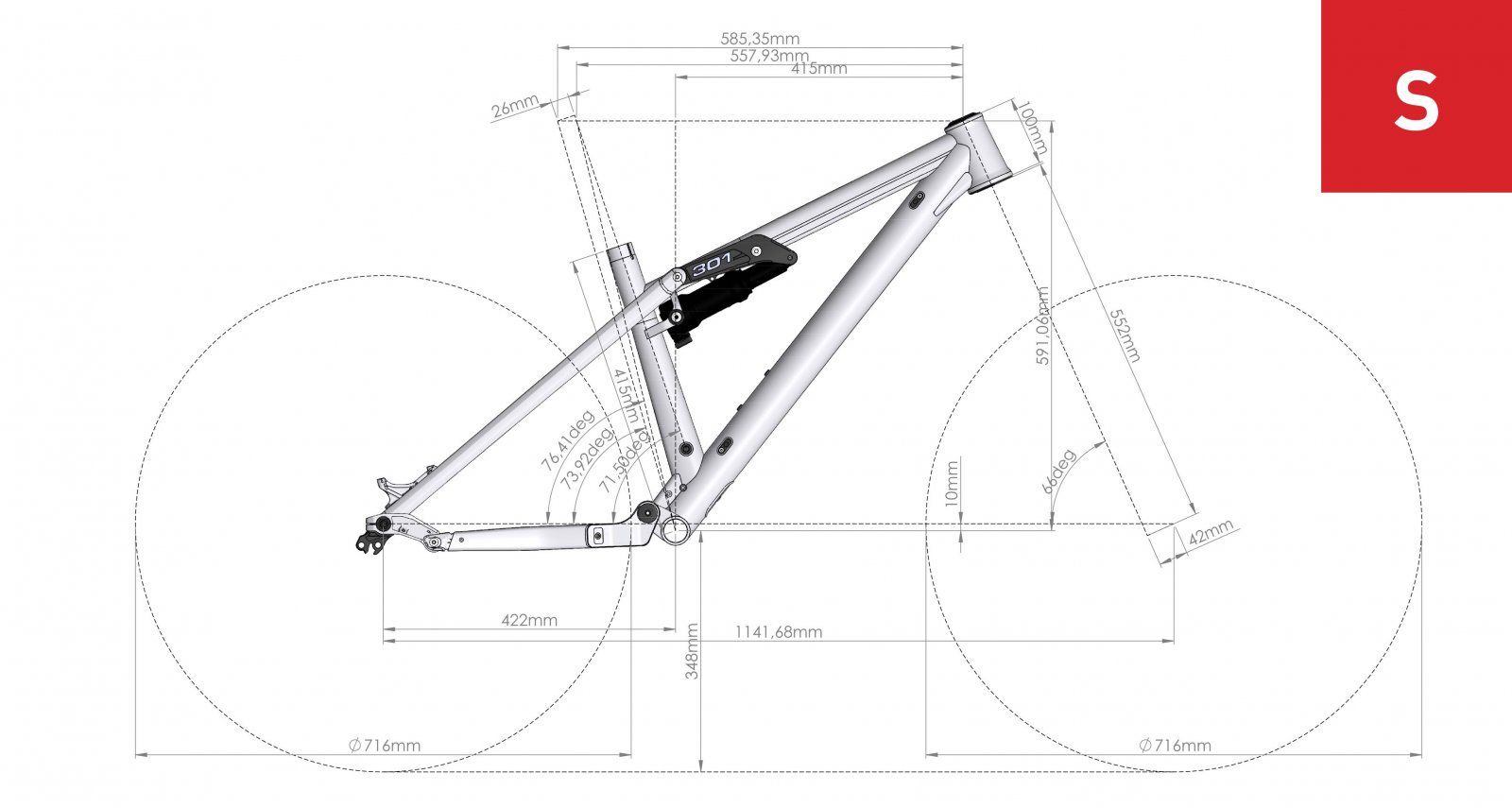

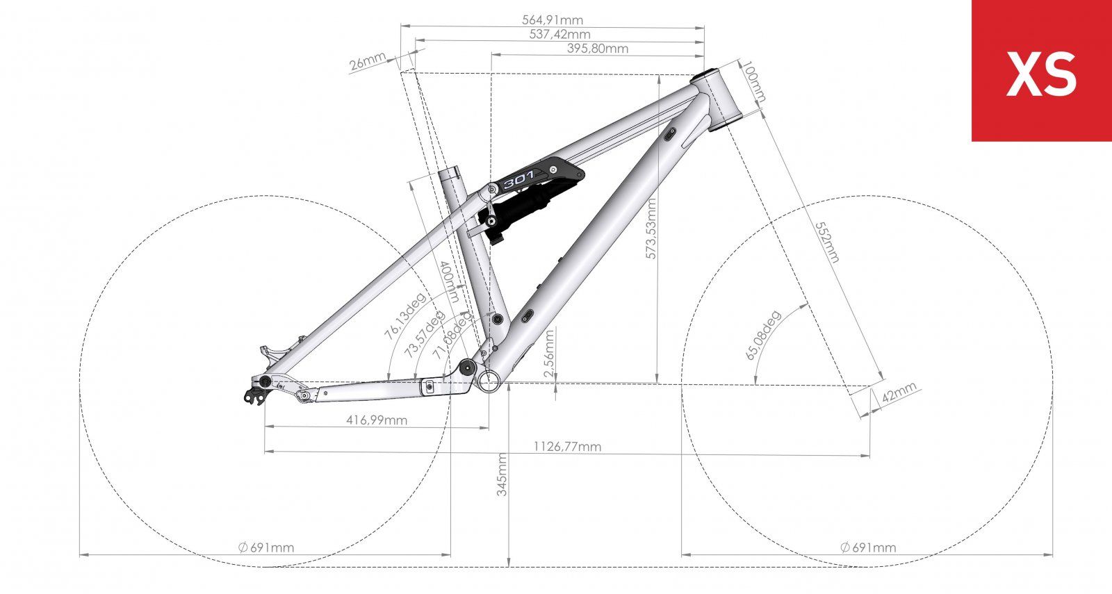

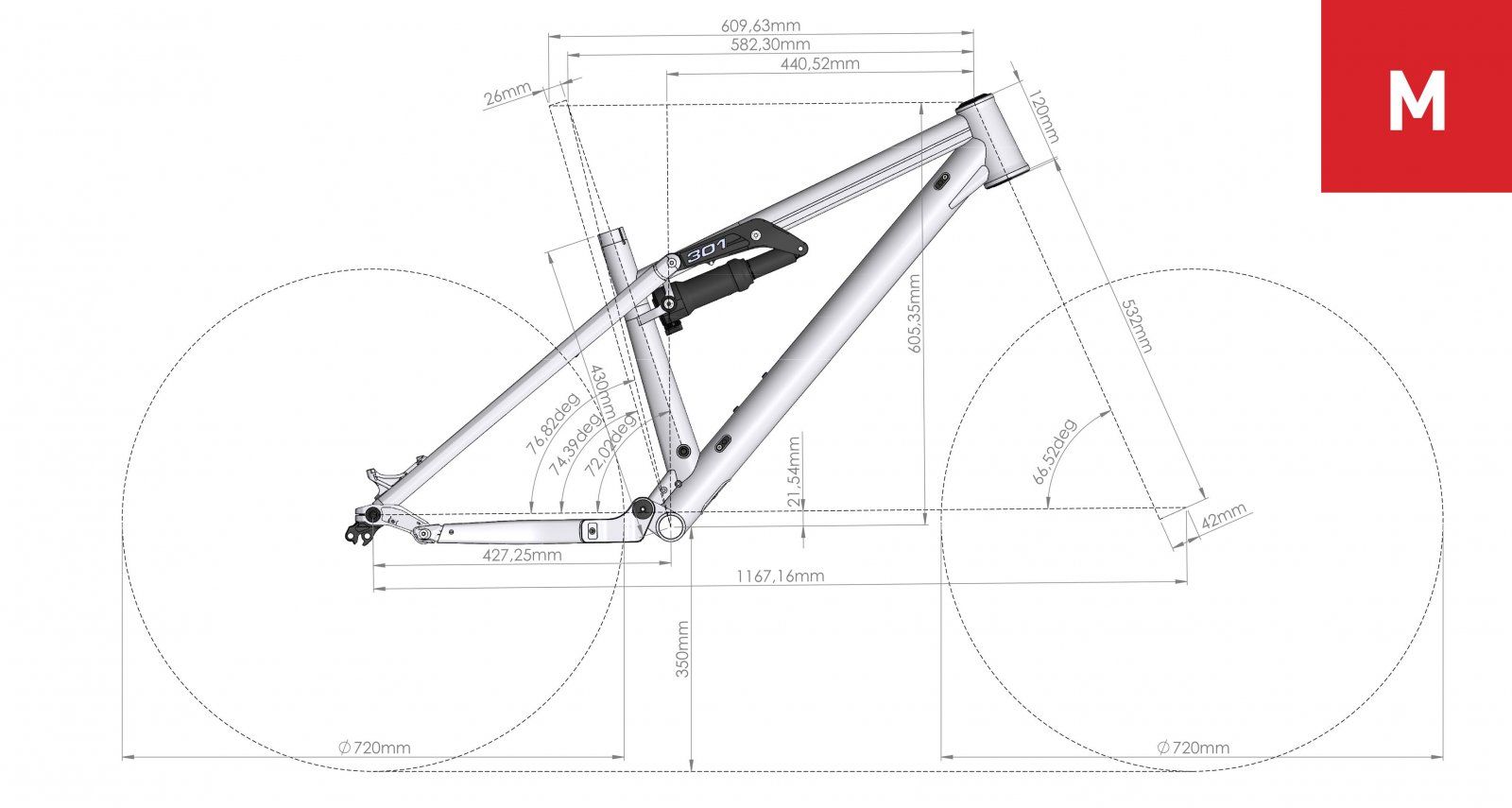

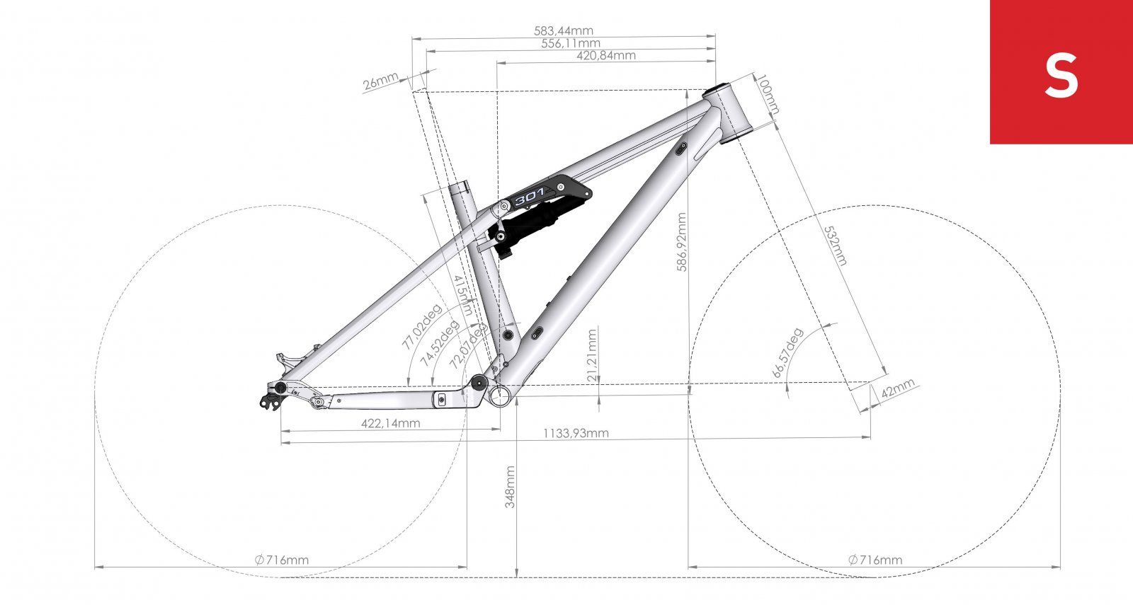

Hallo zusammen,
ich habe gerade trotz intensivem Suchmaschinengebrauch keine Geometrie-Daten der "älteren" 301 Versionen gefunden.
Für die MK10 und MK11 Spuckt das Internet hübsche Bildchen mit den Geometrie-Daten für die Rahmen in allen verfügbaren Größen aus.
Nur für MK12 und neuer habe ich leider nichts mehr gefunden.
Auch die Artikel mit den Vorstellungen von neuen Modellen bei MTB-News sparen sich die Geometrie-Tabellen...
Kann mir da jemand auf die Sprünge helfen?
Schöne Grüße und schon mal danke
Sven
Ich habe angefangen die Bilder zu sichern. Mich regt das auch jedes Mal auf. 10 Jahre Geometrien auf der Herstellerwebseite wären schon praktisch, vor allem für Käufer von Gebrauchträdern.
