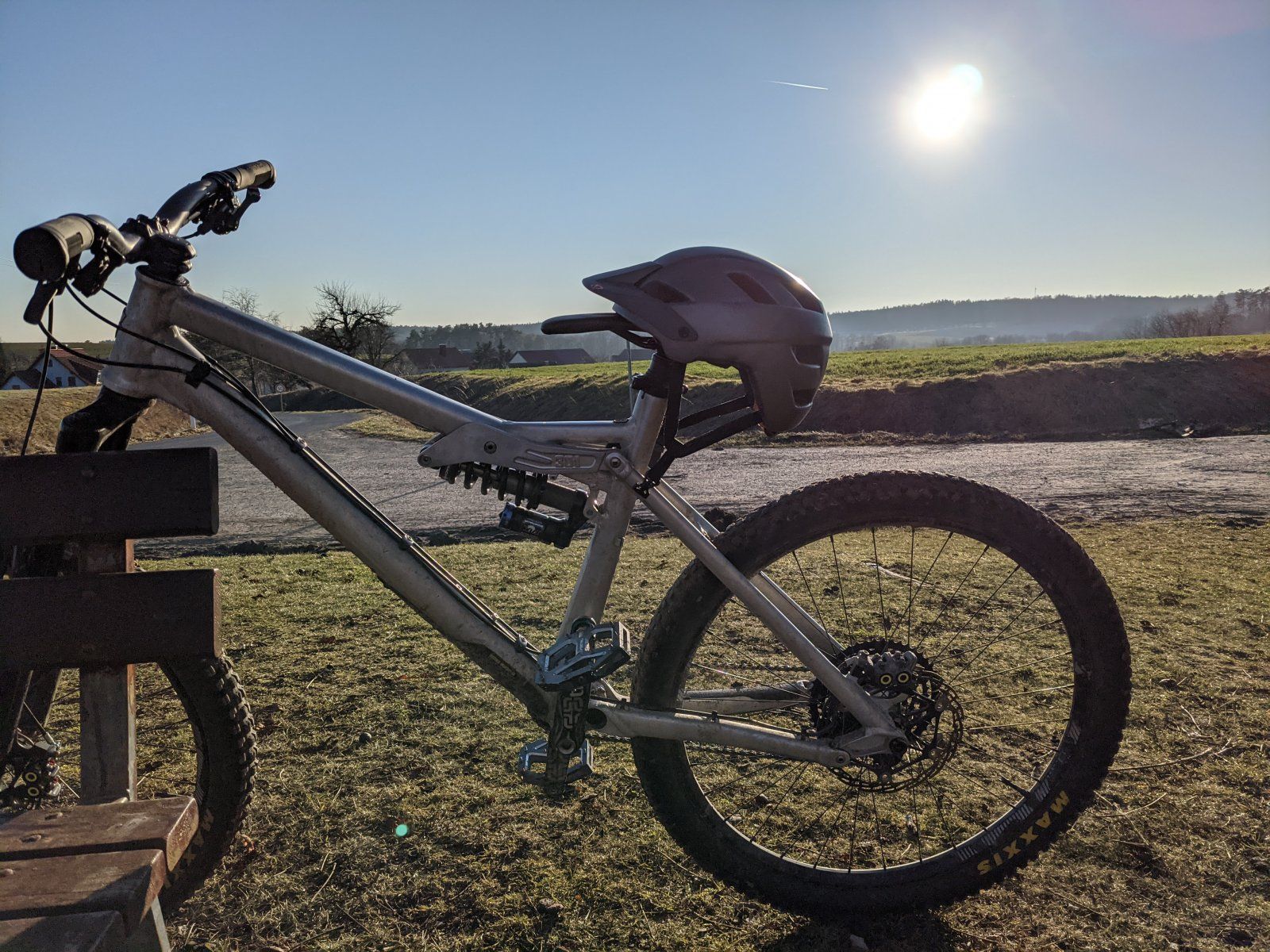

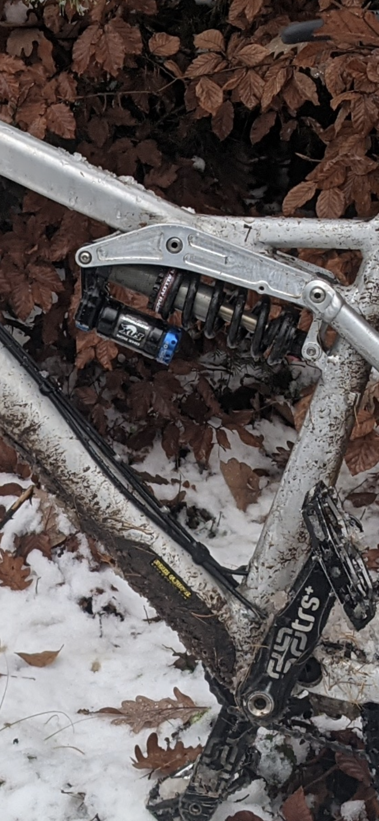

Der Lord baut keine Hebel für einen coil Dämpfer bei ältere Rahmen, also für meinen MK 11. Ich habe die 216er Hebel mit einen Fox Dämpfer und kurzer Feder gefahren, war OK nur geht da keine Flasche mehr rein. Jetzt habe ich die anderen Hebel verbaut und muss das mit dem Flaschenhalter noch testen. Bei dem eBay Hebel kann man die original Buchsen verwenden.
Kannst du mir das mit den Hebeln bitte nochmal erklären?
Du sagst, der Lord macht für ältere mk keine hebel. Was für hebel hast du da gerade dran? sind das nicht die vivid-air hebel vom lord?
wenn du von 'die anderen Hebel' redest. welche meinst du da?

Der Lord macht aktuell nur Coil Hebel für das Mk14 / 15.
Die ich verwendet habe sind für einen 216 Vivid, wird es demnächst wieder geben. Ich testete diese um einen Coil Dämpfer zu verbauen, ging aber nur durch eine kurze SA Feder. Der Platz zum Oberrohr war da weniger wie 1mm´, also sehr knapp.
Die jetzigen sind von Ebay Kleinanzeigen, werden jetzt auch im Bikemarkt angeboten. Der Vorteil sind die Verwendung von original Buchsen und der Dämpfer kann so Eingebaut werden das bei meinen XL Rahmen noch ein Flaschen Halter verbaut werden kann.
Ich hoffe ich konnte dir etwas helfen.
Gruß Thomas
