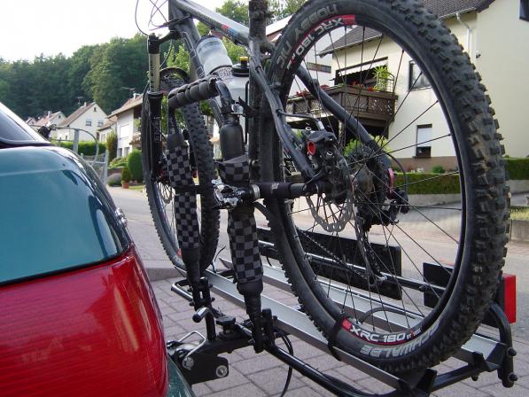

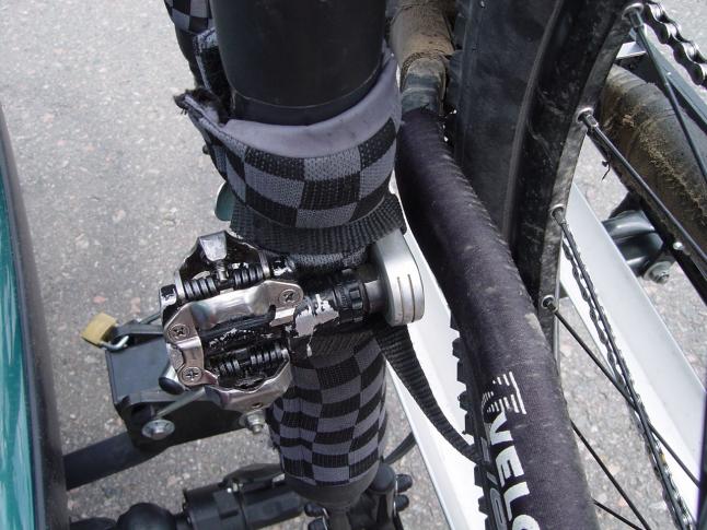

Ich habe noch einen Uebler-Kupplungsträger. Die Befestigungsklemmen verwende ich gar nicht, Stattdessen habe ich die Halterohre des Trägers mit Isolierung für Heizungsrohre umwickelt und befestige das Bike mit Spanngurten direkt an der Kurbel. So hat der Rahmen keinerlei Kontakt mit dem Träger. Hält bombenfest.
Gruß
Kannst Du mal ein Bildchen reinsetzen? Danke :daumen:
