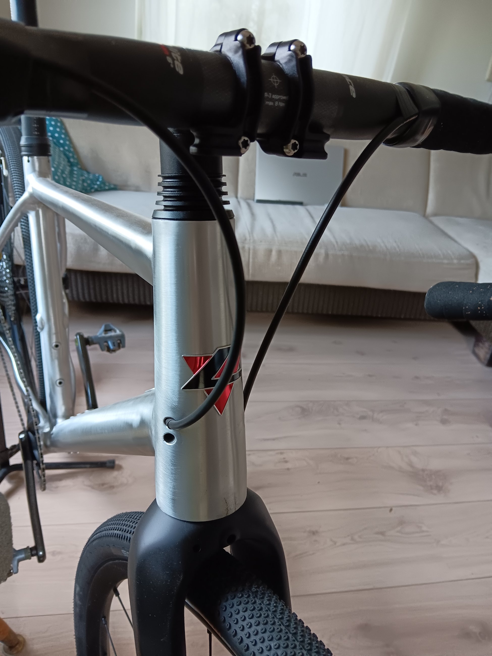

Mein ersteigertes 4one ist nun einsatzbereit. Allerdings ist auch bei mir die Bremsleitung vorne schon ziemlich kurz. Was meint ihr, ist das noch o.k., oder sollte das neu?

Mein ersteigertes 4one ist nun einsatzbereit. Allerdings ist auch bei mir den Bremsleitung vorne schon ziemlich kurz. Was meint ihr, ist das noch o.k., oder sollte das neu?
Sieht schon recht gespannt aus, kannst probieren den 2cm Spacer durch einen 1cm unter Lenker zu ersetzen.
Du musst die Sattelrohrklemme drehen! Die ist herum monitiert. Die Schraub gehört Richtung Lenker, sonst klemmt die Satzelstütze nicht richtig fest , da der Rahmen nur 2 Schlitze hat!
Ah, ja, die Sattelklemme hab ich echt vergessen. Danke.
Klar könnte ich den Lenker tiefer setzen, aber etwas knapp bleibt es allemal. Auf der andern Seite hab ich echt keine Lust auf Leitungstausch mit allem, was man da so machen muss.
Also wenn du den Lenker voll einschlagen kannst und bei den normalen Bewegungen kein unangenehmer Zug drauf ist, der dich bspw.. beim Freihändigfahren stört würde ich es so lassen. Kann ja nix Schlimmes passieren…
