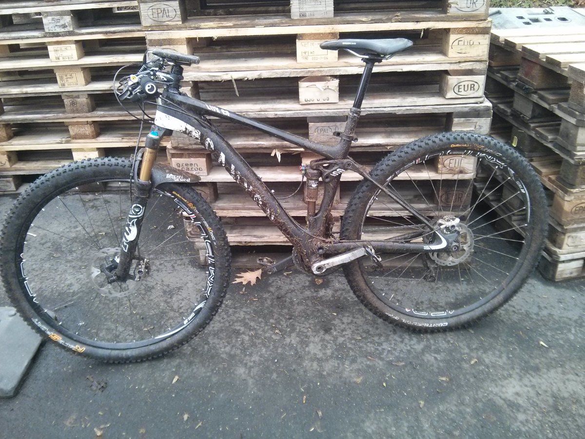

Für richtige Matschfahren ist es vermutlich zu eng, für normale Fahrten fande ich es aber OK. Hier sieht man den Hobel mit 2,4" Reifen..

also vollgesaut gefällt es mir wesentlich besser.

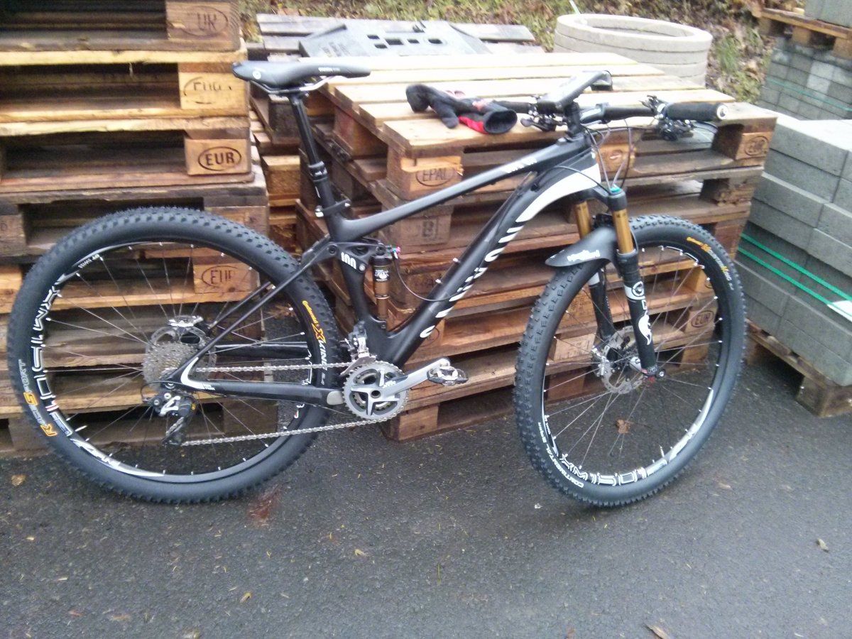

So @ all.... Jetzt auch endlich mal Bilder von meinem Lux 9.9 sl. In Grösse M. mit div. Modifikationen.

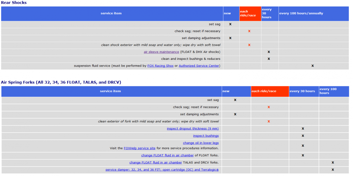

Frage zum Fox Dämpfer. Er federt aktuell noch normal. allerdings Wisch ich nach jeder Fahrt ordentlich Öl und Schmotze vom Kolben. Ist das normal? Er hat bisher ca. 550km gelaufen. Danke und beste Grüsse
Rog.
Kommt drauf an was du unter "ordentlich" verstehst?! Ein leichter Öl Film inklusive Schmutzring an der Stelle, wo der Dämpfer maximal einfedert ist funktionsbedingt normal. Der Dämpfer braucht auch im Vergleich zur Gabel nicht soviel Wartung, die Fox Gabel ist da wesentlich wartungsintensiver.. Evtl. irgendwann mal eine U&D Gabel, die ist auch wesentlich wartungsfreundlicher..
na ja, aber immer noch alle 30 Stunden "air sleeve maintenance" beim Dämfer. Ich müsste also spätestens alle 3 Wochen so einen Service machen (lassen). Fox ist einfach putzig (ohne jetzt zu wissen, was RS so vorschreibt)

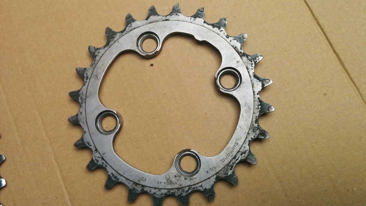

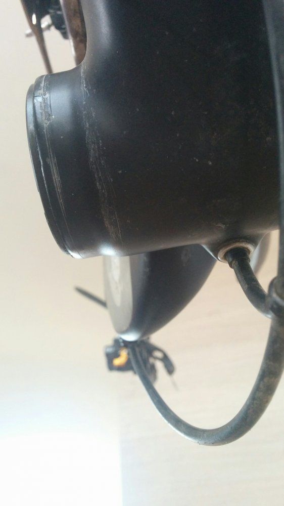

Bei mir sind jetzt bereits nach nur 3000 KM harter Benutzung beide Kettenblätter verschlissen. Zumindestens hat es mir so der Techniker bei der Transschwarzwald gesagt. Es schaltet sich nur noch extrem bescheiden, da die Steighilfen vom großen KB auch schon durch sind. Bin fast überhaupt nicht mehr auf das große KB gekommen, nur noch über den kleinsten Gang auf der Kassette.

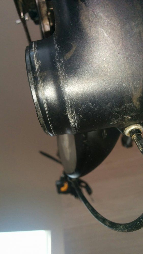

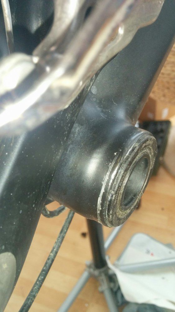

Die Kassette hinten wär wohl auch schon fast zu 80% durch und die neue XT Kette auch. Ich habe die Kette immer regelmäßig gemessen und bei 0,75 mm Weitung gewechselt, ist bereits die 3. Kette drauf, d.h. eine Kette noch nicht mal 1000 KM gefahren (war eine teure KMC und eine XTR). Haltbarkeit scheint wohl keine Stärke von der XTR zu sein, dafür aber der Preis. Ich habe mal ein Photo von den KB gemacht, sind die wirklich bereits beide durch? In anderen Foren habe ich was von 15.000 KM Haltbarkeit gelesen?! Zudem habe ich eine unschöne Stelle im Tretlagerbereich gefunden, wo die Kurbel heute unten war, darf wohl demnächst wieder nach Koblenz zum Bike Checken. Das sieht für mich sehr stark nach Rissbildung aus, da der Riss an der Belastungsstelle nachläuft..

Also holgi das große sieht echt heftig aus. Meine erste kette war auch nur 800 drauf. Zur Zeit läuft noch ne kcnc - bis jetzt sehr zufrieden. Tretlager schau ich meins auch mal nach.
Du musst mal schauen was der Umwerfer für eine Kapazität hat, also wieviel Zähne er maximal Schalten kann. Für eine gute Schaltperfomance sollte man sich schon daran halten, ich bin auch 2 Zähne drüber und wenn die Steighilfen verschlissen sind kommt der Umwerfer von alleine kaum noch hoch dann..
Danke Holgie.. nebenbei mit meiner 3Fach XTR Bj. 2009 habe ich 8000km runtergespult. Getauscht: nur Mittleres und großes KB. Das Kleine ist noch Orischinal. Vielleicht trittst Du einfach zuviel Watt in die Pedale und solltest weniger Spinat essen! ;)) Aber ich würde natürlich tauschen und die Kette gleich mit.
Das mit dem eventuellen Riss ist ja Ka.... Du hattest doch beim Grand Canyon, so wie ich, auch schon einen Carbon Defekt?
Ich bin nicht 100% sicher, obs wirklich ein Riss ist oder z.B. nur beim Einpressen der Lager Verstärkungen schon ab Werk passiert ist. Ich werde es erstmal weiterfahren und schauen obs schlimmer wird / anfängt zu knacken. Carbon bricht ja normalerweise nicht sofort..

Das kleine Kettenblatt ist noch fit, das Große ist nur noch zu 50% "ok" (Zähne noch gut) denn die Steighilfe ist zu 50% durch, die Rampen schauen jedenfalls noch gut aus, aber die Nieten sind plan, das mindert die Unterstützung. Entweder Umwerfer so verstellen daß er weiter nach rechts drückt und somit noch ein paar km damit fahren oder Kettenblatt tauschen.
