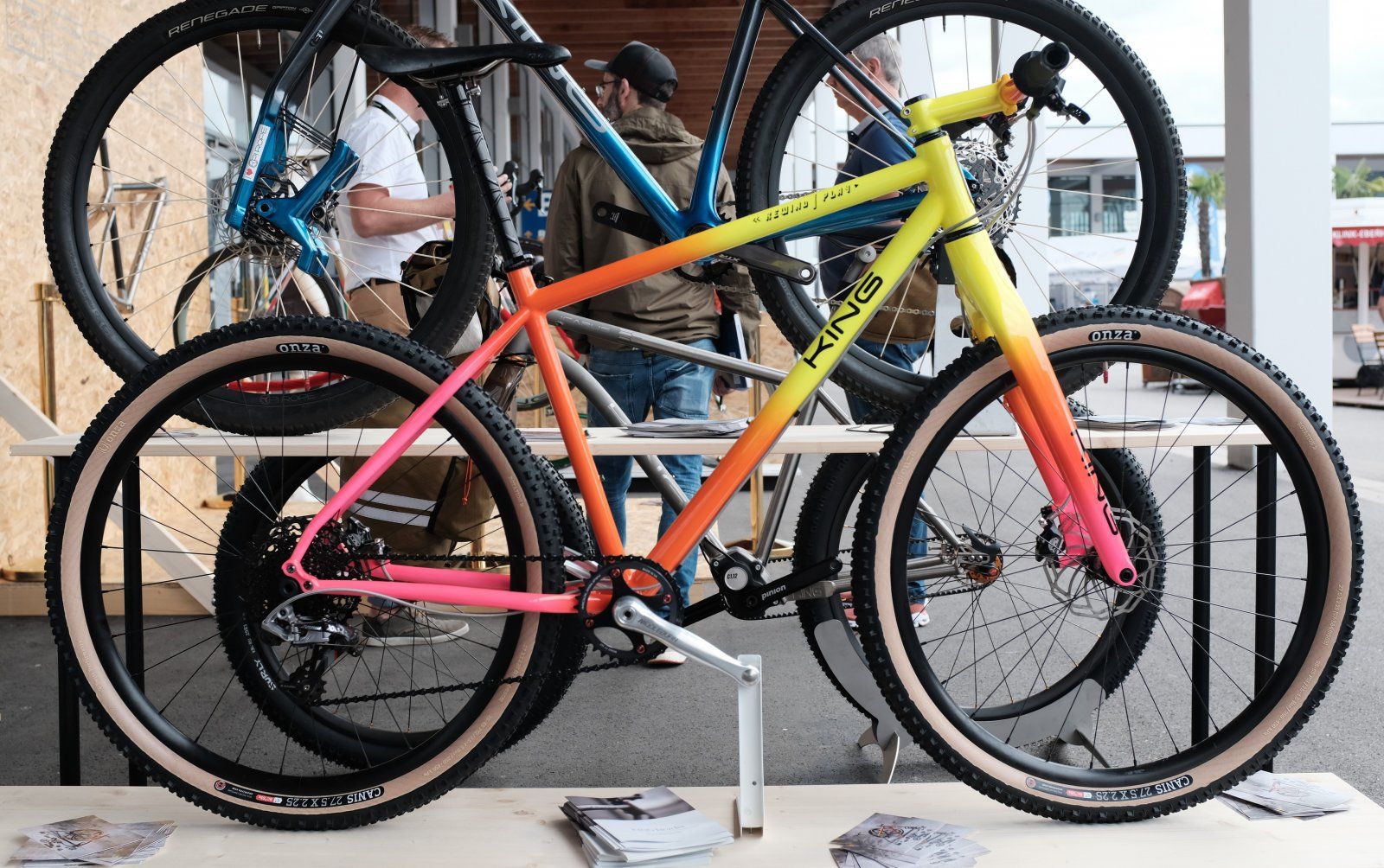

Nichtsdestotrotz fällt mir immer wenn user @SYN-CROSSIS was postet auf, dass so ein richtige knallig, grelle Lackierung auch echt geil aussieht...
Ob mir das auch stehen würde?

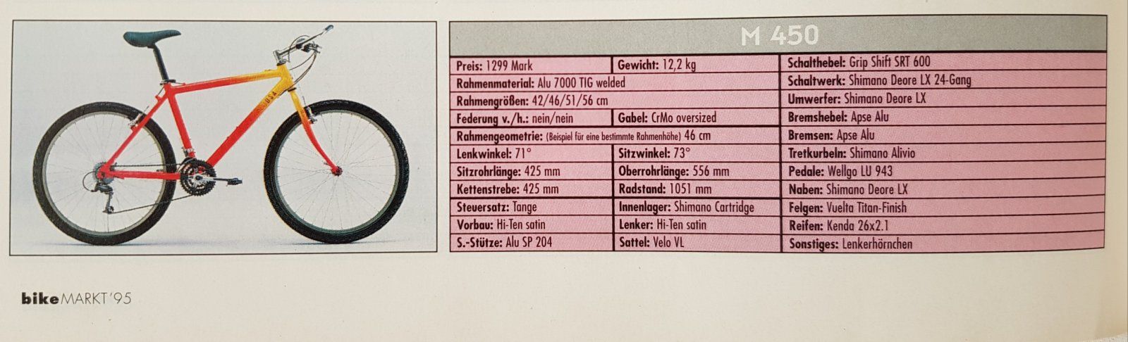

Ich nehm mal die Vergleichsbilder auch hier rein:
922124
922125
Das Raleigh M450 von 1995 (sorry, der strahlend, grelle Lack kommt hier nicht raus, steht von der Farbenpracht den obigen Bikes eigentlich nichts nach und ist an den Ausfallenden bzw. Aufnahme auch etwas pink)

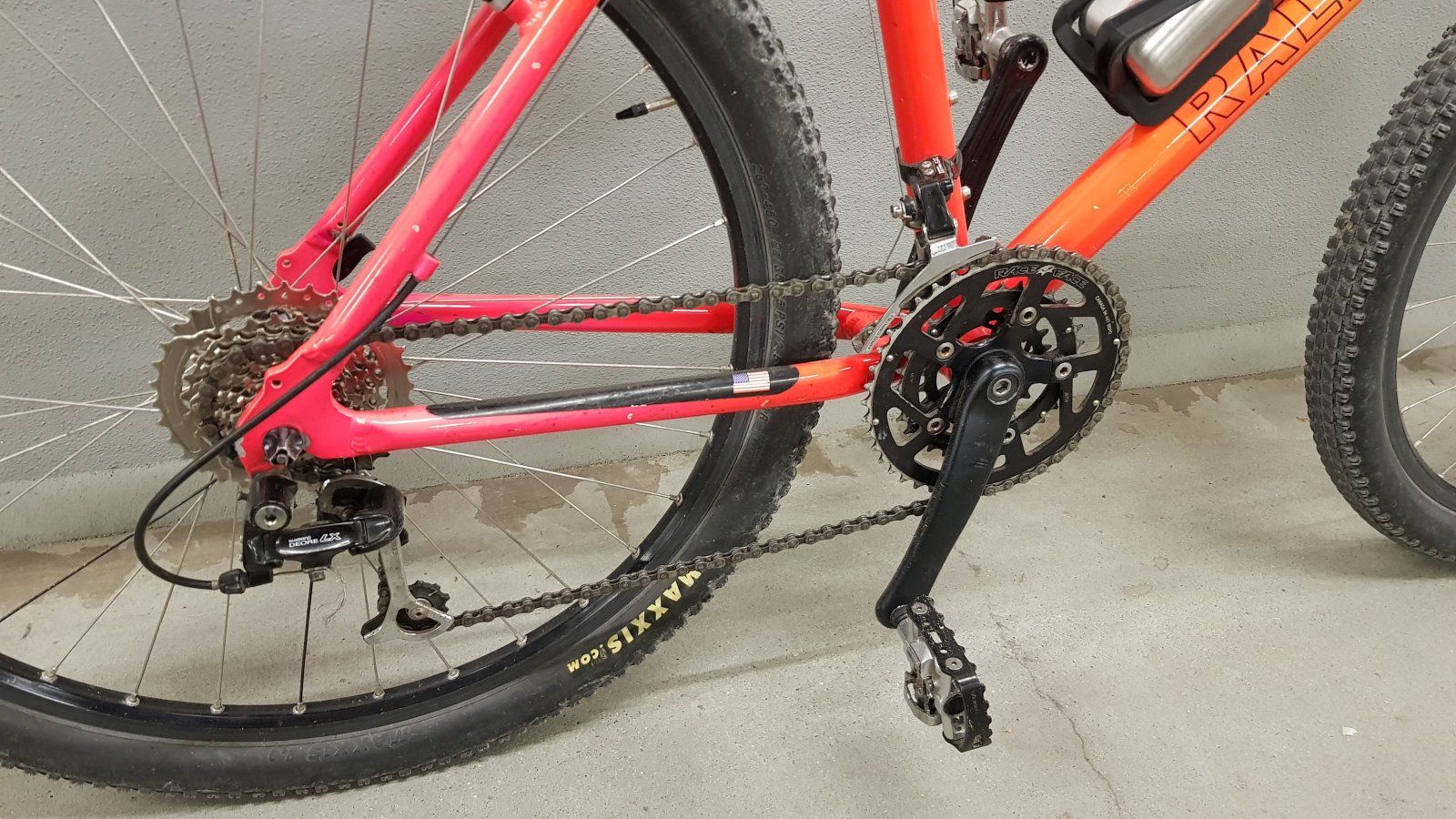

Gerade ist das Bike ziemlich nackig.
Von dem ursprünglichen Zeugs sind einzig das schwarze LX Schaltwerk und der Umwerfer was zum Aufheben.
Leider ging das Innenlager (drehte, aber eben sehr mies und war auch schwer) nur mit viel Gewalt raus und ich muss nun erstmal ein Werkzeug oder jemand zum Gewindenachschneiden finden.
Aufgebaut wirds ein wenig mit so-da Teilen, aber könnte trotzdem ganz nett werden.
Ein (für das Bike viel zu guter) LRS steht eh gerade rum, ansonsten wird alles schwarz, mit einen wahrscheinlich 1x8 Antrieb. Sobald ich eben wieder ein Innelager drin habe gehts auch hier weiter.
@stefanolo Ein Dropbar Projekt mit einer anderen Basis steht eh schon im Keller ;-)
Aber hier mal ein Zwischenstand:
Vorbau ist nur zum perfekte Sitzposition finden, Schaltung/Umwerfer und Gripshifts auch nur noch dran um mal eine richtige Probefahrt machen zu können. Züge werden auch noch ersetzt.
Sattel und Sattelstütze würden eigentlich so passen, begeistert bin ich aber noch nicht sonderlich (Sattelstütze ist auch mit Shim verbaut weil ich keine schöne schwarze 28,6mm rumliegen hatte).
Der LRS gefällt mir gut (und macht das Ding ordentlich leichter), Lenker passt prima, und Bremsen sind auch gesetzt. Avid Shorty4 Cantis mit Diatech MX2 Hebeln. Hatte ich rumliegen, passen optisch gut (weil glänzend schwarz) und die Bremswirkung ist, soweit ich das bislang beurteilen kann, auch locker ausreichend.

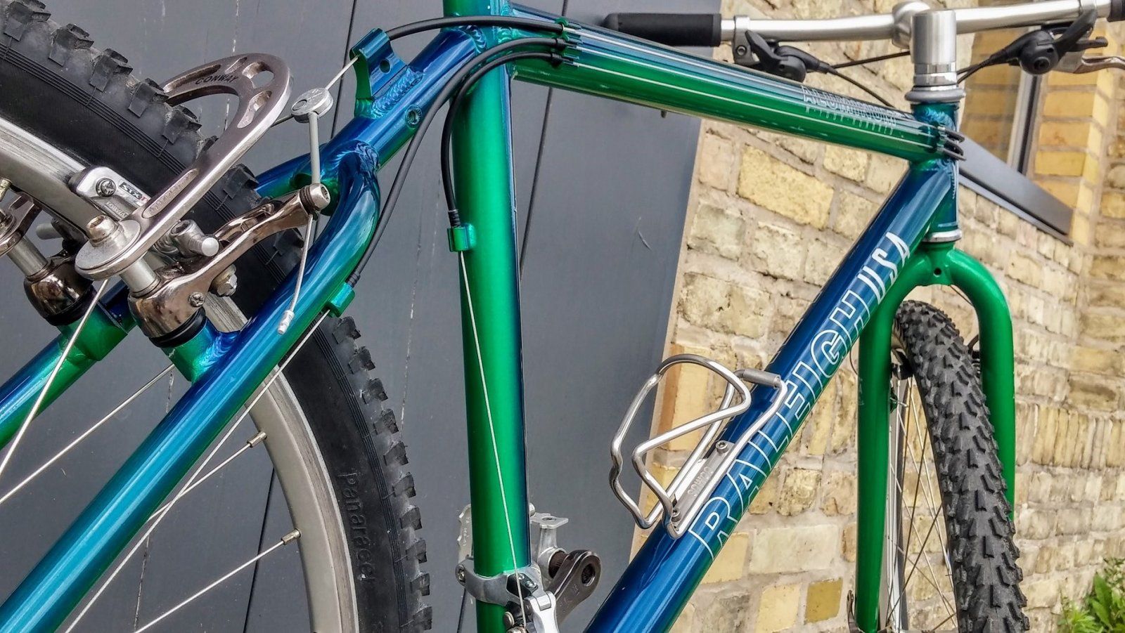

Zum Zeitvertreib erstmal ein schönes Bild über das ich kürzlich gestolpert bin, "die schöne Schwester" des M450, ein M400 (ca. von 1997) mit auch sehr toller Lackierung (so viel zum Thema "Gator" paint job):

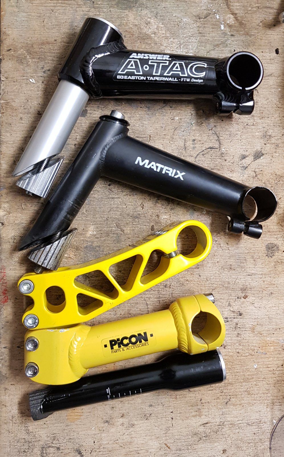

Noch mal ne Art Frage:
Welcher Vorbau solls denn werden?
(mal hinzugefügt, dass die gelben farblich gut zur Rahmenfarbe am Steuerrohr passen, aber halt nur mit Adapter verbaut werden können, der Matrix nur ein Placeholder für einen klassischen schwarzen Schaftvobau ist, aber halt doch etwas zu lang und der A-TAC eigentlich zu edel für das an sich no-frills/Mittelklasse Bike)

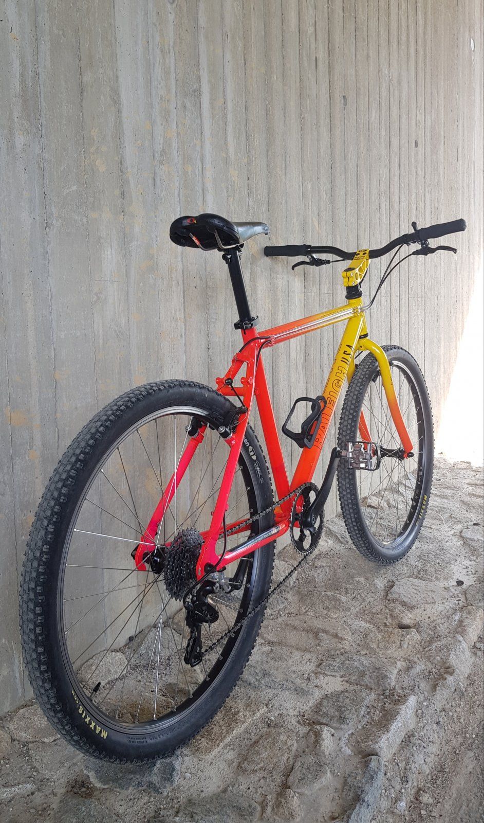

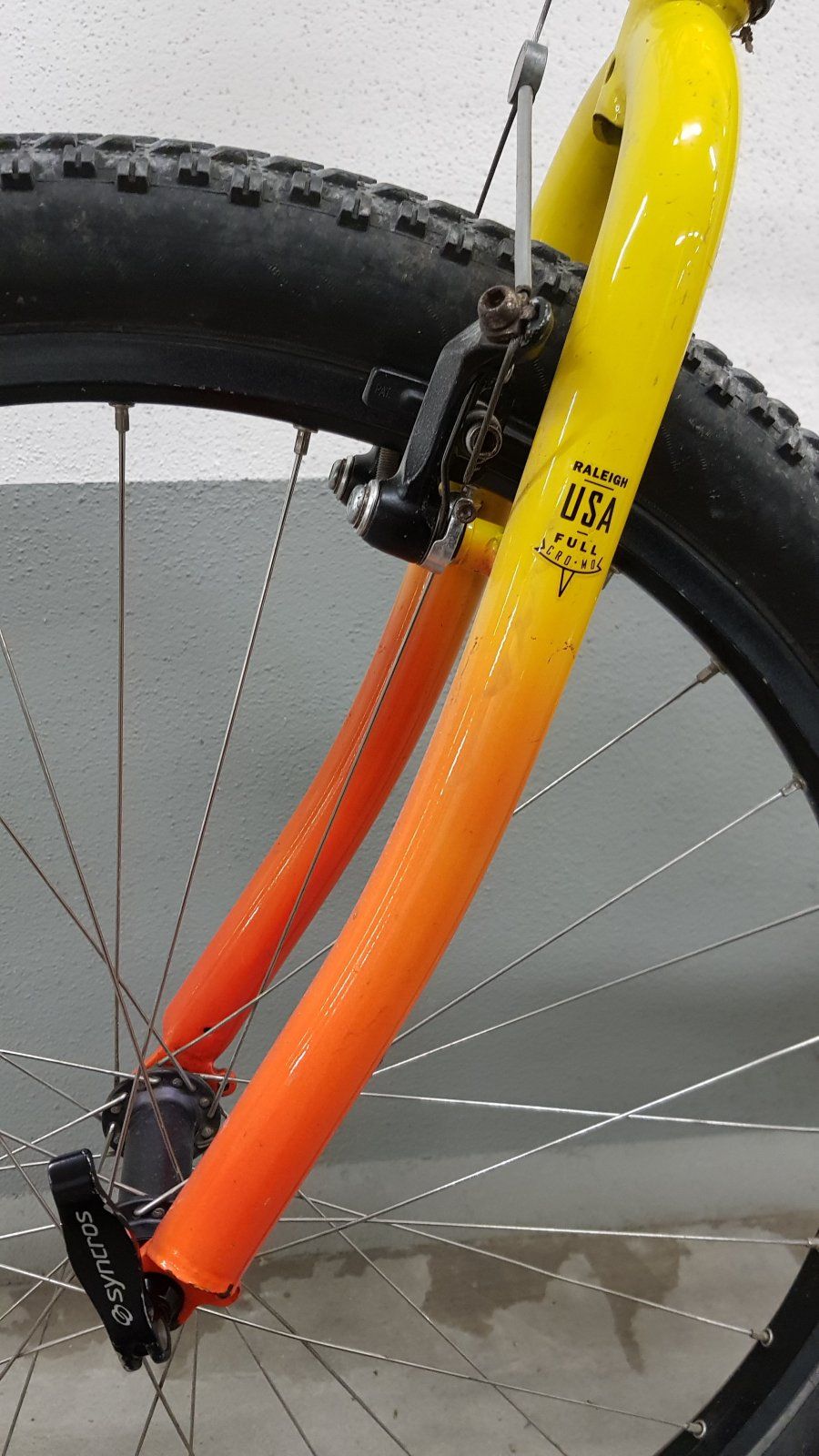

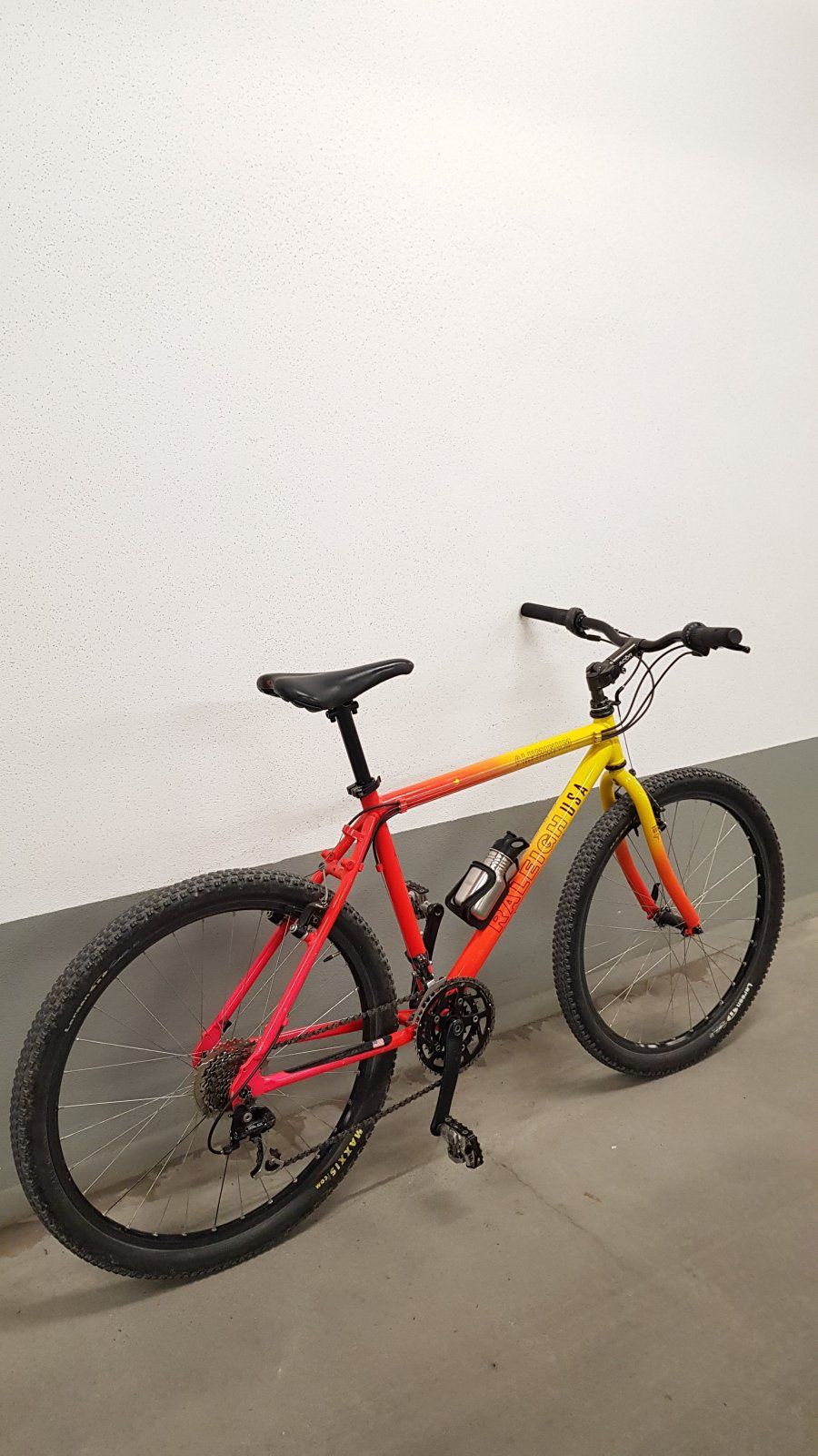

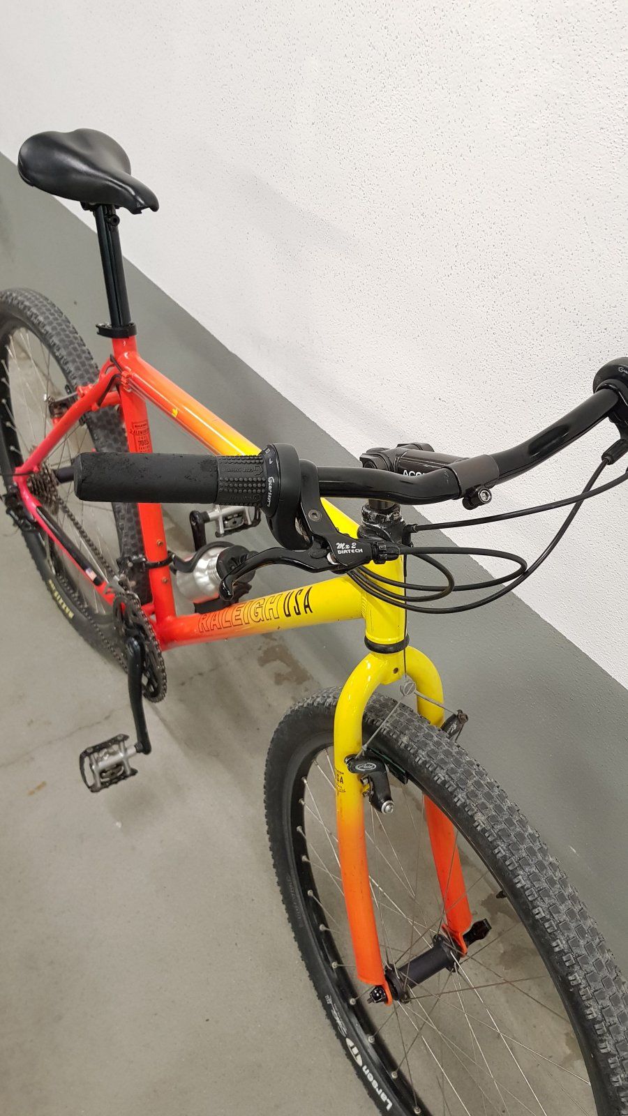

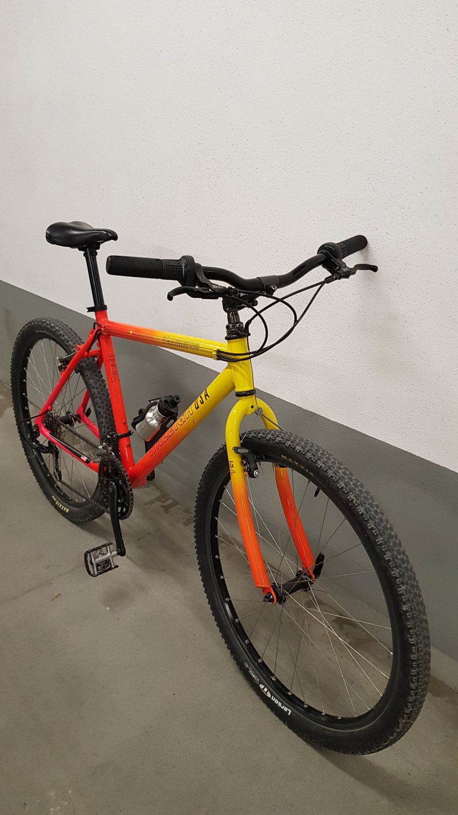

So, ziehen wir den Thread noch ein letztes Mal raus, aber nur weil ich jetzt das Bike endlich als "fertich" erkläre.
Ist doch der Microshift Daumie geworden und ein 40er Blatt statt der 3-fach, geschaltet wird mit dem LX mit kurzen 105er Käfig und das haut alles wunderbar hin. Mehr brauche ich an dem Bike sicher nicht.
Der gelbe Modlo Vorbau ist meiner Meinung auch das Tüpfelchen auf dem i, und passt auch prima zur Farbe am Steuerrohr.
Maxxis Larsen fahre ich zum ersten Mal und ich bin recht angetan. Einzig anfangs mit zu viel Druck nach dem Montieren waren die auffällig störrisch und laut, mit etwas gemütlicheren Druck ist das ganz anders.
Aber hier die Bilder und dann ist's gut:
