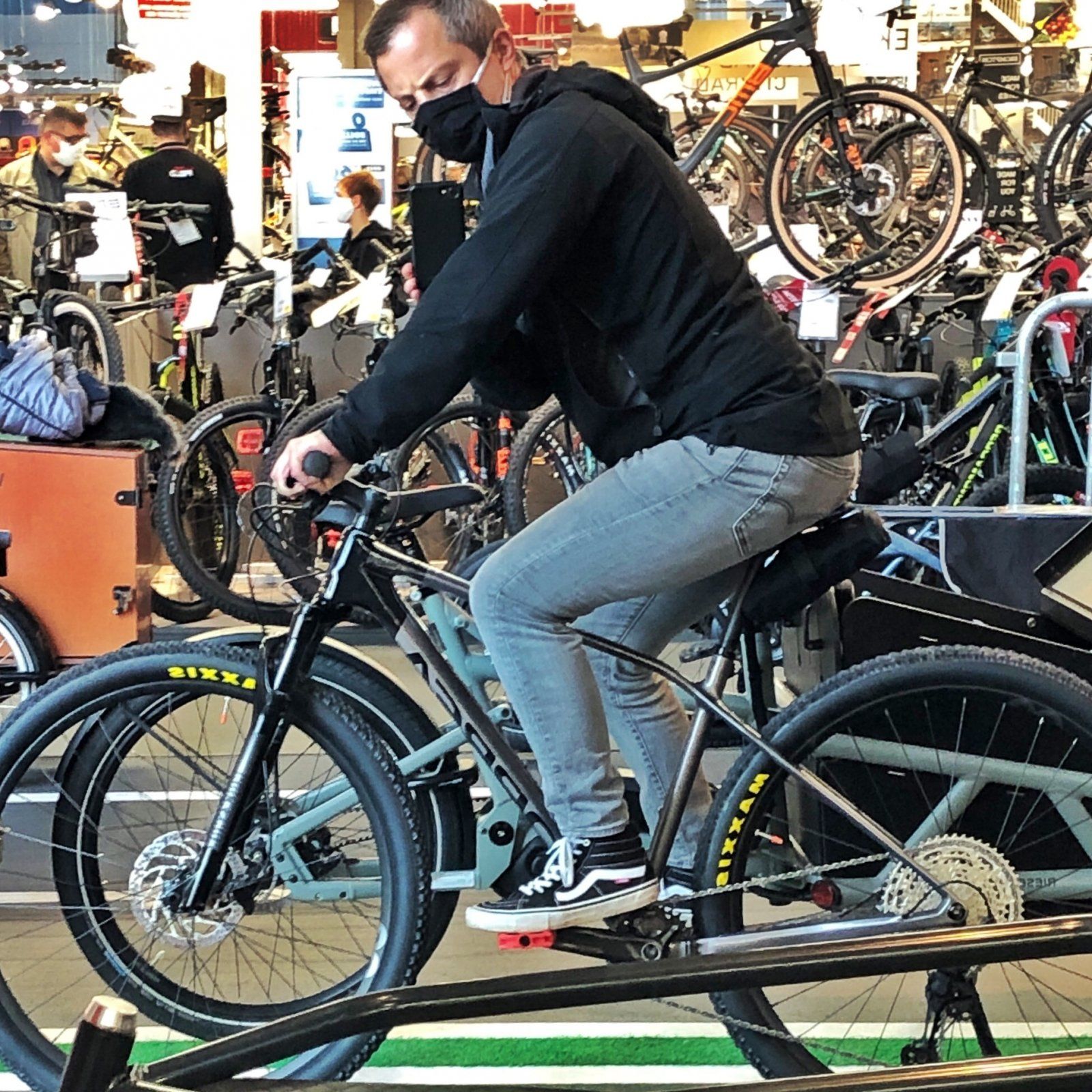

Im Anhang findet Ihr ein Foto von mir auf dem 2021er Größe M. Spontane Bewertungen meiner Sitzposition werden gerne gelesen. =) Und ja, der Sattel könnte noch 1,5cm weiter höher.

Wenn ich nach dem gezeigten Bild gehe - und meine Vorlieben mit einbringe - wäre es ein Gr. M - weniger Spacer aber längerem Vorbau, damit durch Rückenbeugung schon Vorspannung im unteren Rücken ist.

Das Foto entstand beim lokalen Discounter, mit dem vollen Programm Spacer und falsch da positiv verbauten Vorbau. Natürlich fliegen alle Spacer raus und es wird zudem erstmal ein 50er Vorbau mit -10 Grad montiert, den ich hier noch liegen habe. Ich fahre eigentlich schon immer mit deutlicher Sattelüberhöhung, dafür aber mit kleinerem Winkel im Oberarm zum Rumpf hin (weniger Reach!!), woraus meine Frage nach einer eventuell vorliegenden Überstreckung auf dem Alma resultiert. Aber wenn man heutzutage so fährt, sind meine Bedenken ja obsolet.
Quasi wie früher, mit 110er Vorbau und 56er Flatbar am Stahlrahmen, rigid. =)

Ich würde Dir zum einem ebenfalls zu M raten, wenn ich Dich so auf dem Foto sehe, und erstmal den Vorbau so belassen, und dann gucken wie Du damit tatsächlich zurecht kommst, wenn Du Dich auf das Bike ein wenig eingeschossen hast. Ebenso mit dem Lenker, belasse ihn erst einmal auf 740mm. Dann kannste ja erst einmal mit Spacern und Lenker vor- und zurückdrehen bzw. Griffe weiter innen montieren ein wenig rumexperementieren.
Wenn Du dann nach ein paar Wochen Eingewöhnung immer noch das Verlangen nach nem kürzeren Vorbau hast, dann hol Dir nen leicht Kürzeren.
