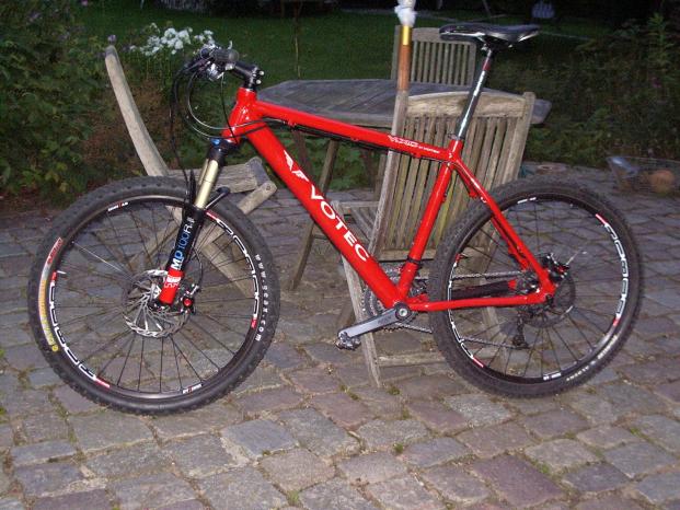

So, hier mal das Casting von einem Kumpel. Hat er selbst lackiert und die Aufkleber hat er machen lassen.
Weiss jemand was das originale Casting wiegt?
26112008]
Scheixxe, was mach ich beim Bilderpfad falsch?
Mal zum anklicken bis mir jemand sagen kann wie´s in groß im Beitrag geht. http://fotos.mtb-news.de/photos/view/233007
Naja, das ist ne Religionsfrage. Ich finde dass es ein recht guter Fake ist.
Interessant wäre für mich mal was ein originales Casting wiegt!?
