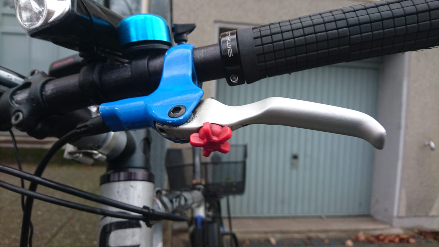

Heyho ihr Felgenbremser,
die rote Stellschraube meiner HS 33 (Baujahr ca. 2000?, siehe Foto) dreht "ins Leere". Schon an der "Umlenkung" (Innenseite des Hebels, gegenüber der Schraube) bewegt sich nichts mehr, diese kommt ja beim Nachstellen "raus" und drückt im Geber einen Kolben weiter rein. Zusätzlich tritt Öl an der Schraube aus, jedoch nur beim Verstellen, nicht beim Bremsen.
Bekommt man das mit minimaler handwerklicher Begabung repariert, anstatt den ganzen Hebel zu tauschen? Falls ja, gibt's noch irgendwo Ersatzteile oder hat jemand was über? Auf Kleinanzeigen gibt es gerade einen passenden Hebel, den könnte ich ansonsten schlachten.
Wirkt jetzt nicht ultra kompliziert, sind ja nicht so viele Bauteile/Mechanik und die Inbusschraube lacht einen an...
Liebe Grüße und vielen Dank!

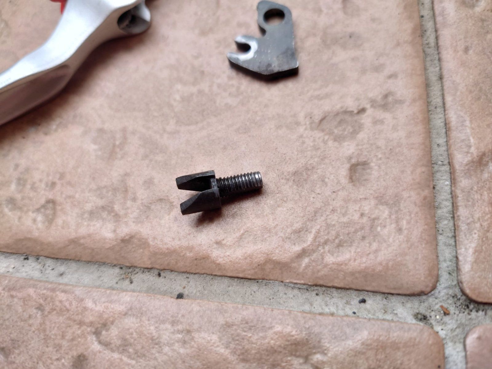

Knapp zweieinhalb Jahre hab ich die Reparatur nun vor mir hergeschoben - bis gestern 😄 Dafür lief handwerklich auch alles ganz gut, ist kein Hexenwerk.
@on any sunday Scheinbar hatte ich damals das Problem falsch interpretiert. Der Kolben mit O-Ring kam mir tatsächlich Dank der Feder entgegen gesprungen, dort war aber alles in Ordnung. Ob das an der Schraube damals wirklich Öl oder angesammeltes Regenwasser war - keine Ahnung.
Stattdessen liegt das Problem an dem Gewinde(n) in der Verstellmechanik:
Wie auf dem rechten Foto zu erkennen, sind die letzten zwei Gewindegänge an dem "Hebelstück mit Gewinde" (?) abgenudelt. Das wird, wie auf dem linken Foto angedeutet, in den Hebel und die rote Schraube rein montiert. Ich vermute, dass das Gewinde im Inneren des Hebels bzw. an der roten Schraube ähnlich aussieht, nur ließ sich das nicht weiter zerlegen.
Mangels Ersatzteil hab ich es so wieder zusammengebaut. Die ca. 9-10 intakten Gewindegänge lang lässt sich die Schraube nun wieder drehen, nur bei weiterem Verschleiß werde ich die Beläge nicht mehr bis Anschlag ran stellen können.
