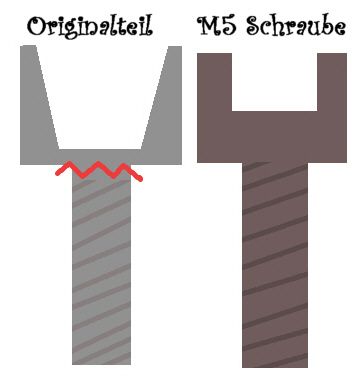

Das hat folgende Ursache. Entweder ist die innere Einstellschraube am Ende überdreht oder sie ist komplett abgebrochen. Wie Levelboss schon gesagt hat kann man sich das Teil einfach selber bauen und es hält auch länger weil es aus Stahl wäre und net aus Alu. Hab für meinen Kumpel so ein Teil gefräst und seit dem ist Ruhe.

reparieren geht ohne probleme! eigentlich muß nur ein loch in das TPA rädchen gebohrt werden, so dass ne M5 schraube durchpasst (siehe levelboss). ein gewinde muß nicht zusätzlich geschnitten werden, weil da wo das tpa rad drauf kommt ist schon ein gewinde drin. man verstellt dann quasi die bremse nicht mehr mit dem tpa, sonder mit der schraube.
ps: hoffentlich habe ich das so weit richtig beschrieben, das ist jetzt schon über ein jahr her, das ich das gemacht habe.
-das rote Rädchen m. H. eines Schraubenziehers entfernen
-die Messinghülse am Drehpunkt des Hebels rausdrücken
-alles auseinander nehmen
-dann sieht man wo das TPA Ding gebrochen ist
-mit einer Feile einen Schlitz in den Kopf einer M5 Schraube feilen
-zusammenbauen
-sich freuen, dass man nicht viel Geld wegen eines so kleinen Teils ausgegeben hat

Hier nochmal die Fotoversion ;)
Links: Die selbstgedrehte Schraube ohne Ausparung (muss noch gefeilt werden) bzw. die Schraube die nie kaputt gehn wird. Hab dem Absatz mit dem Gewinde gleich länger gemacht damit man das Ende net überdreht und man besser regulieren kann.
Rechts: Der Maguraschrott der wie Levelboss schon angezeichnet hat immer kaputt geht.
