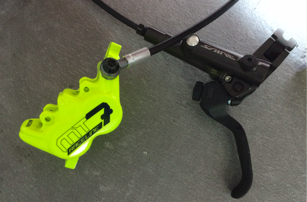

Meine kombi wäre dann auch Saint Hebel, MT7 Raceline Kolben, und die Storm Scheiben. Beläge sind KoolStop Sinter.
Wenn das nach meinen Vorstellungen klappt, hab ich ein Paar Raceline Bremsgriffe zu verkaufen.

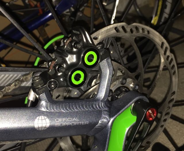

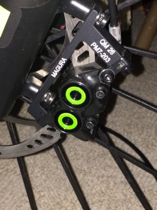

Ich hab meine grün angemalt. Wenn die Farbe mal runter gehen sollte, einfach neu lackieren.
Ich habe gestern meine Leitungen gekürzt. Also ohne entlüften geht da nix.. Gut das bei meinem Satz das Magura Service Kit mit dabei war.
Das entlüften is zwar bisserl a sauerrei aber auch schnell gemacht.

So, hab jetzt mal eine Bremse auf Shigura umgebaut ;).
Werd morgen noch die zweite umbauen und sobald es das Wetter zulässt mal testen.
Der Druckpunkt ist schon mal deutlich definierter. Vo daher hat sich das schon mal gelohnt.
Das einzige was mich noch etwas stört, ist das der Leerweg sehr gering ist. Hat jemand eine Ahnung wie
man das einstellt? Ist meine erste Shimano Bremse.
Der ganze Umbau incl. entlüften hat ca. 15 min gedauert.
Die zweite Bremse hab ich jetzt auch umgebaut.
Ging genau so problemlos wie die erste. Der Druckpunkt ist noch minimal härter wie an der Hinterradbremse,
was wohl an der längeren Leitung liegt.
Leider war diese Gummiabdeckung gerade nicht Lieferbar.
Wollte jetzt aber nicht länger warten. Werd das Teil die nächste Zeit noch nachrüsten.
Verbaut hab ich:
Saint Bremsgriff
Shimano Olive, Insert Pin und Verbindungsschraube für den Bremsgriff.
Gummiabdeckung fehlt momentan noch.
Fazit.
Absolut zu Empfehlen
