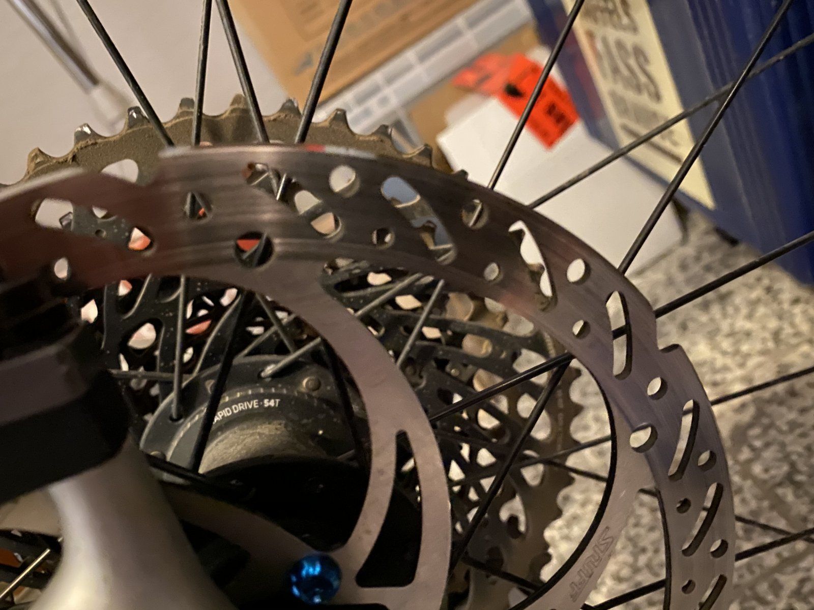

ich habe letzte Woche an mein Fuel Ex ne MT7 geschraubt, ging alles super.
Als Gabel hab ich ne Fox 34.
Als scheiben die Dächle montiert, vorne 203, hinten 180 mm.
als Adapter hab ich die von Magura verwendet.
vorne gefiel mir nach den ersten Ausfahrten das Bremsbild irgendwie nicht, gleichzeitig hatte ich etwas rubbeln, fühle sich an wie das bremsen auf den Stegen.
Daraufhin hab ich eben unterlegscheiben zwischen Sattel und Adapter gepackt, nun schließen die Beläge perfekt bündig innen und außen mit der scheibe ab. Kann man die unterlegscheiben da so lassen? Oder gehören die zwischen Adapter und Gabel?
das letzte Bild ist von der hinteren Scheibe, da sieht es meiner Meinung nach besser aus...

Danke für die Antwort
das sind die Unterlegscheiben welche bei den Bremsen dabei waren in dem Tütchen mit Kleinteilen für die Montage. Da gehe ich einfach mal davon aus dass man die benutzen darf...
hab auch mal im Scheibenbremsenkompendium nachgelesen, da werden die Unterlegscheiben an selber Stelle montiert, also zwischen Sattel und Adapter
Das Bremsbild vorn, ist das mit oder ohne Unterlegscheiben? Gleich vorne weg, mir gefällt es absolut nicht, Unterlegscheiben zwischen Bremssattel und Postmount Stutzen zu legen, weil das sowohl den Winkel des Sattels zu den Schrauben verfälschen kann, als auch den Reibkraftschluss negativ beeinflussen kann.
Das Bremsbild vorne ist ohne die Unterlegscheiben. Die habe ich heute erst montiert, bin aber erst nur auf der Straße kurz zum Testen gefahren. Fühlt sich subjektiv ruhiger an.
wäre das Bremsbild denn so in Ordnung ohne Unterlegscheiben?
Das mit den Scheiben ist absolut in Ordnung und wird auch im Profibereich so gemacht um kl. Anpassungen zu tätigen . Auf eines sollte man achten u. zwar gibt es gestanzte U-Scheiben die auf einer Seite bombiert sind . Dann läßt sich der Sattel schlecht einstellen weil er gerne leicht seitlich kippt .
Aber bei diesem Schleifbild würde ich keine Scheiben montieren . Sieht doch gut aus .

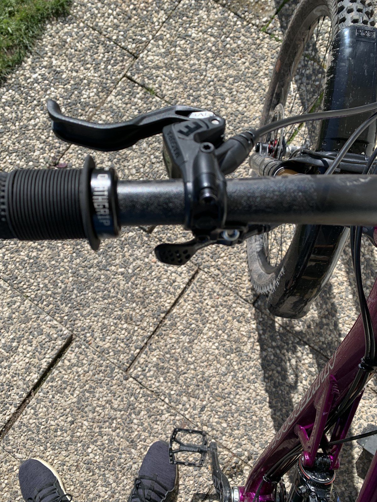

würde gerne shiftmix fahren, denke mit den langen hebeln könnte das bissl knapp werden wenn dann die schellen weiter nach innen müssen.
Ich finde das passt einwandfrei. Hebel sind keine HC1, sondern die imho längeren Carbon-Hebel. Kürzere Hebel - weniger Übersetzung. Ich habe dann lieber die Hebel weiter innen montiert. Fährt sich für mich sehr gut so.
sieht gut aus, ich versuche es einfach mal wenn die bremse gekauft wird. warte aktuell auf irgendeine rabatt aktion 10-20% lohnen sich bei den beträgen ja definitiv.

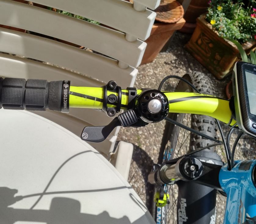

@zr0wrk : Wow, da musst Du aber schon ein "Langfinger" sein, um da noch an den Trigger zu kommen. Musst Du zum Schalten umgreifen?
Mir gefällt die Combo mit den langen Hebeln sehr gut. Ich bin auch ein "Langfinger", der die Grundstellung der Hebel auch immer sehr weit weg hat. Jetzt nicht allein auf Magura bezogen, sondern generell bei Bremsen. Bei grossen Händen ist eher das Problem, wenn alles nah beieinander ist.
Ein Bild mit Abstand zum Griff mit dem Shiftmix wie er davor war. Fahre die Bremsgriffe ziemlich weit innen, damit ich keine Probleme in den Händen bekomme. Hab schon vieles getestet und so passt es am besten für mich. Zusätzlich halt die Shiftmix Adapter vertauscht, siehe Bild im Beitrag vorher.
Sieht bei mir mit Handschuhgröße 10-11 nicht viel anders aus, mit HC3-Hebel.
Hebel sind keine HC1, sondern die imho längeren Carbon-Hebel. (...)
Ich muss mich korrigieren, auf dem Foto sind doch die HC1-Hebel montiert. Vom aktuellen Zustand mit den Carbon-Hebeln der MT-Trail, oder wie die heißt, habe ich grad gar keine Bilder. Kann ich aber mal machen. Mit den langen Original-MT7-Hebeln sah es so aus:
Ja, ich fahr die Hebel relativ weit vom Lenker. Habe aber auch große Hände.
Sieht noch besser aus... Maguras "customize your brake" Philosophie gefällt mir ohnehin. Ich brauchte lange um mich an die Zee-Einfingerhaken zu gewöhnen. Liebäugelte einzig aus diesem Grund mit der MT7.
Mittlerweile geht es. Aber nur schon der Vergleich zur Code RSC ist da. Optisch nicht mal so sehr verschieden, liegt mir die Code vielmehr.
