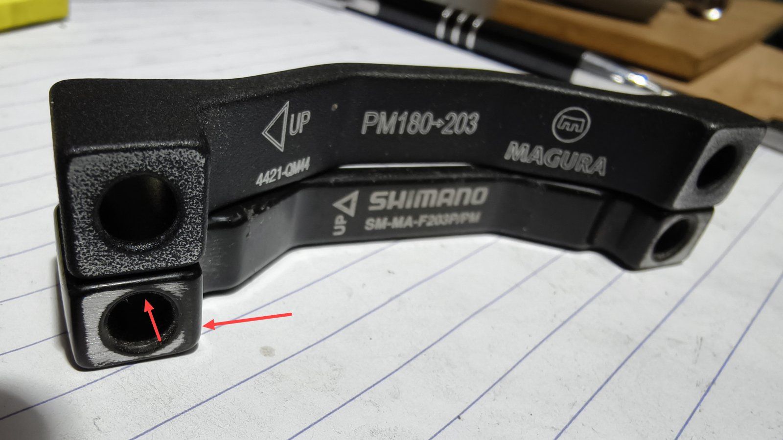

zumindest bei den billigen mit geschraubten Shimano Adaptern sehe ich das anders, ich verwende bei Shimano Anlagen auch Magura Adapter (bevorzugt die seperat verschraubten Adapter)
die mit geschraubten Shimano Adapter sind sehr schmal und haben ganz wenig Auflage, noch dazu sind sie lackiert und nicht plan (sieht man auch sofort wenn man einen Adapter abzieht)
mit der Zeit bilden sich an der PM Aufnahme dadurch muldenförmige Vertiefungen (das sieht man gut wenn man die PM Auflage abzieht)
Magura Adapter haben eine ganz andere Qualität (plan und breite Auflage) und sie haben grosszügig Platz für den Bremssattel
die +43 Adapter von Shimano sind aber ok

Auflage nicht plan und sehr klein beim Shimano Adapter (unten)
ich verwende diese Magura Adapter sehr viel (bei +23mm)

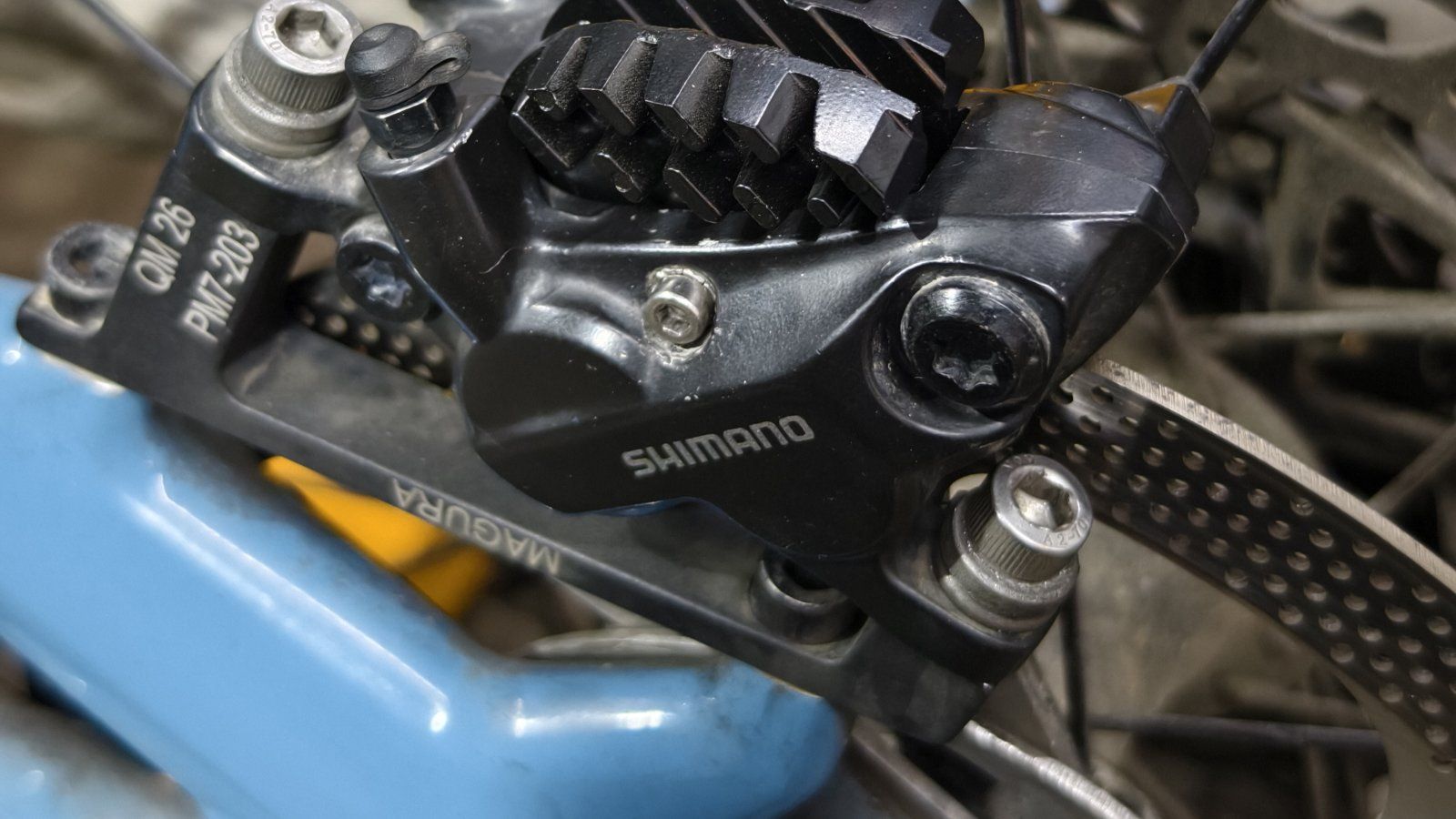

Den QM26 Adapter von Magura bekommst du leider so nicht mehr neu u gebraucht findet man den schwer in sicher gutem Zustand. Leider.
Ich suchte letztes Jahr wie verrückt genau diesen (auch für ne Shigura) leider vergeblich. Es wurde dann einer von Hope, der ist zwar teurer aber qualitativ unstrittig, da komplett gefräst 👍
Mittlerweile ist die Shigura über, war ein „Notbau“, wg defekten XT Sätteln…
