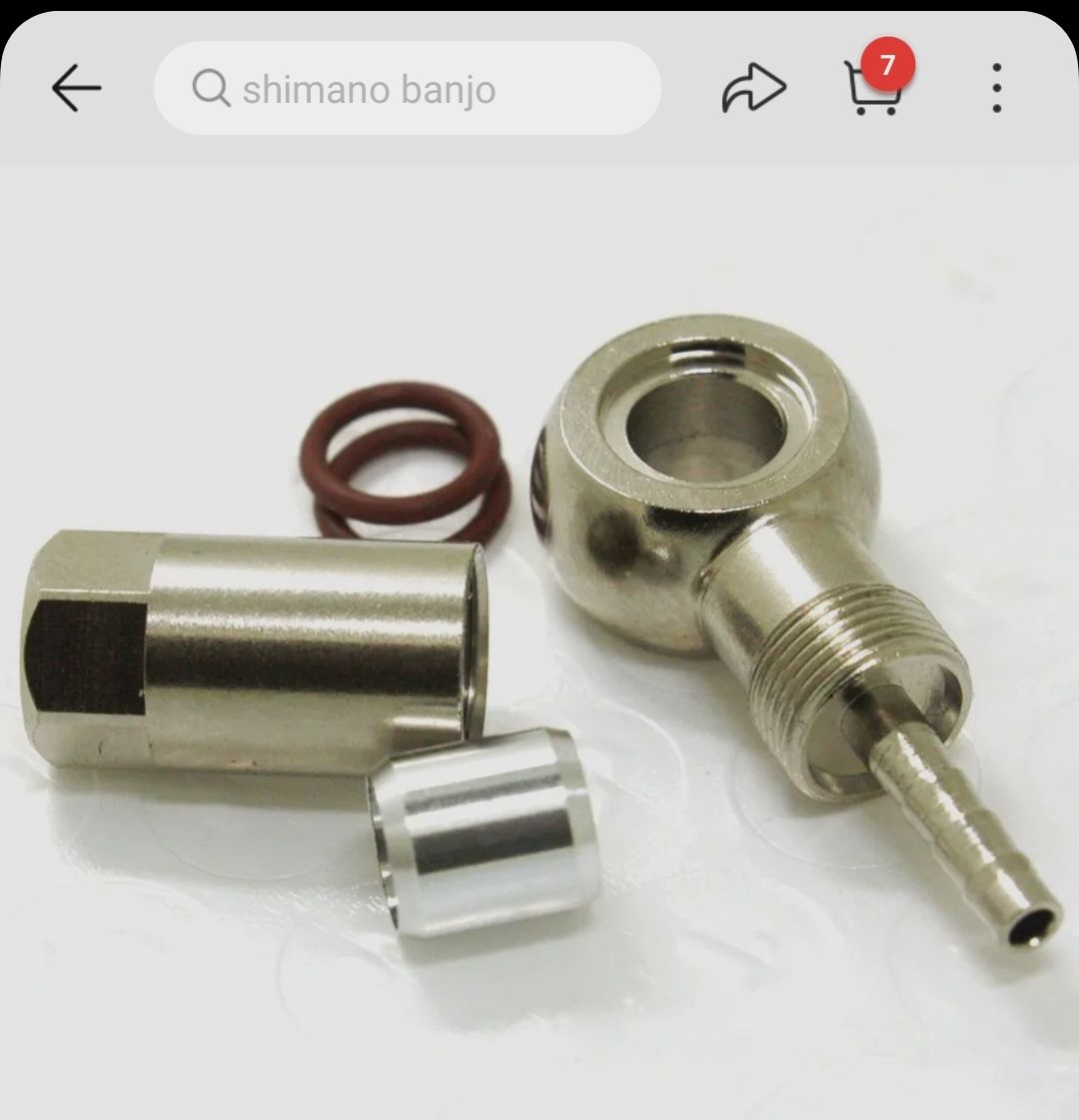

Wenn ich nur die Leitung verwende ohne die Magura Anschlüße und mit dem M6 Ringanschluß
(wiederverwendbares Banjo) für Shimano, kann dann die Leitung verwendet werden ?
Oder spricht da noch etwas gegen ?
Du meinst das Magura Banjo abschneiden und ein m6 Banjo montieren?
Das geht (fahr ich auch an einem Bike problemlos)
@Portex 77,
ja genau, die Leitung von Magura mit separat schraubbarem Ringverschluß (Banjo).
Mir ging`s nur darum, ob die reine Leitung auch für Shimano Sättel verwendet werden
kann oder ob es irgendwelche Ausschlusskriterien gibt, die dies nicht möglich machen.
Wie sich nun geklärt hat, ist dies machbar, besten Dank für eure Hilfe.
