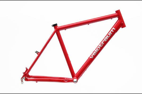

Hier mal ein Bsp-Bild von meinem Rahmen. Ich glaube dir, das die Phaon eine tolle Gabel ist. Deswegen will ich ja auch ausloten, ob es für meinen Rahmen Sinn macht die Phaon dranzubauen. Aber ich glaube nicht, dass ich auf 120 mm hochdrehen werden. Max. ca. 100, denke ich.
Ist das Verstellen des Federwegs an der Phaon kompliziert??

Die aktuelle Black hat 90 - 120 mm. Die letzten Blacks hatten meines Wissens einige Dämpferprobleme und waren nicht wartungsarm. Deswegen ausgeschieden.
Aber trotzdem Danke für den Hinweis.

Habs schon öfter geschrieben...Asgard find ich ne klare Kaufempfehlung. Verhältnismässig leicht, steif, schön verarbeitet, Federgabelpumpe dabei und sehr günstig zu haben. Bin mit meiner 80 mm sehr zufrieden, für mehr Komfort gibts ja noch die 100 mm Version, der oben gezeigte Rahmen verträgt sicher beide Versionen.
