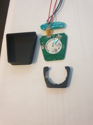

Hi
Um mal ein altes thema aufzugreifen. Ich fahre seir jahren auf allen Rädern die Magura Vyron. Bin sehr zufrieden mit der ST bis auf eine sache. Der sender ist echt blöd zu positionieren, weil bei mir die bremse da ist wo der sender hin müsste.
Hatte länger schon vor eins auf zu machen und in eine kleineres und unauffälliges gehäuse zu packen und einen neuen kleinen Microschalter an zu löten den mal hin machen kann wo man möchte.
Ist in der Mache deshalb erst mal nur paar fotos vom auseinander genommenen teilen.
Ich hab ein defektes teil mal aufgemacht und ich sehe potential 😊.
Muss dazu sagen bin kein Elektronik experte oder so aber ich bin guter dinge.
Ideen nehm ich gern mit rein 👍
Idee ist die 3 original tasten platine zu entfernen und mit microtastern zu ersetzen um platz zu sparen. Batterie halter muss her weil das plastikgehäuse die batterie die aufgabe übernommen hat bis jetzt. Möchte wenn es geht auf das original gehäuse verzichten.
Grüß dich - selben ansatz hatte ich damals auch geplant. Jedoch bin ich bisschen an der Montage des Micro-Schalters am Lenker gescheitert. Das hat einfach nie gehalten. Wie hast du das geplant?
Batterie fixierung hatte ich über einen schrumpfschlauch gelöst - ganze System war bei mir aber nicht wasserdicht im Prototypen-Stadium 😊
Schrumpfschlauch ist ne mega idee ! Wollte es aber erst mal mit so einer art fassung versuchen weil der seitlich kontakt ist etwas starr (wegen kontakt halten) .Den Schalter hätte ich jetzt mit einem kabel an wunschort verlängert wie auf der Zeichnung zu sehen ist 😊

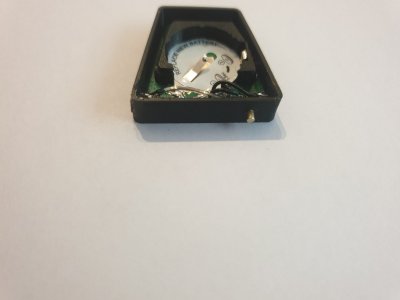

Das teil mit den 3 tastern will ich ganz weg haben. Aber bin kein elektro profi deshalb muss ich mir die belegung mal genau anschauen. Weil es reicht ja nicht aus den mitleren abzugreifen . Es kann ja sein das man den neu paaren bzw einlernen muss und dafür brauch man die beiden pfeil tasten🤓.
So bin jetzt ein paar schritte weiter. Kabelbellegung ist jetzt klar , batterie halter funtzt, paaren lässt sich dasTeil auch und die Hülle ist dafür auch fertig. Ist auf jedenfall viel kleiner.
Deckel von der hülle muss man mit etwas silikon ankleben wegen dichtigkeit.
Hab seid 2 Jahren die batterie nicht gewechselt vom Sender und die geht immer noch. Das heist das ich alle 2 jahre das teil aufmachen und neu verkleben muss nach dem Batteriewechsel. Da kann ich mit leben 😊.
Wo man es versteckt und befestigt ist jedem selber überlassen. Ich wollte es an der unteren schraube der Bremsschelle mit festschrauben mit einem winkel der den Sender festhällt, insichtbar unterhalb der Bremse.
Den Mikroschalter würde ich an die bremsschelle mit Hybridkleber ankleben. Dazu gibts bilder wenn die Schalter ankommen.
Bilder im fertigen Zustand folgen 📸

Der Prototyp ist fertig und funzt 💪.
Ein paar kleinigkeiten gibt es immer noch zu verbessern, aber das Resultat ist besser geworden als gedacht.
Microtaster ist drin zum paaren und externer schalter um die ST zu bedienen. Wobei man jeden taster nehmen kann dafür den man möchte.20211213_162157.jpg

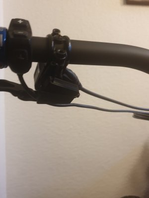

Ich hab mich für die schlichtere variante entschieden 😉 um nicht zu sagen Stealth Variante.
Hab den Taster in die Bremsschelle integriert. 20211213_200006.jpg20211214_094621.jpg20211214_094454.jpg20211214_094614.jpg
Als wenn Magura es gewusst hätte haben die 2mm Luft hinter der Schelle gelassen.
Ist erst mal mit Kabelbindern fest und Kabel müssen noch gekürzt werden.
Den Sender hab ich abnehmbar unter der Bremse montiert.20211213_195116.jpg20211214_080027.jpg20211214_094500.jpg
War ne menge Arbeit aber hat sich geloht wie ich finde. Wäre mal nice wenn Magura von selbst auf solche Optionen kommen würde ;D
