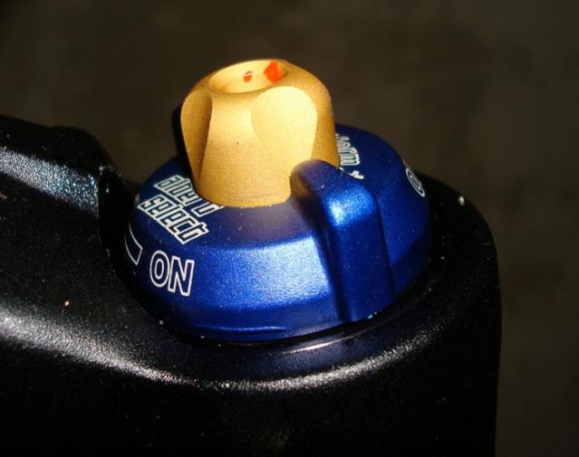

ja danke, du hattest natürlich recht. k.A. ob sie mir auch das 2009er AS spendiert haben, is aber auch nicht so wichtig. Wenn ich jetzt biken gehen würde, würde es wohl so enden:
http://www.cm145.net/vati/schlamm1.1.jpeg

ja das ist der grössere, neuere knopf - dann hast du schon die aktuelle as einheit
@joachim: ja du kannst auch das flightcontroll ohne fernbedinung bedienen. brauchst dann einen anderen knopf, aber nimm beim flightcontroll die fernbedienung - das geht wesentlich besser im gelände!
