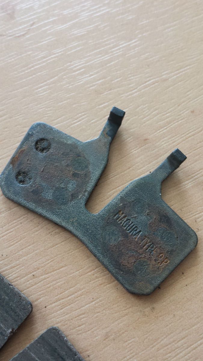

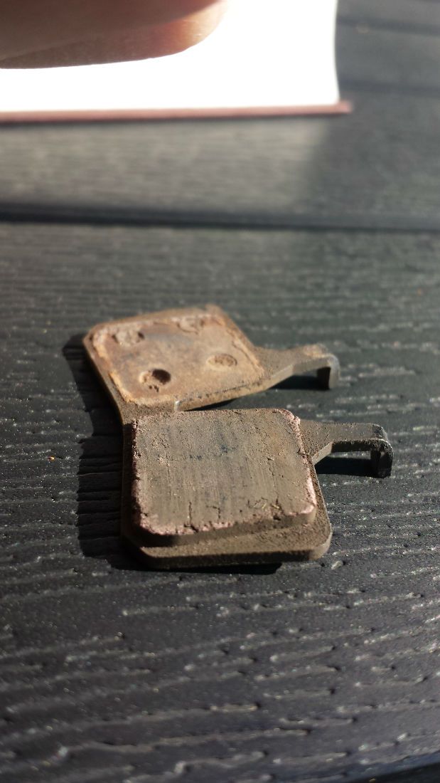

ich fahre seit knapp einem Jahr die Magura MT Trail Sport mit den originalen einteiligen 9.P Performancebelägen vorn. Nach knapp 1000 km im Winterbetrieb kamen mir beim Radausbau die Beläge entgegengefallen, die von einer Trägerplatte abgeplatzt waren. Ich dachte erst, dass ich evtl. mal beim Radeinbau etwas unsanft vorgegangen bin und die Beläge mit der Bremsscheibe beschädigt habe.
Beim zweiten Belagsatz ist mir nun wieder dasselbe passiert. Diesmal ca. 1500 km Laufleistung. Während einer Tour war plötzlich der Druckpunkt schwammig und die Bremsleistung geringer. Beim Nachschauen habe ich dann bemerkt, dass ich einen Belag im Wald verloren hatte. Ich bin mir sicher, dass ich diesmal den Belag nicht mit der Scheibe von der Trägerplatte abgeschlagen habe, hatte extra darauf geachtet. Ist das Problem schon bei anderen aufgetaucht und gibt es eine Lösung? Ich bin doch etwas verunsichert und billig sind die Magurateile ja auch nicht gerade...
Welche anderen organischen Beläge sind empfehlenswert?
Bilder vom zweiten Vorfall:
...und vom ersten:

Gut, dann habe ich schon zwei Einzelfälle bzw. einen Doppelfall :teufel:
Die mehrteiligen Beläge haben einiges mehr an Belag, da musst du nicht so häufig wechseln.
Ggf darauf umsteigen? Ansonsten habe ich noch nicht davon gelesen, dass andere das Problem hatten... Wie oft hattest du das LR denn draußen?

Der Preis sagt ja leider nichts über die Qualität aus. Du kannst die Beläge beim Händler/Magura reklamieren.

Die Feuchte im Winter und dadurch Rost zwischen Belag u. Platte hatte ich auch als Ursache vermutet...:confused:
