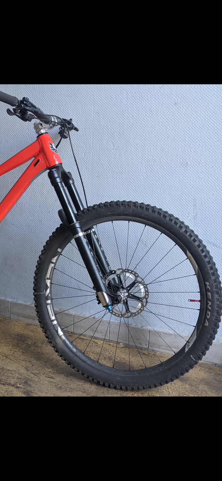

Und da das aktuelle Modell so unglaublich öde ohne Sticker aussieht, hab ich sie nachgebastelt. Ca 3€.
