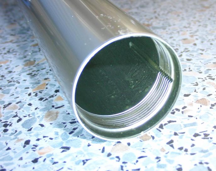

das muß dann offensichtlich so sein. ich habe dutzende MRD von 2007-2009 zerlegt und alle sahen dort wo die luftkolbeneinheit eingebaut ist wie folgt aus:
attachment.php
attachment.php
schön zusehen: die erwähnte rille auf 3 uhr. sobald die oberkante des kolbens unterhalb des oberen ende dieser rille ist (dafür sorgt der druck der positivkammer bei ungleichgewicht oder erstbefüllung) strömt luft in die negativkammer und füllt diese mit dem gleichen druck wie er in der positivkammer vorherrscht. das ist übrigens das gleiche prinzip wie bei fox float. sobald das geschehen ist passiert folgendes:
dann stellt sich der kolben am oberen übergang der rille durch die ausgeglichenen druckverhältnisse in null-stellung ein.
womit
aber was Du beschreibst, stimmt nicht!
widerlegt ist.
Die Neg-kammer der 2008er saugt keine Luft an, sondern bildet ein geschlossenes System, welches beim Einfedern ein Vakuum ausbildet. (Das ist auch der Grund, weshalb die 2008er das Problem des Luftwanderns hatten - war Druck aus der + in die - gewandert,
dieses funktionsprinzip darfst du mir aber sehr gerne mal genauer erläutern. meinem verständnis nach würde ein vakuum an der stelle der negativkammer (die sich zwischen dem roten kolben ganz rechts oben im bild und dem schwarzen verschraubten endstück bildet) in die gleiche richtung wirken wie die positivkammer, also genau das gegenteil bewirken was sie soll.
aber erklär mal bitte, vielleicht lerne ich ja noch etwas.
Es ist natürlich auch keine Rille vorhanden.
siehe die bilder oben
mach doch mal bitte ein bild aus der gleichen perspektive deiner gabel, das interessiert mich jetzt!
Sagen wir mal so, Markuss hat sich vielleicht ein wenig unglücklich mit dem Vakuum ausgedrückt.
Also wir stellen fest: Die Rille war ab 2008 bei jeder "alten" R7 MRD vorhanden. Wie Nehcuk schrieb, mit dem Luftdruckausgleich stimmt auch, wenn auch nur im Neuzustand. Manitou hatte leider das Problem mit der Qualität eben dieser Ausfräsung. Bei einigen"vielen" Gabeln hatten scharfe Kanten der Ausfräsung den O-Ring beschädigt. Das hatte zur Folge, das beim Einfedern in der +Kammer viel mehr Druck entstand ( logisch, die Kammer wurde verkleinert) und in der -Kammer der bestandene Druck sich verringerte ( es stand mehr Volumen zur Verfügung ). Dadurch hat es einen nicht gewollten Luftaustausch gegeben. Beim Ausfedern kam der Kolben nicht mehr bis zur Rille, um eben den gewünschten Druckausgleich sicher zu stellen. Und pö a pö,
ging so bei jedem Einfedern ein wenig Luft in die Negatikammer flöten.
MCG hat versucht erst mit neuen O-Ringen und dann mit Quadringen dem Übel herr zu werden. Gelungen ist es erst mit dem neuen Innenleben. Ausser man hatte zufällig eine Gabel, wo die Ausfräsung ohne Grad und scharfen Kanten gefertigt war. Diese Besitzer ( dazu zählte ich mich auch ) konnten die Probleme der Anderen nicht ganz nachvollziehen.
Egal, nicht umsonst hat Manitou das Innenleben verändert, leider mit "ordentlich" Mehrgewicht.
An die Rille kann ich mich nicht erinnern, aber ich guck beim nächsten Service nochmal, macht Sinn, dass die da ist.
Aber die verhindert die gewünschte Verkürzung auch nicht wirklich, denn sie sorgt einerseits dafür, dass die Negativkammer nicht "zu kurz" wird - dann flutschtn bissel Luft aus + rüber, so dass der Kolben wieder in der gewünschten Ausgangstellung (also knapp oberhalb der Rille) ist. Bei der Verkürzung würden diese Begrenzungsfunktion die Spacer übernehmen.
Andererseits geb ich Dir recht, beim Aufpumpen stellen sich die Druckverhältnisse aufgrund der Rille aufeinander ein. Bei meinem Gewicht leistet die Gabel aber perfekte Dienste wenn der Druck in der - fast normal ist, daher wäre die Verkürzung kein Problem.
Was ich nicht bedacht habe: Es kann natürlich schon sein, das bei schweren Fahrergewichten die Verhältnisse zwischen + und - dann nimmer gut harmonieren, da durch höheren Druck in + auch der Druck in - steigen sollte, und das geht ohne Rille nicht.
Ein Missverständnis: Ich meinte: Der Unterdruck (Vakuum ist der falsche Begriff) entsteht beim EINFEDERN der Gabel in der -, und da zieht die keine Luft nach.
