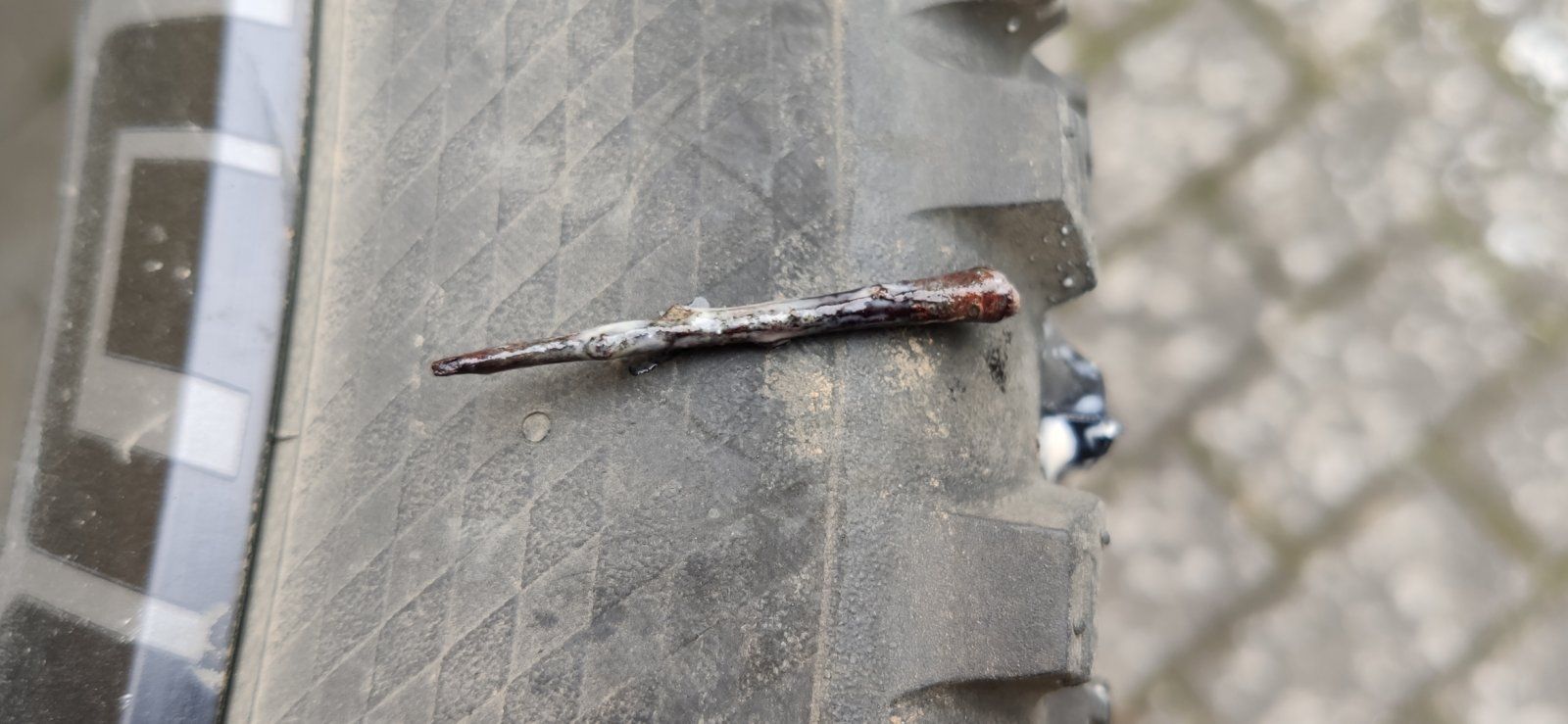

Abend. Habe die Flicken heute mal bei einem Raceking Protection, der nach immerhin 20km einen dicken Stein stecken hatte, probiert. Richtig dicht wirds glaub ich nicht. Lasse es jetzt noch über Nacht liegen und gucke morgen mal ob die Milch den Rest zu bekommt, ansonsten haben sich die 40€ für den Mantel nicht wirklich gelohnt.
Der Mantel hat innen Gewebe, vermutlich hält der Flicken deswegen nicht.

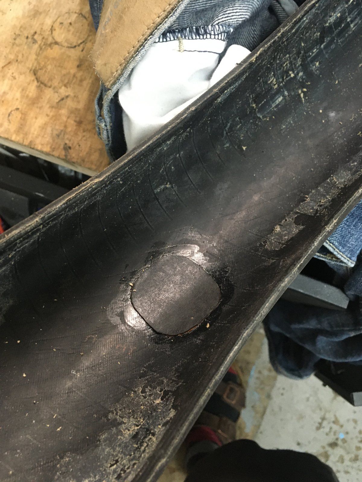

Sonst kaufe ich immer die 10x10cm Reifen-Reparaturplatte von TipTop, habe schon einen 5 cm langen Seitenwandschnitt am TrailKing Protection repariert (er war 2 Tage alt) und hat dann die ganze Saison gehalten. Ohne Luftverlust (auch ohne Dichtmilch), ohne Seitenschlag, usw...
Gerade letzte Woche habe ich wieder einen 8 mm Loch am DHR2 meiner Freundin geflickt. Der Reifen war auch mit Salami dicht und wir konnten die Tour ohne Problem beenden, da er aber auch relativ neu war, habe ich es zu Hause dann "richtig" gemacht. Der Reifen war 30 Minuten nach der Reparatur schon wieder auf der Felge und mit Dichtmilch befüllt und steht noch heute dicht.
Bei mir sind die Salami-Gedöns eigentlich immer dicht. Bei einem Reifen schon seid Oktober 2019 drin, ohne Luftverlust.
Hast du da mal einen Link zu der Platte
