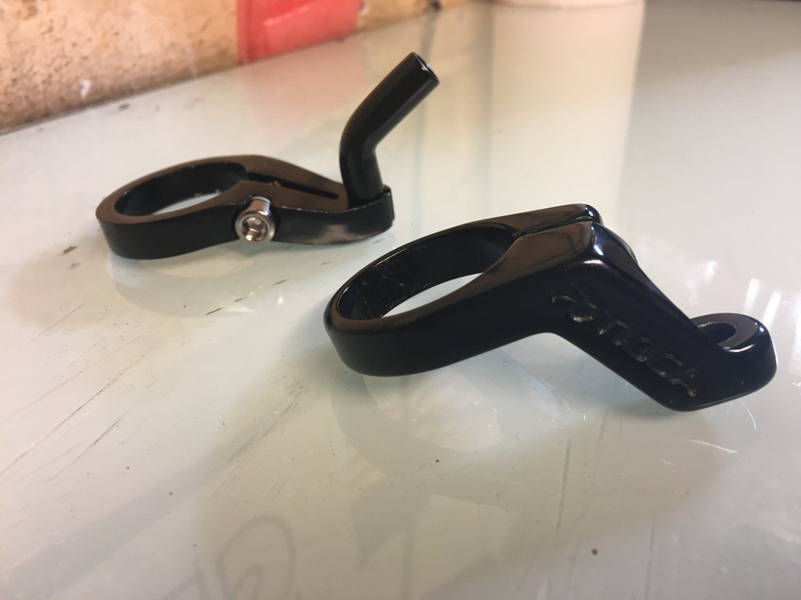

Leute mal eine Zwischendurch-Frage zu 1-1/8
Gab es da auch so schicke Kabelstop-Lösungen oberhalb der Schraubsteuersätze
wie einst von Suntour und Campa
edit
soll geschraubt sein also nicht ahead...und möglichst unauffällig
klar moderne Problem solver und PAUL gibts allet,
Aber auch was klassisch Anmutendes?
den Thread drüben hab ich gesichtet, aber nix in 11/8
https://www.bikeforums.net/classic-vintage/1164453-headset-mounted-cable-hanger-3.html
Ich hab noch solche hier liegen
