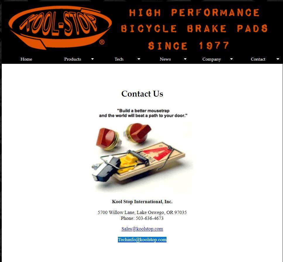

Möcht kurz noch eine aktuelle Frage zu BREMSGUMMIS aufwerfen.
Wie sind hier die Meinungen und Verbraucherinformationen zum Thema 26" & KOOLSTOP ------>
Ist die der Felge angepasst, gebogene "MTB" Variante notwendig oder wesentlich besser bei unserer Radgröße?
Ist der traditionelle lange & gerade Koolstop Belag genau-so-gut wenn nicht sogar besser geeignet um den Bremsdruck gleichmässig auf einen w-e-i-t-e-r-e-n Flankenbereich zu verteilen ?
VG
Manu
Also eins weiss ich genau. Der kleine T-u-r-n-s-c-h-u-h von Vans bremst eher unterproportional. Weiterhin gibt es den auch nur mit G-e-w-i-n-d-e aber in vielen tollen bunten Farben.
Jo Felix,
stimmt natürlich die Farbauswahl ist bei der mtb Variante auf Lachs, schwarz, gemischt und K.Grün begrenzt. Wäre aber nicht das Problem wenn nun die bessere Wahl wären und nicht nur ein logisch klingender "hype" ..?
VG
Manu
Kniffliges Problem. Am besten direkt bei der Entwicklungsabteilung von Kool Stop oder - noch besser - direkt bei der NASA anfragen.
Ich habe bisher immer angenommen, dass die gebogenen Gummis (meist für V-Brake) gebogen sind, weil sie so lang sind. Nicht gebogene Gummis sind imho kürzer und meistens für Cantibremsen. Umso kürzer ein Gummi ist, umso weniger muss er gebogen sein.
Ist dieser Gummi nicht eher kürzer, weil gerade? Ich kenne den nicht, ich hatte bisher noch keine Koolstop-Gummis.
Die Länge der Gummis hat übrigens nichts mit der Bremsleistung zu tun, nur mit der Lebensdauer. Wie hies es immer im Physikunterricht: "Die Reibkraft ist unabhängig von der Größe der Reibfläche".
