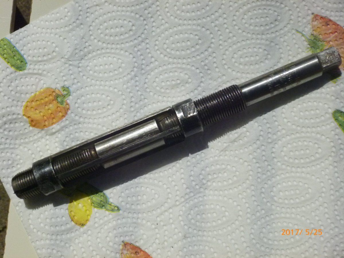

Auf das Einfachste bin ich natürlich nicht gekommen. Dachte man könntes bei Thomas' Aktion einbringen. Aber ich bin auch Schreibtischtäter.

So ne verstellbare Reibahle ist ne Idee aber die muss man erstmal haben. Außerdem braucht man dafür Gefühl. Verhakt man das Teil kann beides schnell hin sein.
Thomas viel Erfolg!
Eine verstellbare Reibahle womit man eine festgegangene Stütze ausreiben kann so einfach
ohne mit chemie rumzukleckern
Danke für die Erklärung, Gerd. Mir erschließt sich jedoch nicht, wie ich mithilfe dieses Werkzeugs das Problem löse. Bis ich mit sowas von (geschätzt) 24,5mm bis 29,5mm auf einer Länge von gut 15cm aufgerieben habe, muss einiges an Schweiß und Tränen fließen; bei ungewissem Erfolg. Oder stelle ich mir die Anwedung dieses Werkzeugs einfach falsch vor?

ist halt zeitauwändig da man max 0,1 mm zustellen kann pro Arbeitsgang
für mich ist sowas entspannung
Danke, ich habe abgewogen, diesen Weg vor der chemischen Keule zu probieren, doch mich dafür entschieden, morgen mit NaOH + H2O vorzugehen. Dann werde ich feststellen, ob meine Vorbereitungen und Vorüberlegungen sorgefältig genug waren.

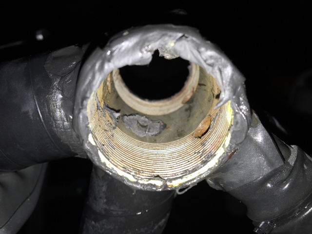

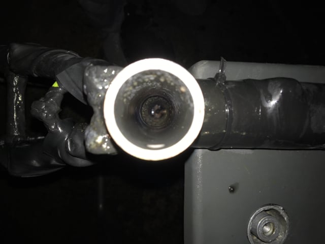

Der Stand heute Morgen, bevor es in die zweite Runde ging:
Nach der zweiten Runde:
Begutachtung, welche Schäden entstanden sind... der Rahmen ist gezeichnet, irgendwo war wohl nicht sorgfältig genug abgedichtet:
Bisher habe ich Zweifel, dass die Stütze nachgibt. Einiges an Alu ist aufgelöst, aber wohl noch nicht genug. D.h., dass es heute Abend noch eine dritte Runde geben wird. Erst aber einmal erneut abkleben; diesmal noch ordentlicher.

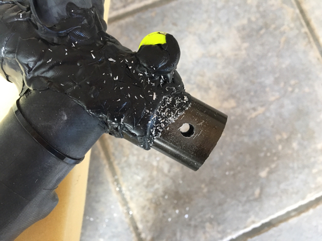

Der Lack ist nicht so sehr in Mitleidenschaft gezogen, wie es auf dem Bild aussieht. Im Bereich der Schweißnaht zwischen Oberrohr und Sattelrohr ist es häßlich geworden und dann tiefer runter das Sattelrohr kam es zu einer Verfärbung des Lacks, ggf. deshalb, weil es dort den Klarlack dahingerafft hat?
Die schwarzen Flecken im oberen Bereich des Sattelrohres (und angrenzend) SIND von der laugenbeständigen "Knete"; das sind Überreste von Butyl-Klebeband.
Mal schauen wie es aussieht, wenn ich den Rahmen sauber mache.
Im Idealfall kommt eine Schicht Klarlack drüber, und der Rahmen bleibt von der Aktion etwas gezeichnet.
