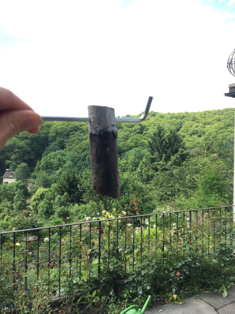

Aus meinem Erfahrungen (3 feste Sattelstützen) kann ich nur folgendes weitergeben:
Man nehme eine 1m lange Edelstahl Stange vom Durchmesser 12mm bei 27,2mm bis hin zu 15mm bei dickeren Sattelstützen Durchmessern.
(Baustahl ist leider zu weich und verbiegt).
Entweder kann man die Stahlstange direkt in die Klemmung einspannen z.B. bei Controll Tech oder Roox oder Andere Stützen mit zwei Schrauben Klemmung. Alternative bohre ich ein 12mm Loch oberhalb in die Stütze.
Gut ist es das Ganze zu zweit anzugehen bei aufgebauten Rad.
Nun die Stange ins Loch ;) und ordentlich drücken (schön den vollen Hebelarm ausnutzen). Am besten das Rad gegen die Wand gelehnt. Dazu ein wenig Kriechöl an die Stütze und Kawumm.
Viele Grüße und weiterhin viel Erfolg.
@daflosti01 danke für Deinen Tipp, aber der Profi (Zweiradmechanikermeister), in dessen Hände ich den Rahmen gegeben hatte, hat mit erheblichem Hebel (und Gegenhalt) eingewirkt und nichts erreicht. Ob er es mit einer 1m Edelstahlstange versucht hat, kann ich allerdings nicht sagen. Ich werd's noch mit einer dritten Runde bei ordentlichster Abdichtung versuchen... stay tuned.

Danke, der Erfolg hat sich eingestellt.
Ich bin mal so bäuerlich und zitiere mich selbst:
Ich baue drauf, dass die Stütze in der dritten Runde k.o. geht.
Allerdings kommt jene erst am nächsten Wochenende, mit Muße.

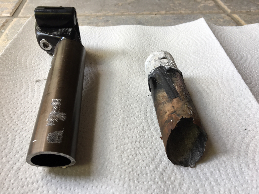

In der dritten Runde gestern ging die Stütze nun k.o.
Auch wenn der Rahmen davon gezeichnet ist: Ich nenne es nun Patina; hat halt 'ne Geschichte, das Geröhr.
Schöne Feiertage Euch!
Thomas
Anbei noch ein Filmchen von der dritten Runde.
Video ansehen
Die dort zu sehende Reaktionsintensität ist meiner Meinung nach das, was anzustreben ist. Nicht zu heftig, dass alles oben heraus spritzt (wozu sollte das auch gut sein?), aber dann doch genug, dass sich das Alu langsam aber sicher auflöst. Wie zuvor bereits geschrieben, glaube ich, dass das der Schlüssel zum Erfolg ist: wohl dosiert die Stütze von unten nach oben auflösen.

Das Ausmaß des Schadens hält sich für meinen Anspruch in erträglichen Grenzen. Ein bißchen Arbeit habe ich noch vor mir, bevor ich mit dem Aufbau beginnen kann, aber in Anbetracht der Umstände, wie, durch wen und WARUM der Lackschaden entstanden ist, komme ich damit klar. Ein Rahmen mit Charakter :D
