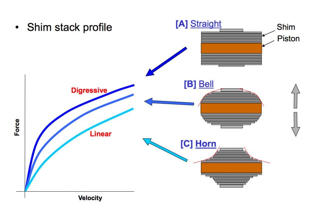

Hey,
was sind die Vor bzw. Nachteile zwischen sandwiche-shim und horn stack profile Varianten?
Beide scheinen ja auf mehr Liniarität zu ziehlen...
Wäre auch eine Kombination beider Varianten möglich? Welche Nachteile könnten sich dadurch ergeben?

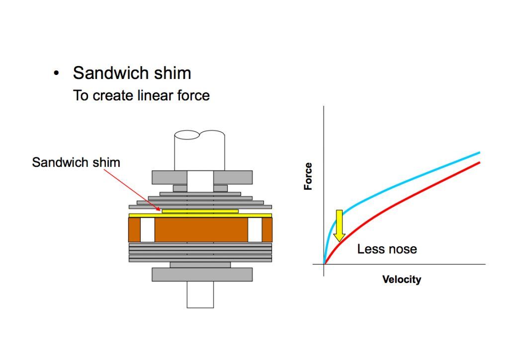

Hey,
Anhang anzeigen 1042515Anhang anzeigen 1042516
hier wollte ich ja auch noch was schreiben :) so ein crossover-Stack ist vereinfacht ja zwei einzelne Stacks Hintereinander. D.h. erstmal öffnet nur der große gelbe Shim. Ab einem Ölfluß der diesen Shim so weit aufbiegt, das der am 2. Stack anliegt (d.h. Öffnung >= Dicke des kleinen gelben Shims) sind dann beide Stacks relevant. Sprich am Übergang LS/HS hast du nur den ersten und deutlich weicheren Stack im Vergleich zu einem "normalen", damit das aber im "wirklichen" HS-Bereich nicht zu weich wird gibt's eben noch den 2. darüber.
Das macht das alles ziemlich tricky für die Abstimmung... Du brauchst ja erstmal so viel Ölfluss durch den Kolben damit genug Öffnung des 1. Stacks da ist das der 2. auch wirklich einen Einfluss hat, die "Verteilung" erster/zweiter Stack, d.h. wo sitzt der kleine crossover-Shim und wie dick ist der und auch natürlich die Stacks an sich.
