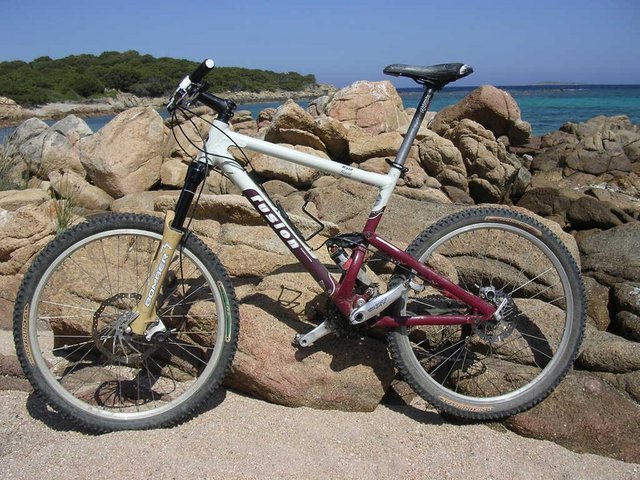

Hallo
meinst du sowas
Wie du siehst passt das. Ich habe die AM1 von Anfang an verbaut (Eigenaufbau) und bin zufrieden damit. Ich habe mir zwar auch Gedanken zur Bauhöhe gemacht, wenn ich sie aber auf Papier nicht gekannt hätte wär mir wohl nichts aufgefallen.
Inzwischen hab ich noch ein MZ MX Pro für Marathons als Wechselgabel gekauft. Mit der 120mm Gabel ist das Bike schon quirrliger, in den Alpen fahr ich aber weiterhin die AM1. Federperformance ist schlicht sensationell. (Auch wenn ich nicht allzuviel vergleichsmöglichkeiten habe)
Jetzt überleg ich mir aber grad für die AM1 noch einen Freak Rahmen anzuschaffen. Ich kann doch nicht einfach eine Gabel ganz alleine, verlassen von allen Rahmen rumstehen lassen. :D
Gruess
oli

Das Raid hat einen Lenkwinkel von 70°. Ich nehme mal an bei einer Einbauhöhe von 500mm, wenn der Bereich von 480 bis 520mm angegeben ist. Das heisst bei einer Einbauhöhe von 540mm wäre der Lenkwinkel ca 68°, was durchaus vertretbar ist für ein All Mountain Bike.
Fazit: Ich würd's einfach mal probieren.
Johnny
Hallo!
Sorry, dass die Antwort erst jetzt kommt.
Die Angegebenen einbaumasse sind lediglich empfehlungen.
Bei einem Einbaumaß, welches außerhalb der empfohlenen Werte liegt, sollte jedoch nichts passieren.
Ein Lenkwinkel von 70° ist absolut im Rahmen.
Einzig und allein die Tretlager Höhe ist jetzt im Bereich eines Enduros, wenn man jedoch damit zufrieden ist, ist dagegen nichts einzuwenden.
