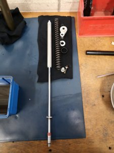

So, Zwischenstand. Alles ist raus.
Zwei Fragen habe ich aktuell. Fehlt bei der ETA Einheit nicht der Dichtgummi oberhalb des "Sterns"? Sorry, ich kenn den Namen des Bauteils nicht.
Und wofür ist diese Nut da? Ich nehme mal an, dass dort ein Sprengring/Sicherrungsring sein sollte, der verhindert, dass das Gestänge voll reingedrückt wird?
Denn aktuell hat das Gestänge ein starkes Losbrechmoment. Ich muss wirklich kräftig ziehen und drücken, um die Stange rausziehen oder reindrücken zu können.

Auf dem vorletzten Bild sieht man, daß ETA weder offen noch geschlossen sondern irgendwo dazwischen ist. Öffnen: den mittleren Teil oben (wo normalerweise das Hebelchen drangeschraubt ist) entgegen dem Uhrzeigersinn drehen.
Wozu Nut und O-Ring auf dem Pumpschaft gut sind, weiß ich nicht.
Bei dem Teil der durch die Topcap geht muss ein Dichtring drin sein. Und eben außen der Sicherungsring.
Sollte durch Reinigen (also Reinigungsmittel durchpumpen) alles leichtgängiger werden.
Beim Dämpfer-Regler scheint der Schlitz irgendwie weggeschliffen zu sein. Das macht die Einstellung wahrscheinlich schwieriger.
Meinst du den Schaft auf dem vorletzten Bild? Und wenn ja, was meinst du dort mit O-Ring?
Die Dichtringe sind ja auf den letzten beiden Fotos zu sehen und die Sicherungsringe liegen auf den Tüchern.
Der Schaft wo auc der "Stern" (unterer Federteller) drauf sitzt.
Oder meinst du noch was anderes?
Dann ist ja alles gut. :)

Auf dem letzten Bild sieht man ja schön den O-Ring über dem Federteller (wieder was gelernt ?)
Sollte so einer nicht auch auf dem anderen Schaft über dem Federteller sein?

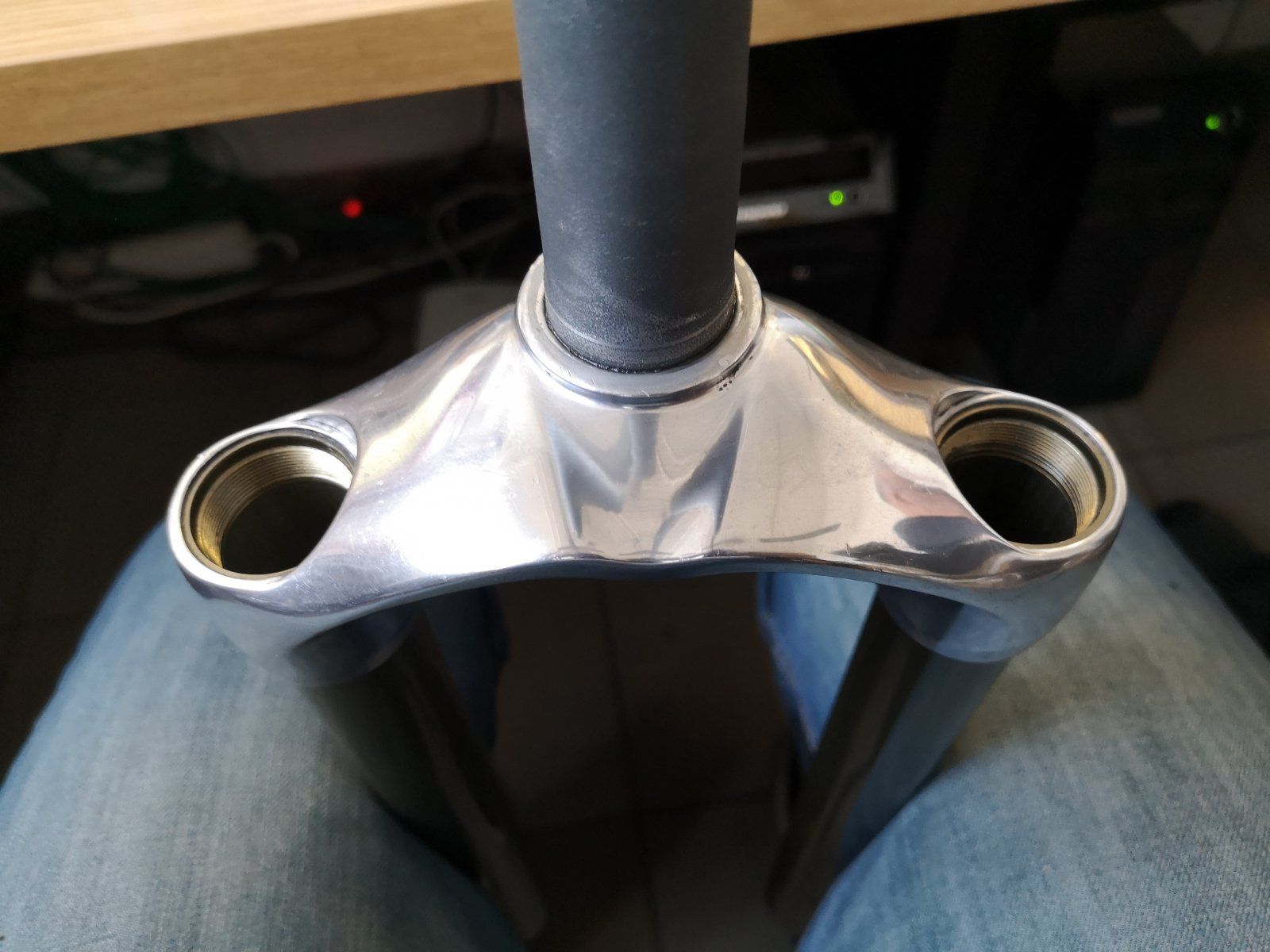

Heute mal bisschen sauber gemacht und poliert. Was soll man sonst machen, bis das Öl eintrifft ?
Den Einstellknopf kann wahrscheinlich ein Freund machen der eine CNC Maschine besitzt.
Offenes Ölbad + Stahlfeder + HSCV-Dämpfung = flott machen lohnt sich! ;)
