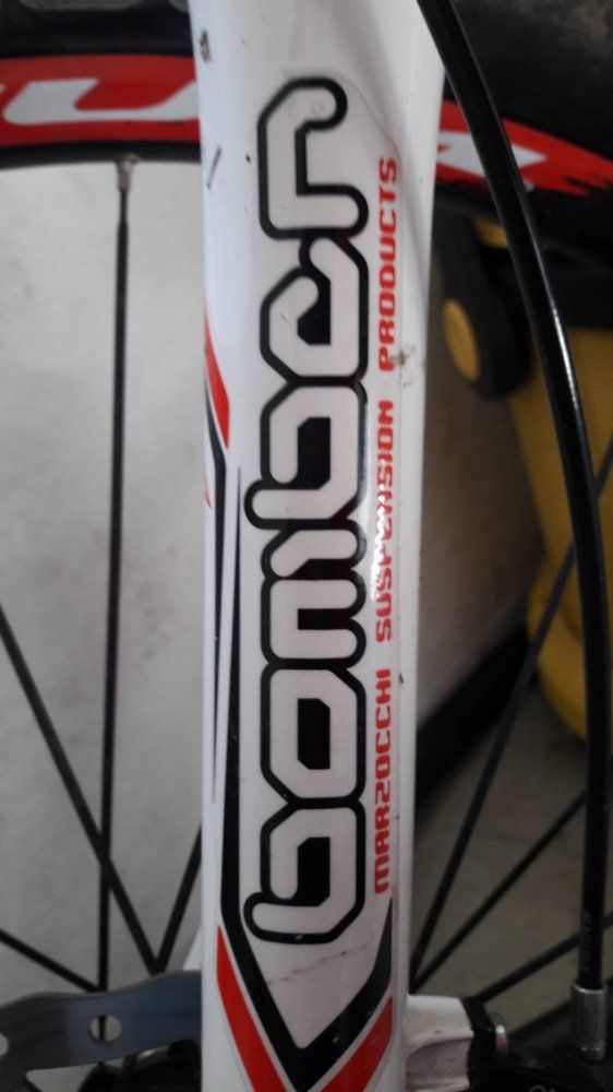

bin neu hier im Forum. Hab schon seit längerem das Problem, dass meine Marzocchi-Federgabel nicht mehr federt, sondern einfach maximal ausgefahren fest ist. Nachdem an der Gabel noch nie etwas gewartet wurde, würde ich gern das Öl wechseln.
Leider habe ich auf der Marzocchi-Homepage noch nicht das richtige Modell gefunden.
Auf der Gabel steht Bomber XC600 ATA2 mit verstellbarem Federweg von 100mm bis 140 mm. Dürfte etwa von 2008 sein. (siehe Bilder)
Weiß zufällig jemand welche Gabel das genau ist und hat Angaben zu den Ölmengen und Drücken?

Wäre dankbar wenn jemand genaueres zu dieser Gabel weiß. Vielleicht hat ja sogar jemand ne Idee was kaputt sein könnte.

Was soll der Ölwechsel bringen wenn sie nicht mehr einfedert? Da scheint etwas anderes im argen zu liegen.
Vermutlich ist die TST Kartusche defekt und das Öl ins Casting gelaufen. Dadurch kommt es zum hydraulischen Lockout, die Gabel federt nicht mehr ein. ---> Service machen lassen
