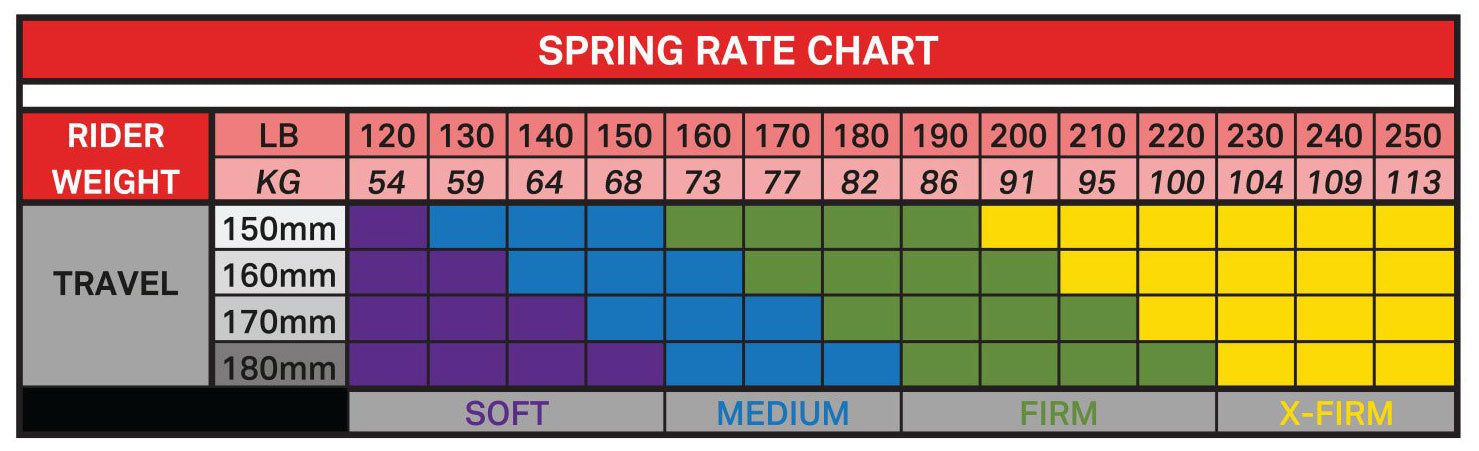

Ich kram das hier mal raus: finde keine Gewichtsangabe der Standard Feder. Wiege mit Montur ohne Rad ca. 90kg.
Will die Gabel in einem Ragley Big Wig 29er Hardtail auf 150mm fahren.
Danke und Gruß
harni
Bei 90kg und 150mm geht es schon Richtung extra harte Feder (gelb)
Standard (blau) ganz sicher zu weich.

Gibt's zu den Marzocchi Federn auch die lbs Werte der Federrate? Marzocchi Federn scheinen gerade schlecht lieferbar zu sein und Öhlins RFX36 Federn scheinen zu passen...
Offizielle Infos gibt es wohl nicht, auf MTBR habe ich das hier gefunden:
https://www.mtbr.com/threads/2020-marzocchi-z1-coil.1125741/
Blue coil alone (no fork around it) is 40lb/in.
Green coil alone (no fork around it) is 45lb/in.
Reading between the lines, the rates are 32.5/40/47.5/55
