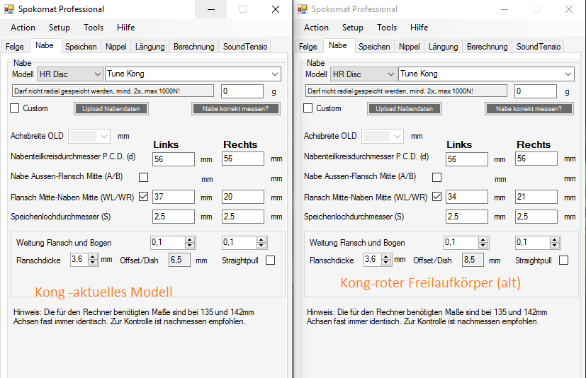

hat jemand die Maße der alten Tune Kong (roter Freilauf) für einen Online-Speichenrechner parat ?

Im Anhang meine Werte zur Berechnung. Rechts ist ein älteres Modell der Kong mit anderen Abmaßen. Die hatte ich damals nachgemessen.
Aber die Abweichungen der Maße an der Nabe sind nicht so gravierend, wie ein fehlerhafter Felgendurchmesser. Der ERD hat ein deutlich größeres Gewicht in der Berechnung der Speichenlänge. Wenn die Werte der Nabe hingegen 1-2mm abweichen, ist das für die Berechnung der Speichenlänge kaum von Bedeutung.
Gruß Toni
