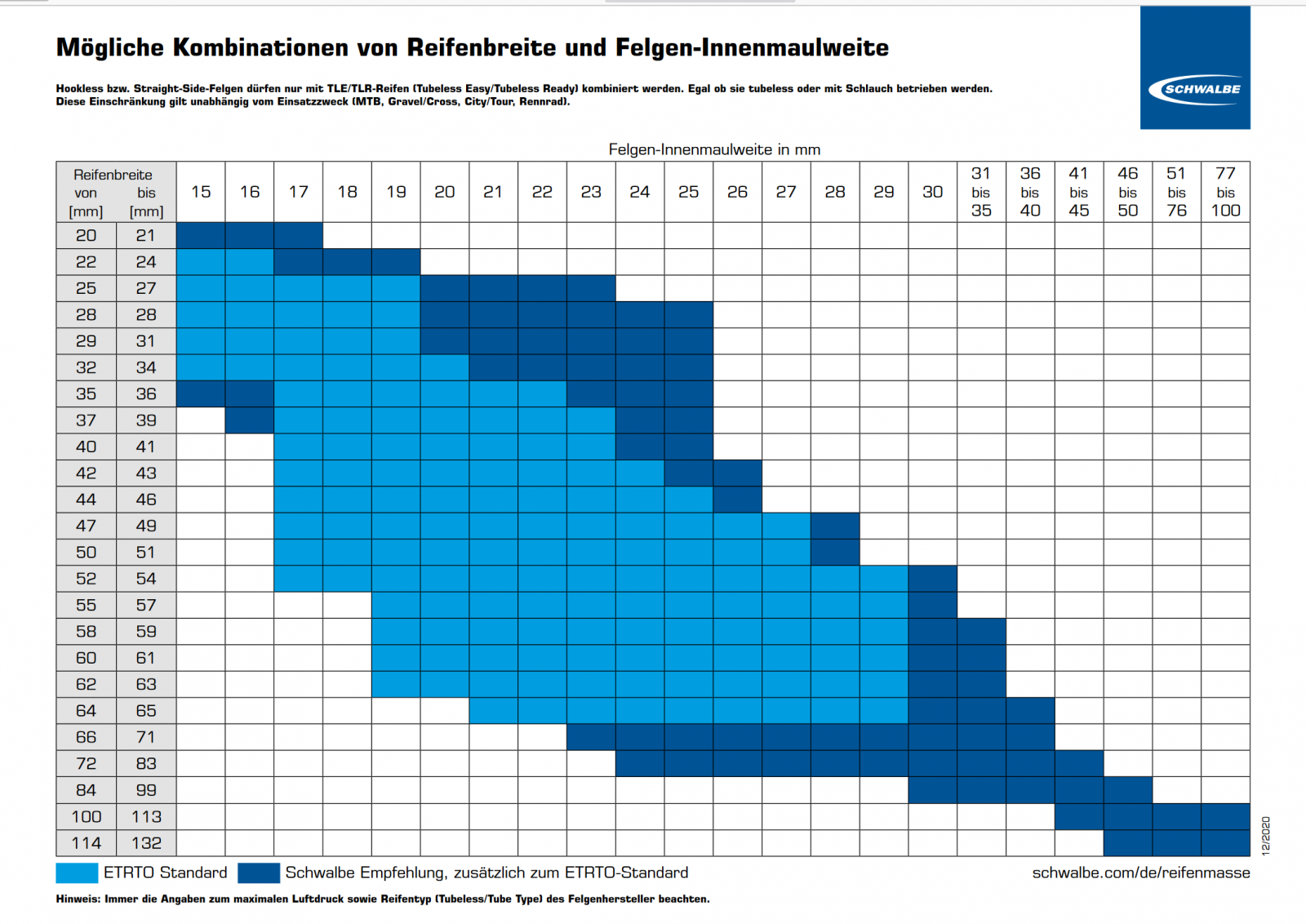

an meinem 130mm Trailbike fahre ich RaceFace Arc 27 Felgen, derzeit mit Schlauch und Schwalbe Nobby Nic 2.6". Ich wiege 65kg und habe vorne 1,25 und hinten 1,5 bar. Gemessene Reifenbreite 63mm.
Das Verhältnis von Reifen- zu Felgenbreite ist ja schon grenzwertig, ich hatte aber noch nie Probleme damit und fühle mich mit den erwähnten Drücken wohl.
Die nächsten Reifen sollen Enduro-lastiger werden (Hans Dampf Addix Soft oder Baron Project Protection Apex), außerdem würde ich gern Tubeless ausprobieren. Bei 2.6" soll es bleiben.
Würdet ihr mir hierfür auf der 27mm-Felge einen Tubeless-Aufbau empfehlen, oder werden die Reifen dadurch instabiler, so dass das Breitenverhältnis dann wirklich nicht mehr passt? Angeblich haben Schläuche ja eine stabilisierende Wirkung auf den Reifen. Mit den Drücken würde ich, wenn überhaupt, nur ganz wenig runtergehen, vielleicht auf 1,1 / 1,3 bar.
Die meisten ETRTO-Tabellen, die man im Internet findet, scheinen alle noch aus Zeiten zu stammen, in denen (Semi-)Plus und breite Felgen noch kein Thema waren. WTB und Schwalbe berücksichtigen sie schon, da steht aber nichts zum Thema Tubelsess vs. Schlauch.
ich finde bei so geringem GEwicht und so breiten Reifen deinen gefahren Luftdruck noch recht hoch.
Um den Reifen sinnvoll nutzen zu können, würde ich hier auch 30, eher 35mm Felgeninnenweite setzen.
Die Erde hört sicher nicht auf zu drehen, wenn du bei 27mm bleibst, aber breiter würde hier besser zu Reifen passen. Schwalbe empfihelt hier aus gutem Grund, ergänzend zum veraltetem ETRTO Felgen bis 35mm.
