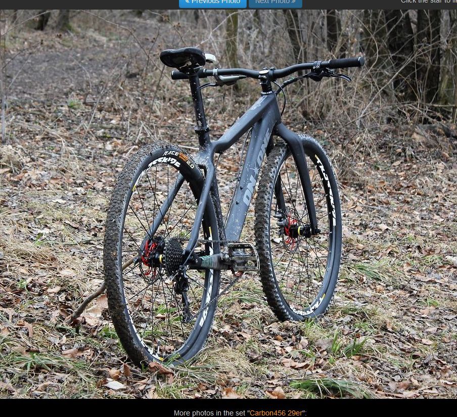

Mein lrs ist heute angekommen. Ist ja der crossride Light.
Hab ihn direkt auf tubeless umgebaut was super geklappt hat.
Macht schon ein guten Eindruck m vor allem für das Geld echt super
passt, schaut eh fein aus!
mit der (MTB-) Bereifung hab ichs auch so gehalten ;)
(kein aktuelles bild...)
