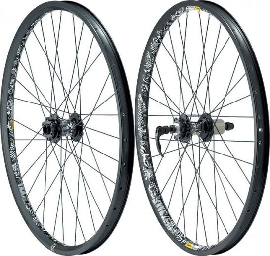

Deetraks 08
Technik :
  • Nabe: Aluminiumkoerper, gedichtet Industrielager, einstellbar, FTS-L Freilaufkoerper, 10 mm, Stahl-Vollachse, 20 mm Steckachse, Achsbefestigung mit Sechskantmuttern
  • Scheiben - Aufnahme, Int Standard 2000,6 Loch, 44mm Lochkreis, Abstand Ausfallende / Disc Aufnahme 15,4 mm
  • Felge: 26 Zoll, 32 mm breit, 21,6 mm hoch, 6061 Aluminium, schwarz, verstaerktes Profil
  • Speichen: 32 runde 2,3/2,0 mm Edelstahl-Speichen, schwarz anodisiert, dreifach gekreuzt
  • Nippel: Messing, verdrehgesichert, EMPF. REIFENBREITE, 2,0 bis 3,0 Zoll
Gewicht :
  • Vorderrad 1210Gramm
  • Hinterrad: 1425 Gramm

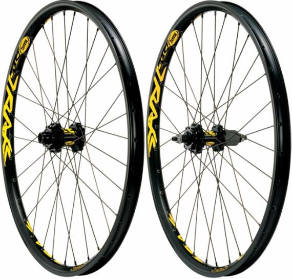

Deetraks 09
Technik :
  • ITS 4 Freilaufkoerper mit 4 Sperrklinken
  • Vorderradnabe : QR 20 Steckachsenaufnahme, umruestbar auf 9 mm Schnellspanner
  • Hinterradnabe 9 mm Schnellspanner und 12 x 135 mm Steckachse per Adapter umruestbar
Gewicht :
  • Vorderrad 1085 Gramm
  • Hinterrad: 1170 Gramm
