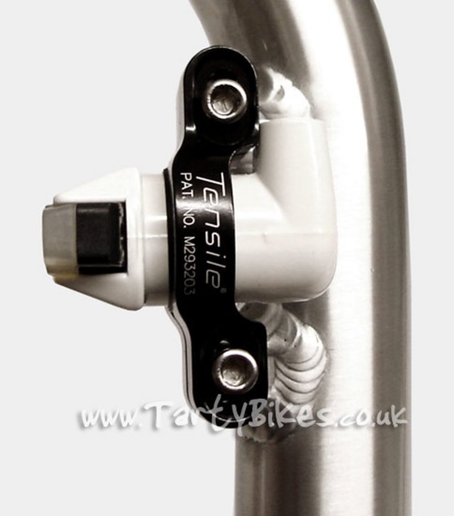

Hallo zusammen,
wie breit kann eine Felge mit der Magura HS33 2007(nicht Firm Tech) sein?
Klar ist das bei jedem Rahmen oder Gabel anders, aber hat jemand ein paar Zahlen ??
z.B.
Cantisockel abstand = 88mm
abstand Bremssockel = XXmm
Dank euch!!
www.tartybikes.co.uk
Dank dir, aber das geht leider nicht, da ich nur einfach Cantiaufnahmen hab und somit auf den EVO Adapter angewiesen bin.
Muss wohl mal auseinandernehmen und nachmessen.

Joa ich habs mal vermessen und komme auf einen Abstand von 49mm.
Die Magura braucht in der breitesten Einstellung mit EVO2 Adapter dementsprechend etwa 42mm.
Also Abstand Cantisockel - ~42mm - 4mm Bremssockelabstand =~ maximale Felgenbreite
