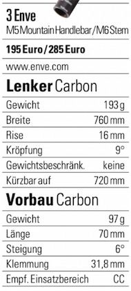

Oh, oh, das, was hier zu sehen ist, bildet kein konsistentes Bild.
Lenker nicht mit gleichen Vorbauten im Vgl. zu markengleichen/einsatzrelevanten verletzt einfach die Kriterien eines objektiven Tests, nämlich ungleiche Voraussetzungen.
Wenn (Hypothese) Syntace z.B. LiteForce 90 Torx etwas weicher ausgelegt hat, damit der Lenker eben nicht so viel Last abbekommt, dann kann der Vorbau für sich anfällig sein, der Lenker für sich anfällig, aber als System durchaus funktionieren. (Klar, je steifer alles, desto präsiziser das Lenkgefühl).
So sehr es an Testkompetenz mangelt, so wenig zweifele ich am Urteil der Aliexpress-Teile.
Na ja, man kann ja Lenker und Vorbauten kombinieren wie man will. Trotzdem dürfte der Lenker nicht brechen. Wenn es entscheidend ist, welchen Lenker man mit welchem Vorbau fahren darf, müsste der Hersteller ausdrücklich darauf hinweisen.
Fakt ist, dass es Lenker gibt, die den Test überstehen und andere halt früh brechen

Trotzdem bleibt ein Mangel an der Testmethodik, zumal Lenker-/Vorbau-Kombis getestet wurden. Eine Aussage über den Lenker oder den Vorbau bleibt so mehr ein Anhaltspunkt als ein Fakt.
Wie haben denn die anderen abgeschnitten? Muss ja kein Scan sein, Copyright und so?
Jepp, sehe ich ähnlich. Lenker und Vorbauten müssen getrennt getestet werden und in denselben Abmessungen. Bei vergangenen Tests gab's da, speziell bei den Vorbaulängen, erhebliche Differenzen.
