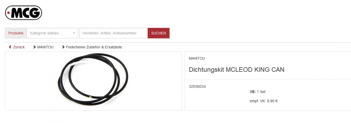

Meinst du das hier? @DC.
Das könnte ich über die Firma besorgen, wäre also spottbillig.

Meinst du das hier? @DC. Anhang anzeigen 547264
Nein. Das sind O-Ringe bzw. eine Dichtung.

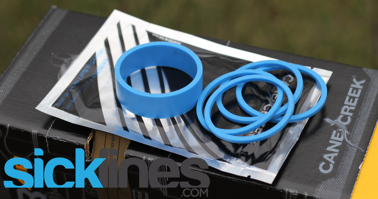

Volumenspacer sind kleine Plastik Ringe die man in die Luftkammer tut um das Luftvolumen zu verkleinern.
Bei Cane Creek sehen die so aus
Bei Rock Shox sehen die so aus https://www.bike-mailorder.de/rock-shox-bottomless-ring-kit-volumenspacer-fuer-monarch-vivid-air
Wenn man die Größe von den Teilen raus bekommt und sie passen würden, könntest du auch die nehmen.
Ja, du brauchst den weißen Ring der da mit bei ist. Der wird in Verbindung mit einem oder zwei O-Ringen montiert. Kann heut abend mal die "Bedienungsanleitung" meiner KingCan fotografieren, oder du suchst mal im Netz.
Durch den Einbau der Dichtungen verkleinerst du auf ca. 50% der KingCan.
In der Mitte kannst du die Nut erkennen wo die Dichtung reinkommt.
Wenn du keine Dichtung von Hayes kaufen willst, kannst du den Bereich zwischen den Nuten (auf dem Foto kann man drei erkennen) mit O-Ringen oder Plastikspacern (PET-Flasche oder so) auffüllen. Damit reduzierst du ja auch das Volumen der Luftkammer.
