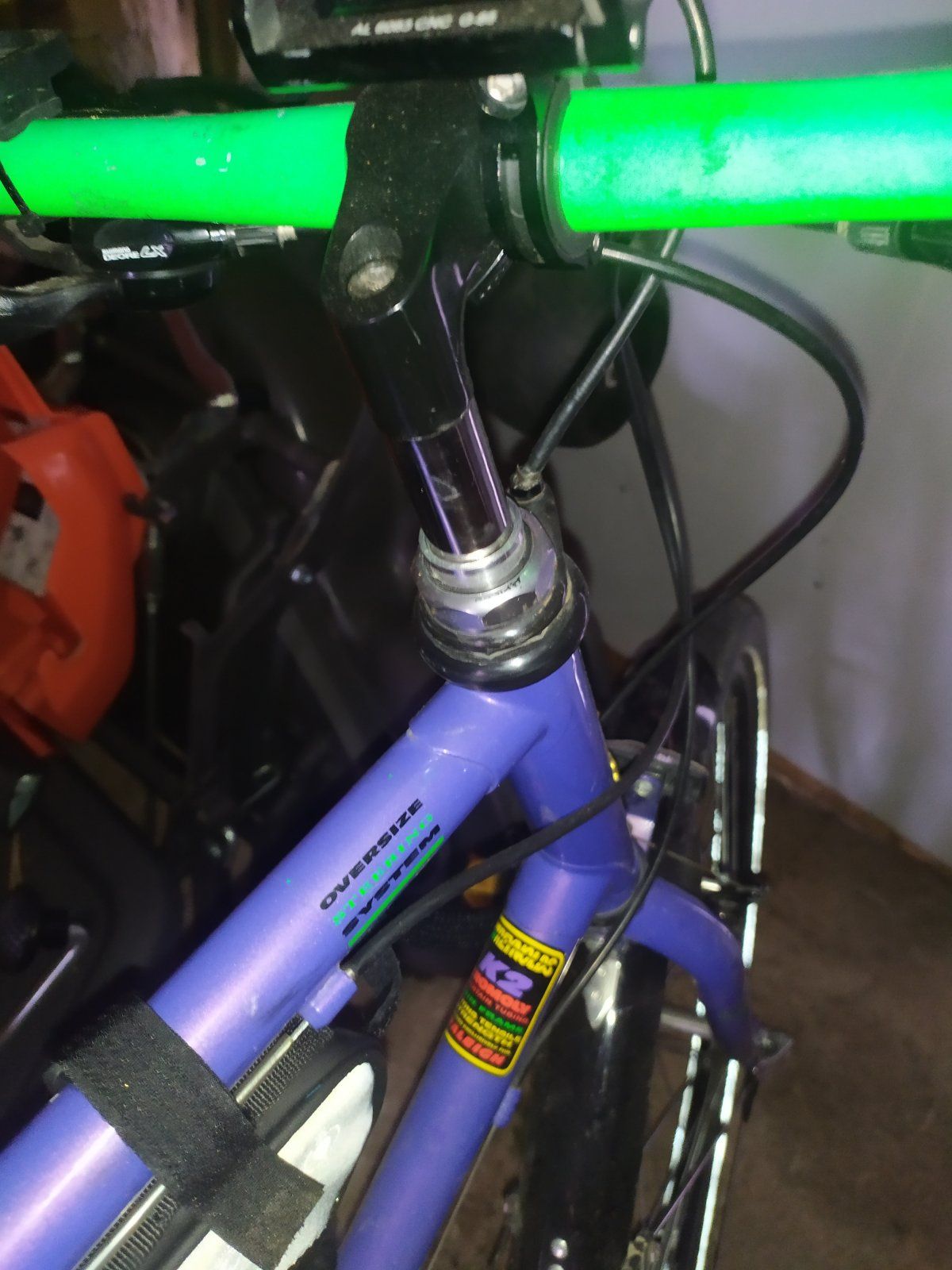

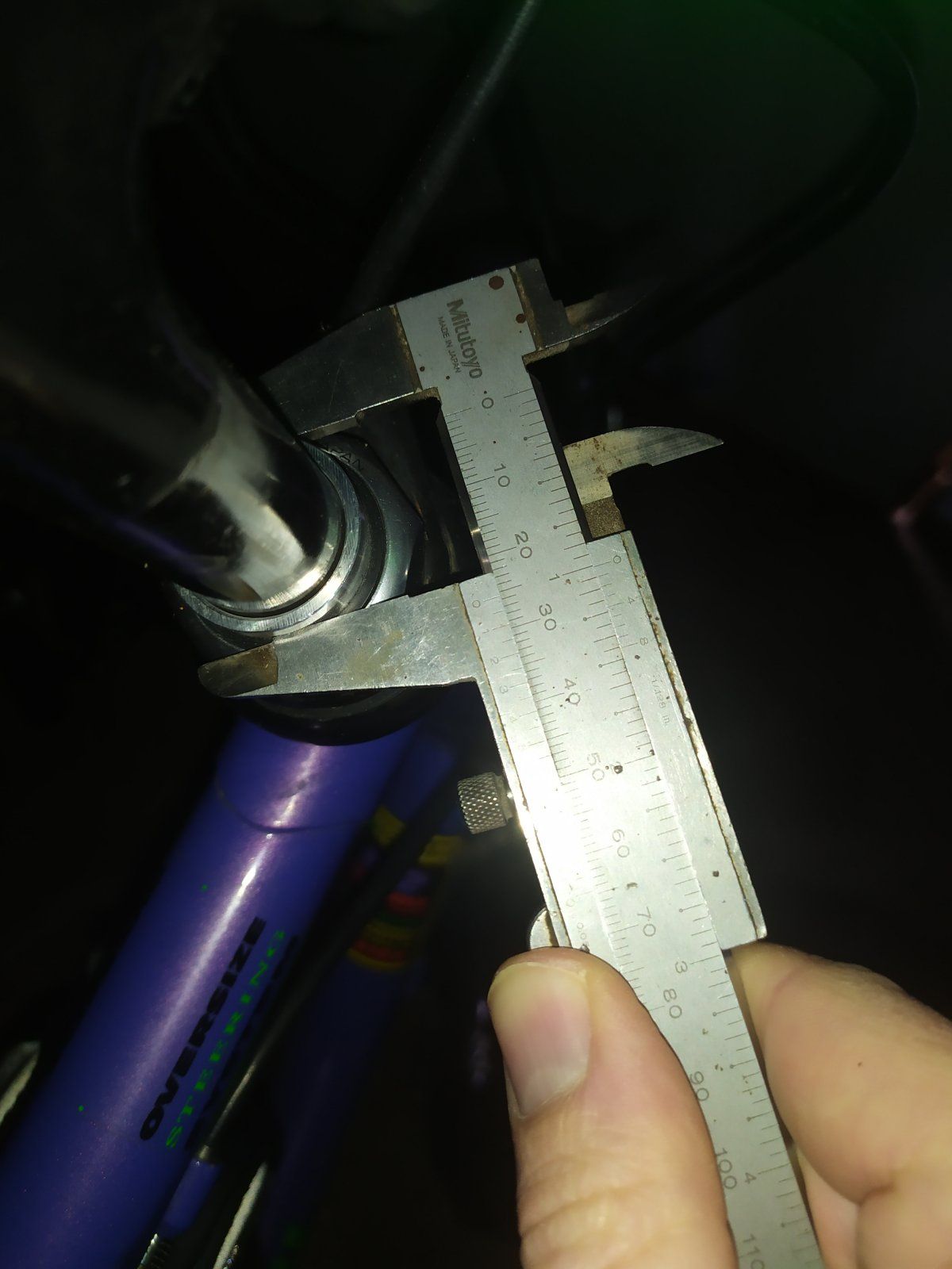

Nein nicht 100%ig das steuerrohr hat so 2 cm und geht dann in son dickeres rohr mit 1"Bist Du Dir sicher das es ein 1 Zoll Steuerrohr ist? Wenn der Vorbauschaft 1Zoll (25,4mm) hat dann ist die Gabel eine 1 1/8 Zoll. Vielleicht mal ein Foto vom Steuersatz machen oder den Vorbau messen.
Du hast Recht, habe ich übersehen!Du hast ein 1 1/8 Steuerrohr, der Vorbau wurde mit einem Adapter verbaut...
Sau geil das macht das ganze einfacherUnter diesem Murks befindet sich ein Ahead Steuersatz? Ansonsten wäre dann auch ein neuer Steuersatz fällig.

Eben nicht, den Ahead-Steuersatz braucht er mit einer gewindelosen Gabel tatsächlich neu.Unter diesem Murks befindet sich ein Ahead Steuersatz?
Puh in dem thema bin ich ganz schön am schwimmen. Bei wikipedia findet man ja den aufbau eines Steuersatzes. Warum gibt es gabeln mit und ohne gewinde und was ist besser?Eben nicht, den Ahead-Steuersatz braucht er mit einer gewindelosen Gabel tatsächlich neu.
Und einen entsprechenden Vorbau mit vielen Spacern.
Mit einer zukünftigen mech. Scheibenbremse oder V-Brake, kann dafür auch noch der Bremszuggegenhalter entfallen.
